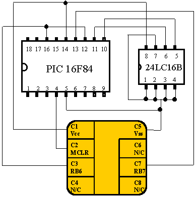

Sziasztok! Vágjunk a közepibe. Hajdan telefonkárty gyűjtő voltam. Ma már, vagy még van egy csomó lejárt telefonkártyám. A minap az egyiken csináltam egy lyukat a chip felett, a kártya hátoldalán jól látható, hogy hol kezdje az ember. Szóval felnyitottam, és azt vettem észre, hogy néhány típusnál a chip átlátszó masszával van "tokozva" vagyis valami van rajta, de az alatt a chip látszik teljes valójában. A kérdésem: Lehet-e egy ilyen kártyát UW fénnyel törölni, és aztán másra használni? És ha igen, akkor milyen E(e)promnak, vagy urambocsá mikrovezérlővel egyenlő a "tudása"? És minden infó érdekelne, hogy mire lehetne még használni. Úgyértem poháralátéten, és könyvjelzőn kívül? Köszönök minden infót.

Ezeknek a kártyáknak mindegyike hordoz magában egy mikrovezérlőt és egy EEPROM-ot. Microvezérlő általában PIC16F84 vagy ATMEL mikrovezérlő. Az EEPROM meg 24Cxx típúsú. Tehát nem kell UV fénnyel tötölni hanem elektronikus úton újra lehet programozni. Idézet: „Akár újra fel is lehet tölteni.” Kapcsolás meg van sok a neten szerte széjjel. Keress így rá: Gold Card, Silver Card, Smart Card

Nah itt Gold Card bekötési rajza. Ha jól tudom akkor a PIC-be gyárilag bent van egy bootloader és a PIC saját magát programozza fel azzal a programmal amit bele írunk. de csak egyszer lehet a PIC-et ilyen módon felprogramozni.
Ahogy elnézem a kapcsolást, sima égetővel is fel lehet programozni. tehát alkalmazni lehet bármire.
Szerintem ki kéne próbálni, hogy egy Led villogtató progit irni és bele tölteni. Lehet, hogy mükődne.
Szerintem menne. Most úgyis van egy lejárt UPC smart kártyám. lehet kipróbálom.
Persze előtte lementem ami benne van....
