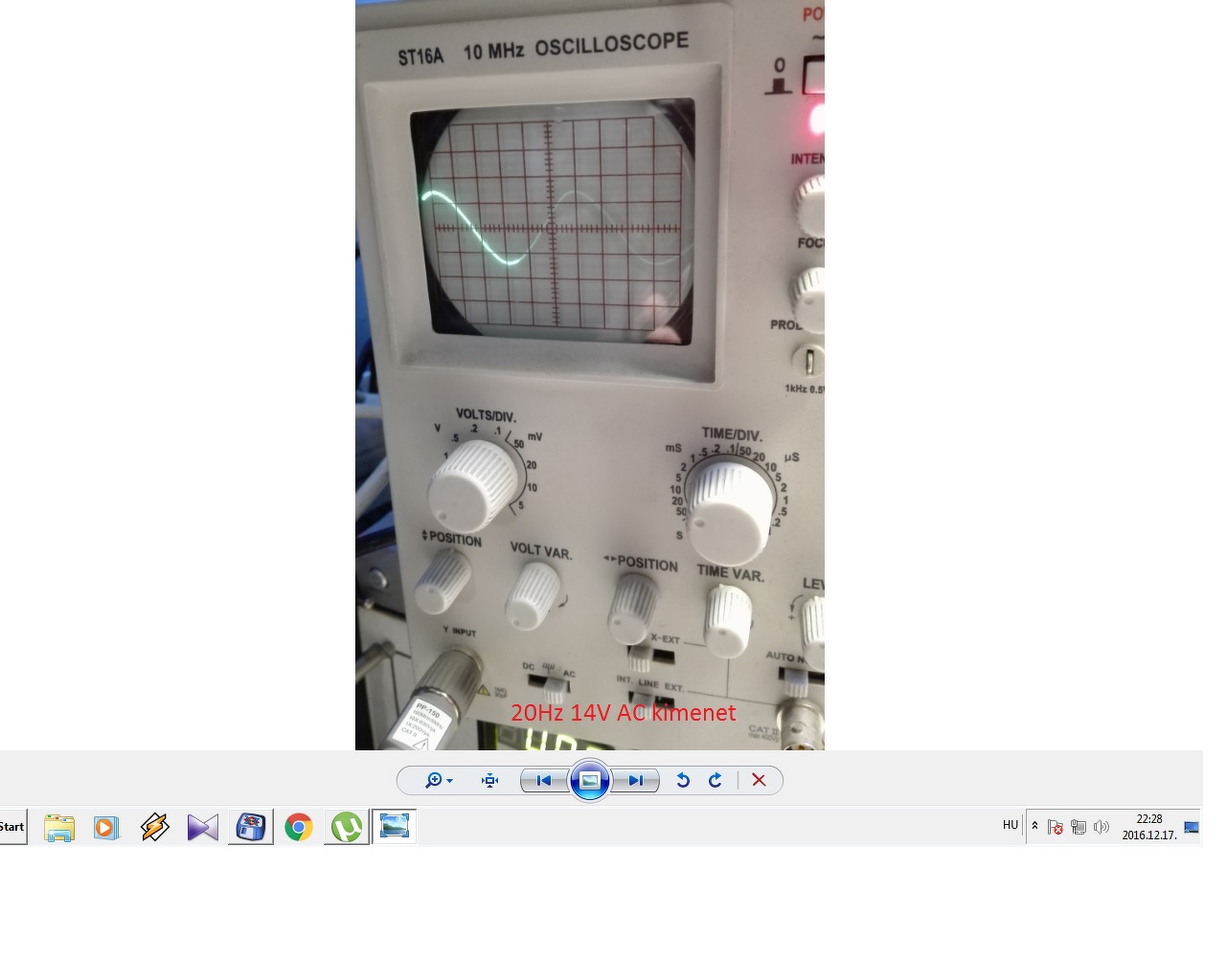

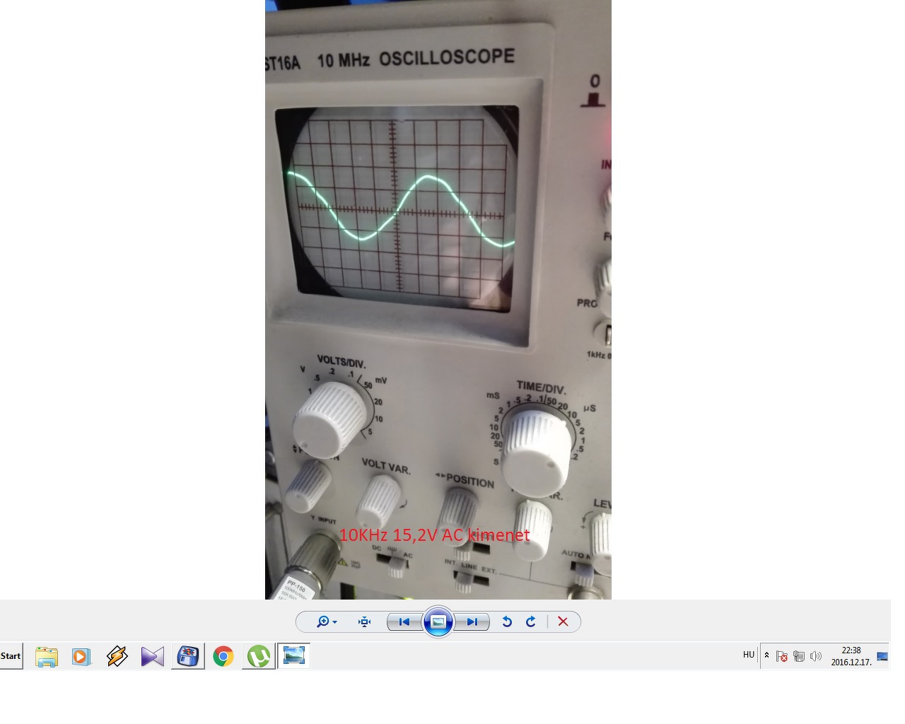

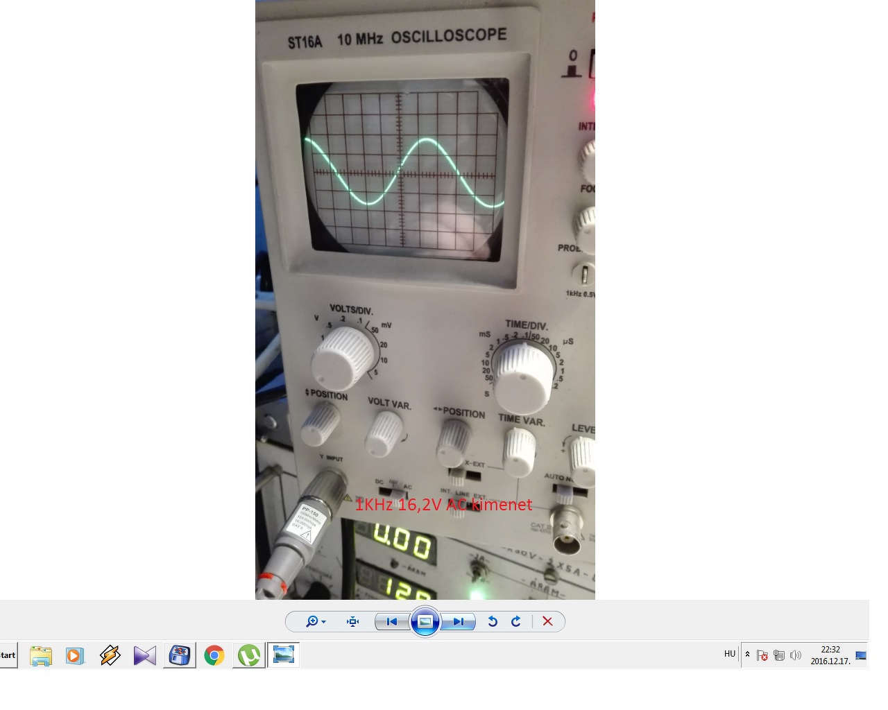

(#) soos csaba hozzászólása Dec 17, 2016
Ma sikerült be üzemelnem a CHZ féle 2X35W-os csöves erősítőt.
Sikerült szépen be állítani a 10 ohmos katód ellenállásokon a 450mV feszültséget, de a szimmetriát állító 47k trimer potenciométerrel semmit nem tudok állítani, vagyis nem veszek észre az oszcilloszkópon semmi jel alak változást és feszültség változást sem észleltem ha csavargatom.
Az NFB ellenállás 10K
Az anód feszültség 420 V
Csináltam egy pár képet az oszcilloszkóp méréseimről.
Hát mit mondjak nincs olyan jó mint amit CHZ erősítőjéről láttam, ott sokkal de sokkal szebbek voltak a jel alakok!
Nálam még lehet valami hiba hogy a magasabb frekvenciákat valahogy nagyon el torzítsa már 10KHz-nél a négyszög jel nem valami szép!, a 20KHz-röl ne is beszéljek.
Jöjjenek a képek.
Még kettő.
Ja és igen a 6N6P csöveknek az anódján nem 220-240V van hanem 270V, a 6N3p-nek az anódján meg 69V.
