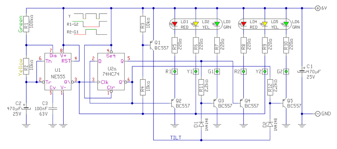

Helo! Nem tudom mennyire érthető számodra a működése.
- Az U1 egy ütemadó. Ez tulajdonképpen generálja a sárga és a zöld jelzés idejét. Amikor 3-as kimenetének alacsony a szintje, akkor világít a sárga. Mivel az 555 kimenete maximum 200mA-ig terhelhető, ez önmagában meg is hajtja a sárga jelzéseket. - Az U2 tároló kimenetei mindig az ütemadó felfutó élére vált át. Ezzel a piros és a zöld jelzések meg cserélődnek. De mivel a CMOS kimentek nem tudnak ennyi Led-et meghajtani, így egy-egy tranyós emitterkövetővel erősítetem meg a jelet. - Ha áttekintjük egy lámpa működését, akkor a piros és a zöld jelzés között azt a különbséget lehet felfedezni, hogy amíg a sárga a piros ütem végén együtt ég, addig a zöld jelzés már sötét a sárga alatt. Így a sárga jelzés ideje alatt a zöld jelzést a Q1 a két dióda segítségével "kikapcsolja". - Ennyi az egész. Az R1 és R2 ellenállás értékével változtatható, a sárga és a zöld jelzés ideje. Természetesen a piros jelzés ideje, a kettő összege lesz, hiszen mindig a sárga jelzés végén fog átváltani a tároló. - AZ R5..R10 ellenállásokat célszerű a lámpába helyezni. Így Az egyik lámpához az R1-Y1-G1 és +táp vezetéket kell vinni, míg a másikhoz az R2-Y2-G3 és +táp vezetéket. Nyilván ha ez egy "kereszteződés", akkor ott négy lámpa van, ahol a szemköztiek működnek azonos jelleggel. De a tranyók ezt elviselik. - Az R5..R10 előtét ellenállások tényleges értékét lehet a Led színei és a kívánt fényerő (dióda típus) szerint kell megválasztani és színekhez tartozóan más-más érték lehet. - A CMOS 74HC74 nem használt felének bemeneteit itt is a GND-re célszerű kötni. - Tápfeszültség bekapcsolásakor, az első piros-zöld ütem közel kétszerese lesz a következő ütemeknek. Ennek oka, hogy a C2 kondinak ekkor 0..4V-ra kell töltődnie, míg a következő ütemeknél csak 2..4V között. (Ez az 555 sajátja, ami kivédhető, csak az ütemadót másképpen kell kialakítani.)

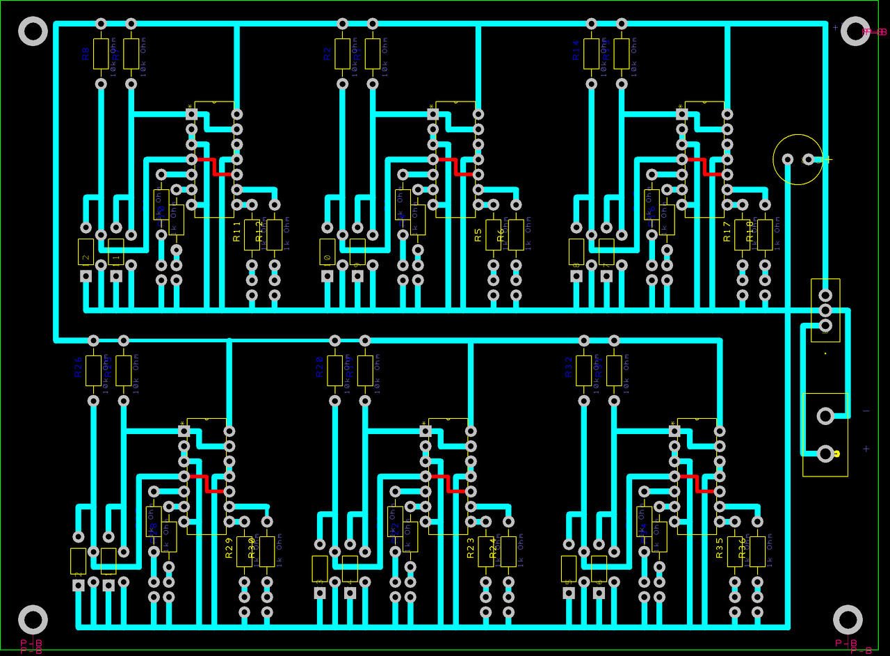

Átalakítottam a NYÁK-ot.
Az összes vezetőt kicseréltem 1 mm vastagságúra. Elhelyeztem egy LM7805-ös tranzisztort, hogy fix 5V legyen a bemenet és párhuzamosan tettem egy 100µF-os elektrolit kondenzátort a bemenethez. De ebben nem vagyok biztos, hogy párhuzamosan kell oda tenni. Megnagyobbítottam a forrasztási pontokat. Most 2mm nagyok és 1mm a belső furat átmérő. Illetve párhuzamosan egymás mellé tettem 6 db vezérlőt így most egy nagy NYÁK-on vannak. Gondolom az LM7805 elbírja. Egy-egy vezérlő nem vesz fel többet mint 100mA. Ha minden jó, akkor nemsokára nekiállok megcsinálni.
Hello! Most már sokkal jobb, bár vannak még vonalak, amik "elvékonyodnak néhol. Én kicsit összébb szedtem volna az egészet. Ha pedig több áramkör van együtt, akkor 2..3 IC-nként egy egy 100nF-os tápszűrőt célszerű tenni. (Odarajzoltam a 2a ábrára, hova) A stabilizátor ki és bemenetére közvetlen is kell 100nF-os kondit tenni, gerjedésgátlás miatt. (A legtöbb 78-as sorozat nem gerjedékeny, de a 79-esek bizony nagyon is azok.) Ha 6*100mA lesz az áramfelvétel, és a bementi táp feszültsége nem nagy (pld. 7..8V), akkor kis hűtőfelülettel elbírja a stabi. De a bementi oldali tápnál a pufferkondinak legalább 2200µF-nak kell lenni..

Kicsit átrajzoltam a dolgot és megrajzoltam a nyákot hozzá, hogy lendítsek kicsit a munkádon..
A dekódolás kicsit más lett. A piros-zöld váltakozva világít. És nem világíthat a zöld, ha a piros vagy a sárga világít. Így talán kissé érthetőbb a működés. A Led-ek előtét ellenállásait célszerűbb lenne a lámpáknál kialakítani. Ekkor a 220ohm-ok helyét a panelen rövidre lehet zárni és azt a lámpában kialakítani..

Átalakítom az áramkört, ahogy ajánlottad. A 100nF-os kondenzátorból akkor elég csak kettő vagy nem baj, ha teszek minden egyes áramkörhöz? A bemeneti feszültség 12V lesz. Akkor tegyek majd rá egy nagyobb hűtőbordát? Vagy esetleg szedjem szét két részre az áramkört 3-3 felosztásban? Az áramkört kipróbáltam és az amire szükségem van. Ha megnyomom a gombot, akkor a váltó át fog váltani és a megfelelő sínpárnak mutatja majd a piros vagy zöld jelzést.

Nekem ez sokáig tartott volna megrajzolni. Úgy néz ki, hogy majd kézzel kell megrajzolnom mindent, mert nincsen meg a felszerelésem és a lehetőségem, hogy bármi profibb módon készítsem el. Nincs lézer nyomtatom sem lézer fotó papírom . Írtam kínai NYÁK gyártónak, ha ők normális áron megcsinálják, akkor még talán velük csináltatom meg.

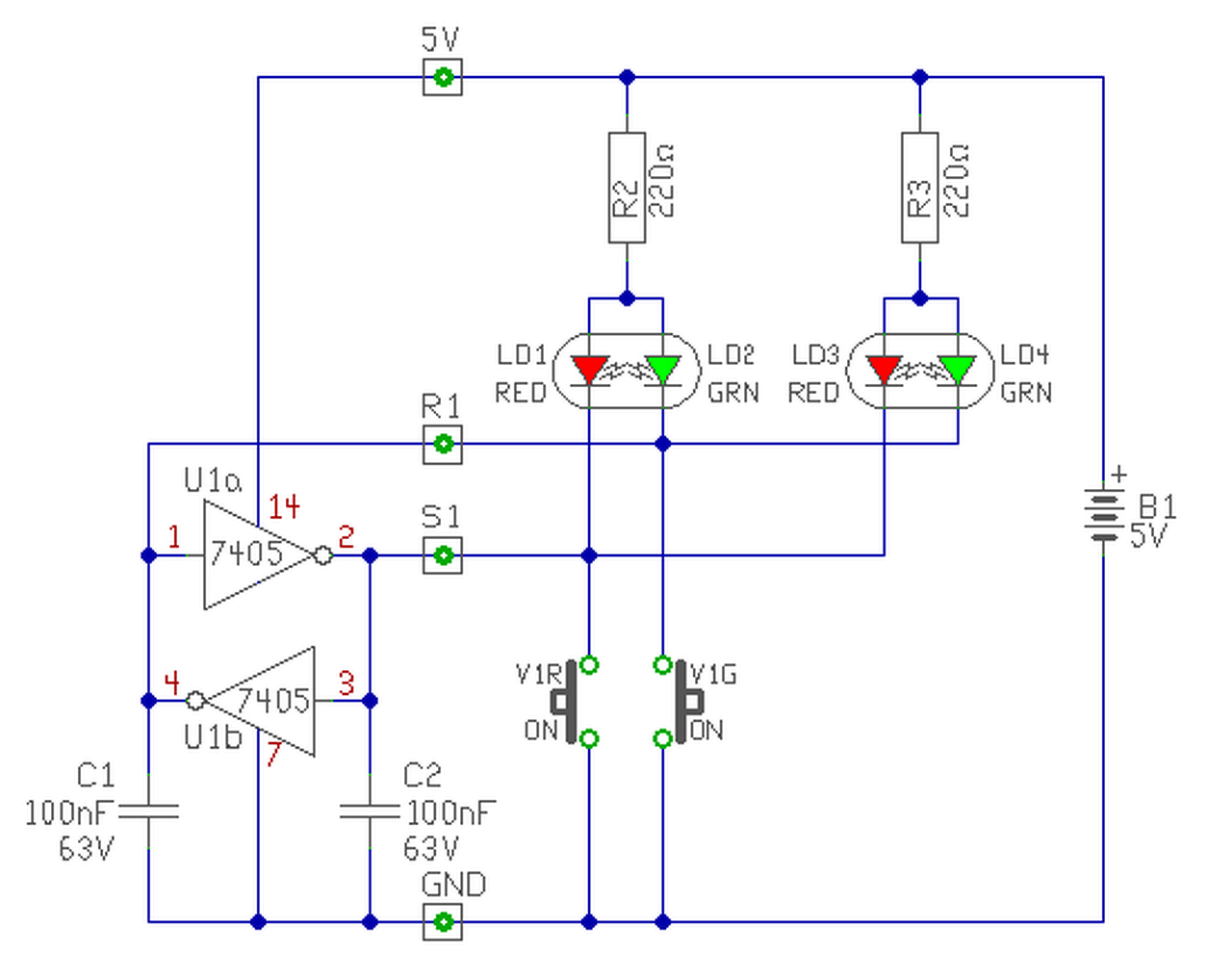

Hello! Az igazság az, hogy ha a D-tárolónak csak az "RS tároló módját" alkalmazzuk, és 5V a tápfesz, akkor egy hagyományos TTL inverterből készült RS tároló alkalmazása itt sokkal célszerűbb lenne. Nem bosszantásképpen, de mutatok egy példát erre.
A TTL nyitott-kollektoros inverter, képes meghajtani két Led-et is. Nincs szükség annyi vezetékre, mert a jelzés és a vezérlés is azonos szálon fut. Csak amíg a diódák a plusztáp felől kapnak megtáplálást, addig a nyomógombok (váltók kapcsolója) a GND-re húzzák a vonalakat. Egy tárolóhoz két inverter szüksége. Mivel egy tokban 6db. inverter van, két IC-tokból kialakítható a hat tárolóelem. Mivel a két Led közül, mindig csak az egyik világít, elégséges egy előtét ellenállás a kettőhöz. Ezt célszerű a lámpánál elhelyezni, de még egy előnye is van a dolognak. A lámpák így elkészítéskor az 5V-ról tesztelhetők, de esetleges hibás bekötéstől sem sérül a Led. A kapcsolók zavarszűréséről szintén a két kondi gondoskodik. Ha feltétel, hogy tápfesz bekapcsoláskor meg legyen határozva melyik Led világít, akkor ez két különböző kapacitású kondival megoldható. Ma egyetlen szépséghibája van ennek a megoldásnak, hogy ezek a TTL IC-k már ritkán kaphatók. De bármely invertáló és nyitott kollektoros inverter megfelelő lenne hozzá..
Köszönöm
Ez tervezés szempontjából tényleg egyszerűbbnek tűnik. Ha jól értem a rajzot akkor nekem az LD4-nek az LD1-gyel és az LD2-nek az LD3-mal kellene összekötve lennie, hogy ne egyszerre mutasson 2 zöldet illetve 2 pirosat. Viszont a beszerzés az tényleg nehézkes, mert eBay-en pár van helyileg a többi Kínából jönne pár hét alatt, ami kicsit sok idő. Szerintem maradok az első változatnál, annak ellenére, hogy bonyolultabb. Már szerettem volna megkérdezni, hogy a közúti lámpa, ha négyet szeretnék, akkor azt hogyan tudnám megcsinálni, hogy összhangban legyenek egymással? |
