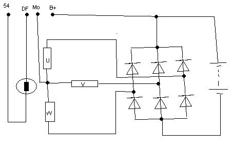

Az Mo-ás kivezetésnél pedig 517-et Továbbiakban az 54-es és DF között 10 ohm körül. De idegesitett már hogy testhez képest nincs semmi ohmikus kapcsolat, úgyhogy szét is szedtem, a forgórész mind a két szénkeféje ki van vezetve , egyik a DF másik az 54es pont diódát csak 6ot találtam benne, 3nak a háza tesben, 3nak a háza pozitivban, egy ilyen-egy olyan dióda másik pontja összekötve és az állórészből egy vezeték még rákötve az állórészből egy negyedik vezeték pedig az Mo (Tegnapi közös diódás ,54es kérdésem hülyeség volt, rájöttem ![]()
Tudom nem szép de lerajzoltam, hogy lehet szerintem a gen belső világa, méréseim szerint
Visszaolvasva, és a képeket is megnézve, én az alábbi bekötést próbálnám ki, az utolsó rajzodat kiegészítve.
Az egyetlen talán, ami zavar az az, hogy egy korábbi állításod szerint a szabályzó Z jelű kapcsa nem volt bekötve. Pozitív táp nélkül nem szoktak menni a szabályzók; ha pedig ez egy német csoda, akkor a Z akár a Zündung, azaz gyújtás (15-ös pont) jele is lehetne, így már korrekten hangzana. Ettől, meg a 24 V-os jellegtől eltekintve kísértetiesen hasonlít a régi Lada kapcsolásához (ott a DF volt testelve, 54 helyett 67 volt a szabályzóra menő ág jele, és persze 6V-os relé ment a csillagpontra).
Nem volt a Z bekötve, mert le volt törve a saru a szabályzón, ez biztos, és nem is töltött a gép
Valahogy viszont volt benne egy relé, de hogy melyik ponton azt nem tudom, mert nem voltak a helyükön a vezetékek De ez nagyon szimpatikus ahogy kiegészitetted a rajzot remélem működik is majd! A relé 12Vos legyen? A gép tuti 24V-os
Az ilyen töltésjelzéseknél, amik a csillagpontról működnek, a relé névleges feszültsége mindig a fele a generátor névleges feszültségének. Azaz 12 V-os generátorhoz 6 V-os, 24 V-os generátorhoz 12 V-os relé jár. A csillagponti feszültség ugyanis a névleges fele körül van, ha rendben van a töltés (bár a túl magas töltőfeszültséget, pl. rossz szabályzónál, nem jelzi).

igyhát fogtam kiszedtem és elvittem, egy generátor javitóhoz, a próba padon fél percig tökéletesen működött, aztán füstjelek kiséretében megadta magát. Amit megtudtam: 54 és DF a forgórész kivezetései Mo az Mp és a csillagpont kivezetése Tehát jól gondoltuk ! Egy kérdésem lenne még: Mekkora gerjesztő feszültségnek kéne lennie? 24V nak? Mert akkor a fesz szabályzónak is annyi, mert most csak 9Volt jön ki belőle.
Azért szabályzó a szabályzó, hogy a gerjesztőáram szabályzásával állandó szinten tartja a feszültséget az akkun. Tekintve hogy ez egy munkagép, a minimális és maximális fordulatszám aránya 3-3,5 lehet, így alacsony fordulatszámnál lehet mondjuk 20V a gerjesztőtekercsen a feszültség, míg maximális fordulatszámnál lemehet akár 6V-ra is.
