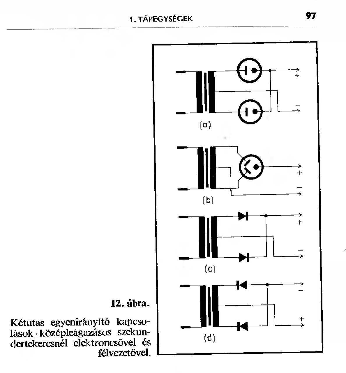

Minimális elméleti hiányosságom van. Ha egy dupla szekunderes halótrafót szeretnék egyenirányítani, akkor lehetőségem van elektroncsövet használni, ezzel mindkét szekundert elhasználni. A középleágazás a test.
Mi történik, ha ilyen trafóm van, viszont graetz hidat szeretnék beüzemelni? Az egyik szekundert egyszerűen lekötöm? Ilyen egyszerű?
(#) ferci válasza Andrei1181 hozzászólására (») Jan 14, 2017
Két lehetőséged van:
- beteszel 2 x 2 1N4007 diódát a cső helyére. Azért kell 2 sorban, mert kétutasban dupla zárófesz jut a két tekercsvégre;
- vagy lekötöd az egyik tekercset, a középkivezetést felveszed a testről és 4 db 1N4007-tel csinálsz egy graetz kapcsolást, arról mehetsz tovább.
A gond csupán az, hogy diódákkal csúcsfeszre fog töltődni a pufferelkó és nagyobb lesz a tápfesz, mint csöves egyenrángató esetében. Természetesen ezt is le lehetne küzdeni egy plusz csővel, de ez külön fejezet..
Az előfoknál nem gond leejteni a feszt RC szűrőkkel, de a végfok nagyobb áramigénye miatt már más munkapontba kell állítanod a csövet, ha szereti egyáltalán a pl. 270 V helyett a 350-et...

(#) Peter_S válasza Andrei1181 hozzászólására (») Jan 14, 2017
Milyen feszültséget szeretnél kapni a végén?
Illetve ha nem akarsz csővel egyenirányítani, akkor a csöves mintájára használhatsz szilícium diódát is.
Ha pedig a két szekunder független - tehát nem középleágazásról van szó - egyéb lehetőségeid is vannak.
(#) Andrei1181 válasza Peter_S hozzászólására (») Jan 14, 2017
EL84 SE gitárerősítőről van szó, 2x250-es a trafó most. Jelenleg EZ80-nal megyünk.
Nincs kedvem a sasszit átszabni, de a harmadik csőfoglalat, amiben most az EZ van, azt szeretném egy második ECC83-ra elhasználni, ezért gondolkodok a diódákon.
A fentebb csatolt ábrából a (c) megfejtés a barátod.
Ugyanakkor ha az egyenirányító csövet diódákra cseréled, meg fog növekedni a tápfeszültséged, mivel az egyenirányító csövön sokkal több feszültség esik mint a diódákon.
Úgy saccperkébé 10-20V-tal több lesz diódás egyenirányítás esetén, erre figyelj!
A diódák ferci olvtárs hozzászólása szerint méretezendők.
Köszönöm
A két dióda sorbakötéséről mit kell tudni? Ezek 1000 V-os diódák.
(#) CHZ válasza FordPrefect hozzászólására (») Jan 14, 2017
Félreértettem, elnézésed kérem.
ECC83 csővel is meghajtanak sokszor 2db EL84 csövet, ECC81 kisebb belső ellenállása miatt szerintem megfelelő lehet. Katódinból kihozták amit lehet, katód oldalt is próbálták kompenzálni.
Kétutas egyenirányirányítás esetén az egy diódára jutó zárófeszültség értéke 2*√2*Uszek.
Ez a te trafódnál (250V) 700V fölött van egy kicsivel - terhelten.
Viszont a trafó terheletlen szekunder feszültsége magasabb, és ha még nem fűtöttek fel a csövék és ráengeded a feszültséget, akkor azt kell figyelembe venni.
Valamint nem szokás határértékre méretezni, tartalékot is illik hagyni, ráadásul plusz két dióda nem egy ökör ára, vagy 10 forintot is spórolhatsz ha kihagyod.

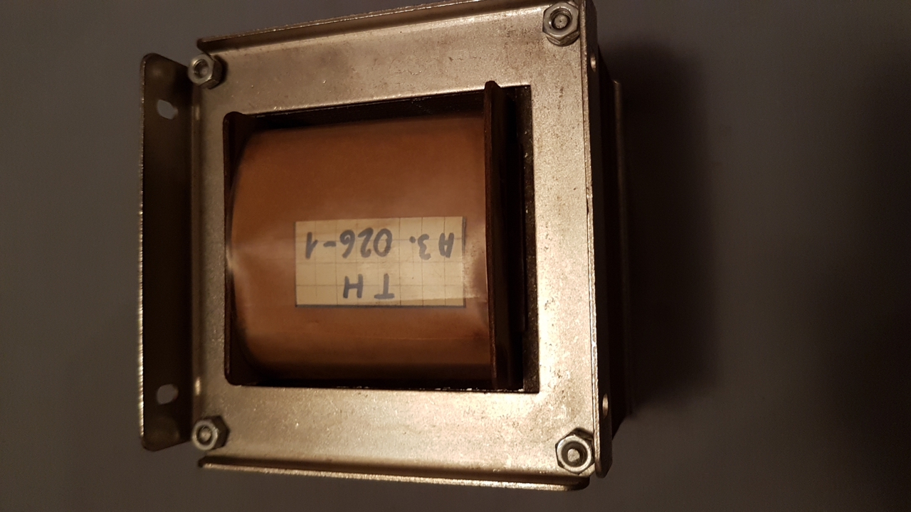

A mai napon hozzám került 3db transzformátor.
Azon gondolkozom, hogy esetleg át tekernék 2db ot kimenőnek 1et pedig hálózatinak egy csöves erősítőhöz.
Ez lenne az első kimenő tekerésem, de nem tudom mit lehetne belőle tekerni vagy, hogy egyentalán érdemes lenne.
Az lenne a kérdésem, hogy kép alapján mit lehetne kihozni belőle?
(#) gcsabee válasza rockerjimmy hozzászólására (») Jan 21, 2017
Ez egy EAG EA 026 hálózati trafója lehetett. Itt van néhány kép az erősítőről, amiben volt. (Bár ott TH -126 van nem 026). A képről úgy nézem hogy a TK782-es kimenővel azonos méretűnek tűnik, ami M85B volt ha jól tudom, és EL84 PP hajtott.
(#) rockerjimmy válasza gcsabee hozzászólására (») Jan 21, 2017
Akkor jó lehetne egy EL84pp-hez?
Egyébként 5kilósak, esetleg nem lehetne belelő valamilyen el34 is csinálni?
Maga a vasmag jó minőségű lehet?
(#) gcsabee válasza rockerjimmy hozzászólására (») Jan 22, 2017
Mérd meg a pontos méreteit. Szé x Ma x Mé. Mert én csak ránázésre mondtam a vas méretét. Ha nem tévedtem akkor 85x85x55-öt fogsz kapni.
Ezek alapján itt a többiek biztos meg tudják mondai, hogy EL34PP-hez elegendő-e a vasmag.
A BEAG vasak nem rosszak. Kérdés hogy a tiéd mivel hálózati transzformátor volt milyen vastag lemezekből van. Kimenőhöz 0,35 vagy vékonyabb lemez a jó. De hálózatit csinálták 0,5-ös lemezből is.
(#) rockerjimmy válasza gcsabee hozzászólására (») Jan 22, 2017
100x100x55 a vasmag és 0,20 as lapokból van.
Hálózati volt aaz biztos, mert 60 vol ac van rajta meg 2x12.
(#) granpa válasza rockerjimmy hozzászólására (») Jan 22, 2017
E téma képei közt, a 151. oldalra lapozva, választ kapsz a kérdéseidre. A 0.2 mm-es lemezvastagság alkalmas kimenőtrafónak.
