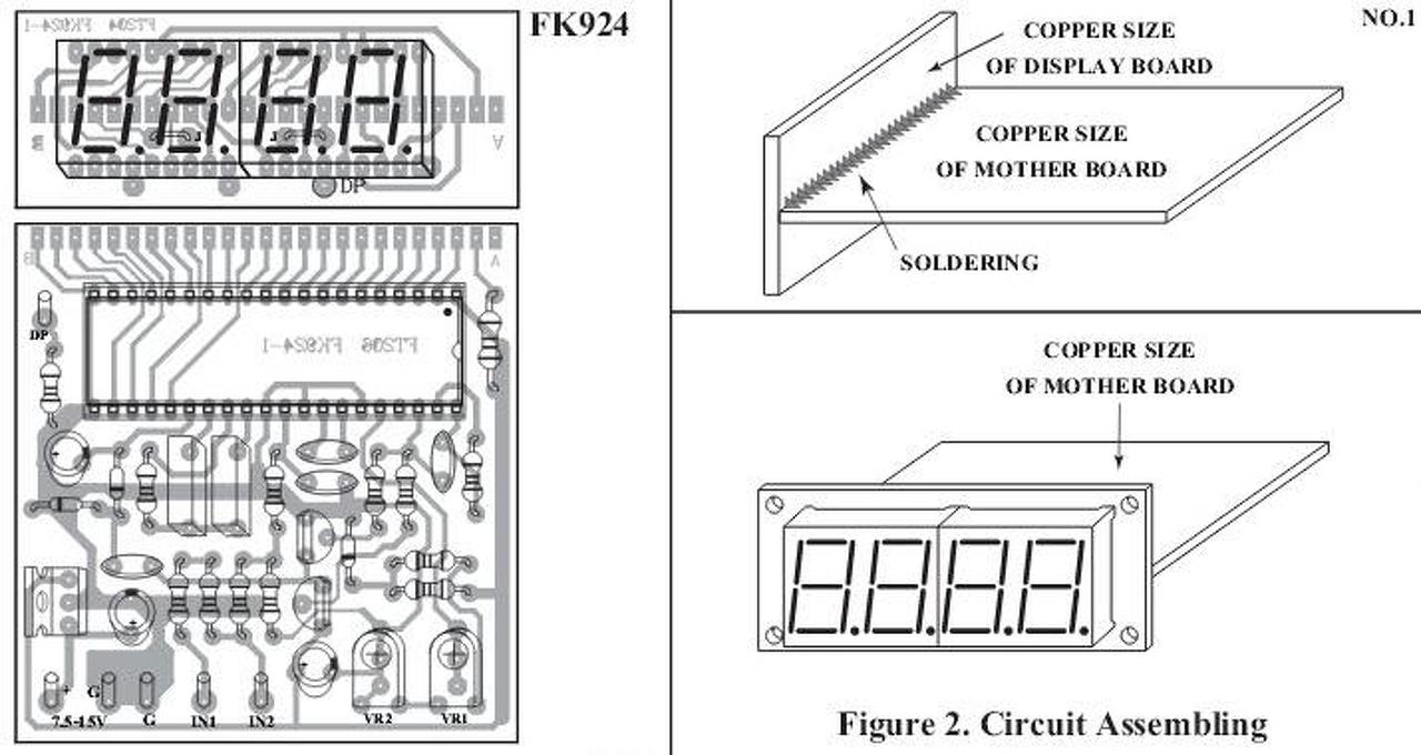

(#) NGY hozzászólása Ápr 16, 2017 /

Az érdekességet beteszem ide is:

Nemrégiben egy ESR mérő műszert építettem magamnak, és a szakirodalom után keresgélve beleakadtam egy több oldalas, kínai nyelvű "tanulmány"-ba, hogy milyen kapcsolásokat találtak itt meg ott, és hogy ők akkor melyiket választják gyártásra.

Valójában nem a panelok élének összeforrasztása, és az így történő áramátvitel lehetősége volt az én "ötletem", hanem annak felismerése, hogy éppen ez az áramkör milyen praktikus lehet ha ilyen formában történik a kivitelezés.
De akár így akár úgy, örüljünk annak, hogy mások is jónak tartják ezt a megközelítését az építésnek.

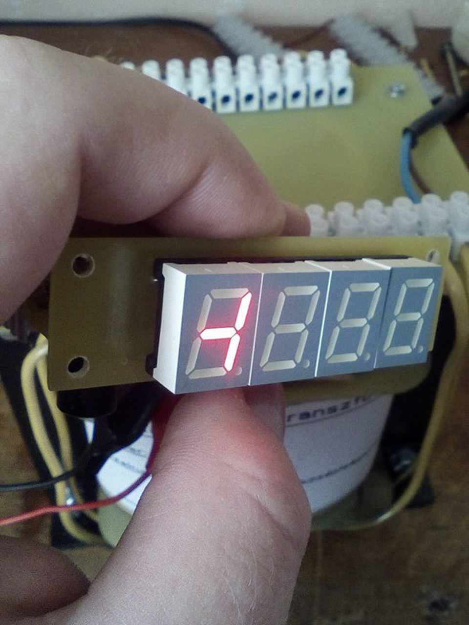

(#) szucsistvan123 hozzászólása Nov 12, 2017 /
Helló!
Megépítettem az alkotó féle panelmérőt, és néha ilyen jelet produkál (kép).
És van, hogy egyszer csak elhalványodik 1-2 szegmens. (világít csak halványan)
Mi okozhatja ezeket? A másik amit építettem, az tökéletesen működik.
A bemenetet összezárva pedig 3 nulla jelenik meg. (mind kettőnél)
Nem forrasztási hiba, és minden alkatrész zsír új, 8V AC rol hajtva.
(#) Sebi válasza szucsistvan123 hozzászólására (») Nov 17, 2017 / 1
A kijelzés túlcsordulásra utal, ami gyakran előjön nyitott bemenetnél, ez nem hiba - ahogy a rövidzárnál mutatott 3 nulla sem.
A halványuló szegmens már érdekesebb, akár táp gyengeség is lehet. Nem kizárható a hibás kijelző, vagy maga az IC sem. Mit értesz azon, hogy 8V AC-ről hajtva?
A tápnak jól szűrt DC kell!
