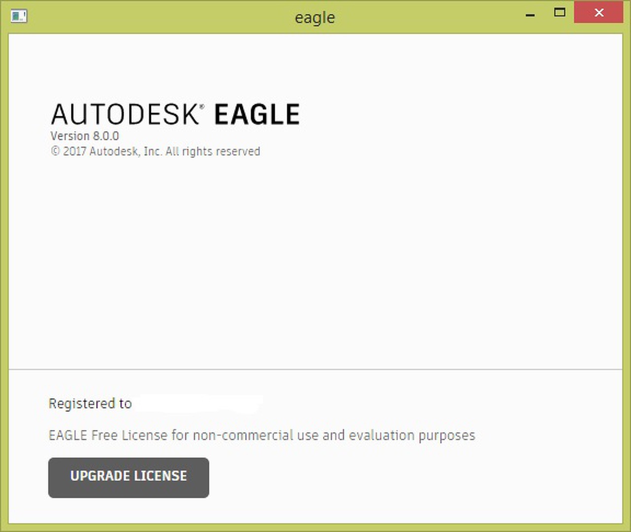

Idézet: „Már várom hogy jöjjön egy bizonyos valaki és elmagyarázza miért jó ez nekünk...” Ezt tőlük kell megkérdezni. Az biztosnak látszik, hogy nem nekünk, hanem nekik lesz jobb - talán nagyobb bevételt remélnek. Az időkorlát max. 3 év, ami után újból meg kell venni. Megszűnt az új főverzióra való frissítés kb 30%-os áron való hozzájutás lehetősége, másrészt a licenc árában benne van a frissítés is. Végül is csak nekik jó, mert amíg használod, rendszeresen fizetni kell érte - nem használhatod a végtelenségig, még ha neked megfelelne egy régebbi verzió is. Sokan el voltak vele 7-8, vagy akár több évig is, ezentúl máshogy lesz. Az oktatási (student) licenc ingyenes lett, de az is csak 3 évre. Az internethez kötődés csak a bejelentkezéshez kell, azután fut a program internet kapcsolat nélkül is. (Talán így akarják kiszűrni a tört programok használatát.) Aki megvette valamelyik 7-es verziót, annak ilyen gondjai még nincsenek. ![]() A hozzászólás módosítva: Jan 23, 2017

Letöltöttem az új 8-ast és ahhoz is regisztráció kellett, használat előtt be kell jelentkezni, majd kihúzhatod az internet kábelt és működik tovább. Gondolom a kommerszekhez is kell majd regisztráció. A hozzászólás módosítva: Jan 23, 2017

Ha letöltötted, légyszi tegyél fel 1-2 képet, hogy mitől lett az eagle 8.0 az ami.
Én nem tudtam megpróbálni mert 64bit-es verziót találtam az oldalukon. Doc mappába belenéztem, de abban meg a 7.x dokumentációk vannak.
Idézet: „Én nem tudtam megpróbálni mert 64bit-es verziót találtam az oldalukon.” Telepíteni sem próbáltad? A mellékelt "rendszerkövetelmények" kép alján azt írják, hogy csak töltsd le és telepítsd. Én úgy értelmezem, hogy a telepítőcsomag tudja mit telepítsen. (Mondjuk nekem 64-bites a gépem, eleve ezt kerestem volna.) A "visszajelzésben" rákérdeztem náluk a 32-bitesre, meglátjuk tesznek-e fel róla infót. Idézet: „Doc mappába belenéztem, de abban meg a 7.x dokumentációk vannak.” Így van, gyorsan összedobták, a "doksikra nem volt idejük". Az UPDATE_en.txt-ben azonban írnak az újdonságokról. Egyébként hogyan néztél bele a DOC mappába, ha nem tudtad telepíteni, az csak az után látható? Megjegyzés: Ebben a verzióban már nem lehet visszakapcsolni a "régi", megszokott ikonokra, csak a képeken látható ikonkészlet használható! A hozzászólás módosítva: Jan 25, 2017
