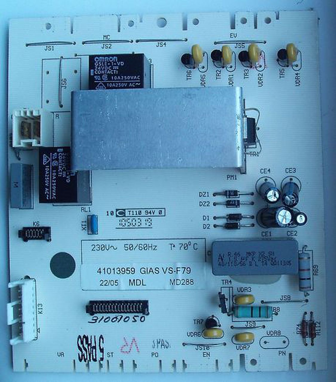

(#) papus51 hozzászólása Jan 27, 2017 /
Segítséget kérek egy CANDY CTY84 típ. mosógépppel kapcsolatban.
A probléma az, hogy centrifuga programban nem tud rendesen felpörögni. Próbálkozik-próbálkozik, lehet hallani ahogyan próbálja emelni a fordulatszámot, de amikor tényleg felpörögne akkor hirtelen kialszik az összes jelzőfény egy másodpercre és visszaesik a fordulat.
Köszönettel veszek minden jó tanácsot.

(#) papus51 válasza palko0125 hozzászólására (») Jan 29, 2017 /
Lebontottam a hátulját. Alul van benne egy panel ami tápegységre (is) emlékeztet. Van rajta hűtőlemezen egy BTB12 típusú tirisztor, 4 db kisebb méretű elkó és egy rakás VDR. Viszont sehol nem látok trafót, sem hálózatit, sem a kapcsolóüzeműekben szokásos ferrit magost.
A panel másik oldalán SMD alaktrészek tobzódnak.
Tudsz erről a panelről valami közelebbit mondani?
(#) palko0125 válasza papus51 hozzászólására (») Jan 29, 2017 /
Dobj róla egy képet, aztán megnézzük többen is.
Közben lehet, hogy megtaláltam a hibát. Ahol a motor fel van erősítve a dob házára ott van egy néhány centis fém cucc. Valószínűleg valami szenzor lehet. Két vezeték megy rá kábelsarus csatlakozással. Nos az egyik kábelsaru rendesen el volt égve és ahogy hozzáértem le is esett a helyéről. Ha más nem ez biztosan okozhatott működési problémákat.
A sarut kicsréltem, most éppen az összerakási fázisban vagyok. Ha kipróbáltam jelentkezem.
Az valószínű, hogy a fűtőbetét. Az is okozhat rossz működést, de az előzőleg leírt problémának nem hiszem, hogy okozója lehet. Mindenesetre próba, aztán meglátjuk. A panelról azért dobj egy képet.
Itt a panel fotója:
(#) vargaf válasza papus51 hozzászólására (») Jan 29, 2017 / 1
Ezen a teljes panel látszik. Ez nem a "tápegység", ez a vezérlő panel. A táp része a nagy kék 1,5 µF kondenzátor, mellette a 4 dióda és a 4 elkó. Az 1,5 µF kapacitás csökkenése hibát okoz, ellenőrizni kell. Cserélni csak azonos kivitelűre szabad.
A motor szénkeféit ellenőrizted ( már írták ), kollektort megtisztítottad? A kollektor réseit kitakarítottad? A tachogenerátor tekercsét és a mágnest ellenőrizted?
(#) papus51 válasza vargaf hozzászólására (») Jan 29, 2017 /
Még nem.
Most kiforrasztottam a 1.5µF kondit és megmértem: 334nF
Ez nyilván kevés. Most már látom miként oldották meg a tápellátást. Ez a kondi lesz a feszültségejtő tag gondolom, csak így ötöd kapacitással nyilván meghal egy kis plusz terheléstől a tápfesz. Jól sejtem?
Azt hogy csak azonos kivitelűre cserélhető az azt jelenti, hogy bipoláris, 1,5µF és 275V AC, vagy azt, hogy csak ugyanannak a gyártónak a terméke rakható be?
A hozzászólás módosítva: Jan 29, 2017
Azt a kondenzátort cserélni kell. Az új kondenzátor bipoláris, 1,5µF és 275V AC és X2 , "öngyógyító" kivitelű legyen.
Ahogy a többiek mondják. Csere után menni fog.
