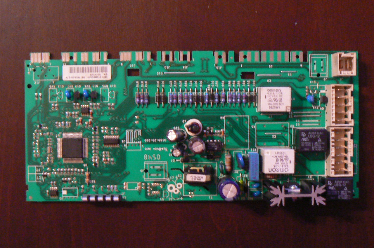

Tehát azt feltétlenül cserélnem kell, ha 40 Ohm körüli értéket mérek ?
A hozzászólás módosítva: Jan 16, 2017
Nem feltétlenül. Iktasd ki a szűrőt és mehet a próba.
Szerintem jól mérted mert az Narancs, Fehér, Fekete, Arany az az 39 ohm. Nem látszik egészében a tápegység összes alkatrésze a panelen. Ha tudnál róla nagyobb részletet felrakni, látszana a teljes egységből az is ami esetleg fontos lehet a vizsgálódás szempontjából. A primer oldali induktivitás nem valószínű, hogy kisebb áramú volna mint a szóban forgó huzalellenállás, tehát nem valószínű, hogy az is szakadt volna de azért le kell ellenőrizni. A diódák közül mindegyiket meg kell vizsgálni, nem e átereszt vagy szakadt az valamelyik. A táp kimenetén is lenni kell egy induktivitásnak ami nem látszik de "L"-es jelzéssel lenne feltüntetve ha van. A két zenert is ellenőrizni kell "BZX" jelzésűeket, nem e átereszt vagy szakadt.
Köszi, amúgy az elején én is naranccsal néztem a szinkodot.
Sajnos amit írtál, ahhoz nem sok közöm van, de csatolok képet a teljes panelrol (a száma amúgy gorenje 155313). @palko0125: Köszönöm, délután a zavarszürö kiiktatasaval tesztelek egyet... A hozzászólás módosítva: Jan 17, 2017

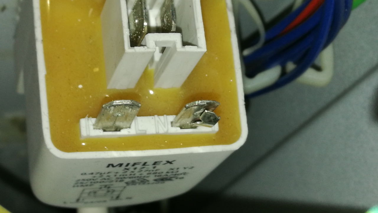

Zavarszűrő kiiktatva! Feszültség alá helyezve már nem veri le a biztosítékot.
Viszont még egy dologra lettem figyelmes. A zavarszűrő bemeneti oldalán az egyik láb ketté van válva. Kérdésem, hogy hogyan tovább? Zavarszűrő nélkül lehet e üzemeltetni? Indítsak igy egy próba-programot? Rendeljek azonnal egy új zavarszűrőt?
Megy az anélkül is!

Lemaradtam az elejéről ennek problémának és csak most derült ki a számomra, hogy valószínűleg csak ezzel az RFI zavarszűrővel volt a gond és a tápegységnek nincs is baja. Talán nem okoz problémát a hiánya amíg be nem szerzel egy másikat.
Zavarszürö nélkül indítotttam programot, bár nem hagytam végig menni. Remélem, hogy jó lesz és tényleg csak evvel volt a gond. Tegnap megrendeltem az újat, talán a hétvégére megérkezik.
Ezúton szeretném minden fórumtársnak a segítségét megköszönni! A hozzászólás módosítva: Jan 18, 2017

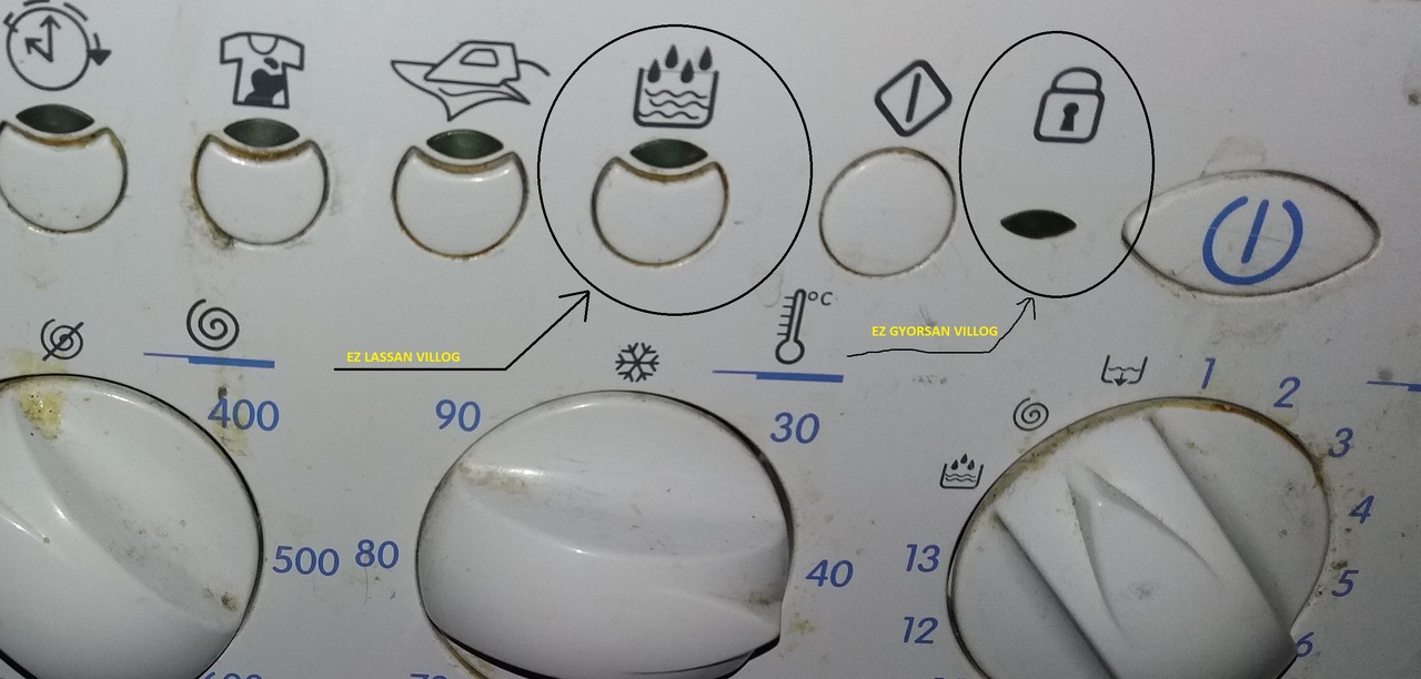

Lenne egy problémám van egy indesit wil105 mosógépem és 2 napja be kapcsoltuk és nem indult el hanem kattan az ajtozár és nincs semmi hanem sűrűn villog a lakatnak a ledje és vele együtt a a másik de az lassabban mi lehet a baja mellékeltem egy képet hogy könnyebb legyen.
Szia! Az ajtókapcsoló nem ad át, hiába kattan. A képek között találsz erről részleteket. Ha nem tudod megjavítani akkor venned kell másikat.
A folyamatjelzőkből valami nem világít?
Nem mert ha elindítom akár melyik programot a 10 másodperc után elaszik a folyamatjelző és ez a kettő villog.
A videón látható az ajtókapcsoló és az azt működtető PTC elhelyezkedése a kapcsolóban. A kapcsoló soros kapcsolásban van a főáramkörben, tehát ha kiold a PTC hibája miatt akkor kiold és leválassza a betápot a gépről. Azt nem tudom, hogy az elektronika megengedi e hogy átkösd a kapcsolót a mutatott módon de egy próbát tehetsz amíg másik ajtókapcsoló után nézel (ha ezek után még szükség lenne a kapcsolóra).
Szét szettem a kapcsolót de nem látok semmi hibát és meg próbáltam a videón látott módon is de ugyan azt csinálja nem lehet e valami relé rossz és ha van ilyen azt hol találom.
Azért írtam a kapcsolóról mert már egyszer nekem is volt vele dolgom, persze nem ezzel a géptípussal és ajtókapcsolóval de a felépítése a kapcsolónak nem sokban tér el egymástól. Bővebben: Link Ha az elektronikának kell az ellenőrző funkció a kapcsolóról akkor nem lehet összekötni a kapcsoló szálait. A PTC közrefogó lemezkéit kell megtisztítani és ugyanúgy kell összerakni ahogy voltak, hogy a konvex-konkáv idomulás közrefogja azt és a "fűtés" is fennmaradjon a "ptc pogácsán" keresztül. Gondolom azért világít az ajtókapcsoló ikon, mert az nincs bezáródva, vagy legalábbis nem érzékeli az elektronika.
