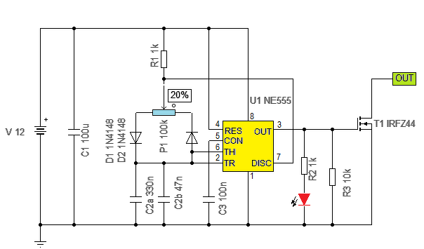

Egy nem teljesen a témával kapcsolatos kérdésem lenne.
Az újabb PC ventilátorok úgy vannak szabályozva, hogy mindig megkapják a 12V-ot és es külön vezetéken keresztül kapnak PWM jelet az alaplapról. Nekem az a problémám, hogy 0%-os kitöltés mellett is forognak(sajnos a szabvány előírja).
Tehát keresek olyan kapcsolást, ami x%-os kitöltés alatt(ez 20%-tól nagyobb) kapcsolja le a venti tápját.
Olyan kapcsolást találtam(lejjebb látható), ami a PWM alapján szabályozza a ventire jutó feszültséget, de nekem egy adott ponton ki-be kapcsoló kéne. Az eleje, ami simítja a PWM-et, az szerintem maradhat.Valami komparátor félét kéne belerakni, de fontos lenne az egyszerűség, mert elég kis panel fér csak el. Tehát jobb lenne olyan egyszerű alkatrész pl. tirisztor, zener, ami adott feszültségen "kapcsol".
Előre is köszönöm.
(#) proli007 válasza gerleimarci hozzászólására (») Feb 2, 2017 /
Hello! A komparátor kapcsol "adott feszültségen,nem egy zéner, vagy egy tirisztor. Mellesleg nem írtad a tápfeszültséget, a ventilátor fogyasztását, és a PWM feszültségét-frekvenciáját sem..
(#) gerleimarci válasza proli007 hozzászólására (») Feb 2, 2017 /
Sejtettem, hogy nem tudom megspórolni a komparátort. Az a baj, hogy egy kb. 20x80-as panelre rá kéne férnie. Smd nem gond, de nem szeretnék kétoldalas nyákot.
Itt a PWM adatai:
Tápfesz 12V
Max 1A fogyasztás
PWM fesz: 5V nyitott collectoros
Frekvencia: 25kHz
És még bonyolításképpen: a pozitív tápágat kell kapcsolnia.
Ó bocs, rossz rajzot tettem fel.. De ha a kimenet nyitott kollektoros, nem mindegy, hogy PNP vagy NPN. Mert első esetben lehúzó ellenállás kell a GND-re, a másodikban felhúzó ellenállás kell az 5V-ra. (Pld.. 470ohm)
Igen, felhúzóellenállás kell.
Ebből a kapcsolásból már ki tudok indulni. Csak egy kérdésem lenne: Ebben nem megy lineáris üzemben a FET?(lehet hülye kérdés)
A hozzászólás módosítva: Feb 2, 2017
(#) proli007 válasza gerleimarci hozzászólására (») Feb 3, 2017 /
Szerintem mi két malomban őrlünk. A kapcsolás amit linkeltél, integrálja a PWM jelet, majd analóg módon erősíti azt. Tehát egyenárammal szabályozza a motort, a PWM kitöltésének megfelelően.
Te pedig azt írod, hogy egy adott ponton ki-be kapcsoló kellene. Vagy is egy komparátor, mely egy kitöltés felett be, alatta ki kapcsolja a ventit. Vagy is itt amit küldtem, a PWM jel integrálva van, így analóg jel képződik belőle. Majd ezt követi egy komparátor, mely ki-be kapcsolja a ventit, ha a PWM jel egy kitöltési pont felett vagy alatt van. Tehát a venti vagy forog, vagy áll.
Azt kellene megtudni, hogy így megfelelő-e számodra. Mert a Fet itt nem szabályoz, hanem kapcsol.
(#) gerleimarci válasza proli007 hozzászólására (») Feb 3, 2017 /
Bocsánat, rosszul tettem fel a kérdést. A működését értem, csak a vége nem teljesen világos, hogy miért egy LEDen keresztül van kapcsolva a FET. Igazából arra akartam rákérdezni, hogy így teljesen kinyit-e FET és nem fog-e fűteni.
Igen, ilyen elven működő kapcsolás kell nekem.
A Led-enk kettős szerepe van. Részben jelzi a bekapcsolt állapotot, részben pedig a műveleti erősítő kimenete nem képes a tápfeszültségig emelkedni. Így ha nem képes a Fet GS küszöbfeszültsége alá menni, nem lenne képes lezárni a Fet. Tehát a Led nyitófeszültsége mintegy szinteltolást végez, így hiába nem megy ki az OPA kimenete a tápra, a GS feszültsége közel nulla lehet.
Egyébként pedig a Led áramát használjuk fel a pozitív visszacsatolás létrehozására, így a komparátornak lesz hiszterézise, tehát komparátor átváltása határozott lesz. Hiszen kapcsolóüzemben szeretnénk használni a Fet-et.
A Fet GS feszültségéből ugyan hiányozni fog ez kb. 2V feszültség, de még így is lesz 10V amire a Fet megfelelően ki tud nyitni. Meg lehet nézni az adatlapon, hogy 10V GS feszültség esetén mekkora lehet a Drain áram és az mellett mekkora a maradék feszültsége. De ha a ventilátor nem vesz fel 8..10A áramot, ez elhanyagolható lesz.
