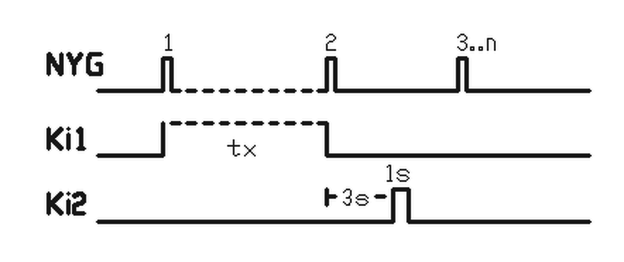

Sziasztok. Segitségeteket szeretném kérni. Kaptam egyszer egy kapcsolást ami késleltetéses nyomogombos kapcsolás volt. Most ismét megkérnélek titetek hogy a képen látható ábrához tudnátok készteni egy kapcsolást? Elmagyarázom a lényeget. 12-14v tápfeszültség. Két fázis lenne adott. Nyomógombos öntartó áramkörröl lenne szó. Az nyomógomb benyomásával elindulna a két fázis, az egyik kapcsol, tartja a feszültséget mindaddíg míg mégegyszer meg nem nyomom a gombot. A második fázis késleltetve 3mp-ig, kapcsolna egy 1-1.25mp-nyi impulzust (12v) és utána automatikusan megszakadna. Minden megoldás érdekelne a késleltető áramkörre. Ahhoz tudnám hasonlítani mint az ablaktörlő mikor csak éppen meghuzom a kart és töröl 3at és abbamarad, csak itt 3mp után egy egy mp-es áramforrást adna, és itt a varia mert az elsö fázis, második (megszakító) gombnyomásra a második fázisnak nem szabadna semmit csinálni.
Hello! Nem igazán tudom értelmezni amit írsz és az ábrát, de talán..
- A nyomógomb első megnyomására, bekapcsol az 1. kimenet és magas szinten van, míg a második gombnyomás meg nem érkezik. Vagy is a tx idő lehet bármekkora, a nyomógomb második megnyomására vár az áramkör. - A nyomógomb 2. megnyomására, kikapcsol az 1. kimenet, majd 3sec késleltetés után 1sec ideig bekapcsol a 2. kimenet. - A második gombnyomás után, akár a késleltetési idők alatt vagy után érkező gombnyomások már hatástalanok. - De nem tudom mitől lesz az áramkör aktív (pld. tápfesz bekapcsolása?) és ha vége a műveletnek, mit tegyen. Maradjon úgy, míg a tápfeszt ki majd be kapcsolják újra? A hozzászólás módosítva: Feb 7, 2017
Köszi a választ. Nem nem jol tudom megfogalmazni ezek szerint 1 gomb benyomom aktiválodik egy folyamatos 12v eközben elindul a késleltetéses fázis is ami 3mp után egy 1mp idöre ad egy 12v impulzust. A második gombnyomásra elveszi a folyamatos 12v-ot és a késleltetett dolog ilyenkor már nem csinál semmit. Harmadik gombnyomásra a folyamat ujraindul. Eszerint az ábrád szerint megprobálom lerajzolni.
Hello! Így már érthető.
Uuuu nagyon szépen köszönöm. Amint kehetöségem van letesztelni irni fogok mégegyszer nagyon szépen köszönöm.
Megjöttek az alkatrészek amik hiányoztak. Összeraktam ilyen lengö kötéses megoldással. Teszi a dolgát kivéve egyet. A második gombnyomásra is behuz az idözitett relé és ez baj. Ha a második gombnyomásom hosszabb akkor addig huz az idözitett rész amig nyomom a gombot. Ez mitöl lehet.
A hozzászólás módosítva: Feb 14, 2017
Hello! Oda lerajzoltam az idődiagramot, ennek úgy kell működnie.
- Bekapcsoláskor a nyomógomb nincs nyomva, a C3 ki van sütve, így az 1-2 lábon alacsony szint van. A 3-as lábon magas, a 4-esen alacsony. Így az SR2 relé el van ejtve, a C3 pedig nem tud feltöltődni, hiszen R2 is alacsony szintet visz oda. - Mivel a 3-as lábin magas szint van, a C2 feltöltődik. Ha megnyomjuk a gombot, a C2 töltése áttöltődik a C3-ba. Így az 1-2 maga szintre kerül. 3-as alacsony, 4-es magas. Relé meghúz, és az R2 töltve tarja a C3-at, hiába engedjük el a gombot. - Vagy is az SR1 első gombnyomásra meghúz, másodikra elenged. Harmadikra meghúz, negyedikre elenged, stb.. - Amikor SR1 el van ejtve, akkor a 4-esen alacsony szint van. A D1 kisütve tartja a C4 kondit. Így 8-9 alacsony szinten van, 10-es pedig magas szinten. Mivel az R4 a 12-13-at magas szinten tartja, a C5 kisütött állapotban van. - Ha a 12-13 magas szinten van, akkor a 11-es alacsony és az SR2 el van ejtve. - Mikor bekapcsoljuk az SR1-et, Az r3-on keresztül töltődik a C4. Ha feltöltődött a C4, a 10-es alacsony szintre vált. Ekkor a C5 alacsony szintre húzza a 12-13-at. Így a 11 magas lesz és az SR2 meghúz. - Ha feltöltődik C5, akkor a 12-13 magas szintre kerül. A 11-pedig alacsony szintű lesz, az SR2 elejt. És ez az állapot így is marad, míg a gombot meg nem nyomjuk. - Ha megnyomjuk a gombot, az SR1 elejt. A D1 kisüti a C4 kondit. A 8-9 alacsony szintű, míg a 10 magas szintű lesz. Az R4 kisüti a C5 kondit. De mivel ez előtt is 12-13 magas szinten volt és a kisütés alatt is arra kerül, a 11 alacsony szintű és az SR2 nem húzhat meg. Ha nem így viselkedik, akkor vagy valamely bemenet lóg a levegőben, vagy nem jó polaritással kötötted be a kondit és átvezet, vagy a táp omlik össze a relé meghúzásakor. Ha az R1-R2 aránya nemmegfelelő, akkor folyamatos gomb nyomás alatt, az SR1 váltogatni fog. De ha jó, akkor hiába nyomod állandóan a nyomógombot, nem lehet állapot változás. Utolsó alternatíva, elkötöttél valamit. A hozzászólás módosítva: Feb 14, 2017
Megcsinálom újra másik icvel. Elsöként egy toshiba TC4093BPvel csináltam meg, de van CD4093BE. Bár azt mondták ugyanaz a kettö. Ja és nem volt IN4148 diodám igy 4007el helyettesitettem nem tudom köze van e hozzá. Gondolom a relé pedig midegy hogy milyen. A 100nf kondi pedig az a kis lapos kerek 104 felirattal gondolom. Na lényeg a lényeg megcsinálom ujra a cd-s icvel két kicsi relével. Köszi a bövebb leirást hozzá.
