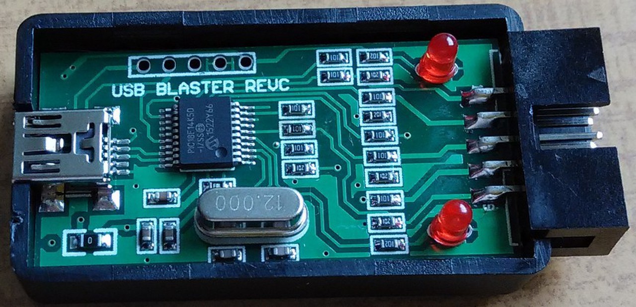

Feltételezem, hogy mindegyik 700 Ft-os árkategóriájú, Rev C jelzésű USB Blaster klón ugyanolyan gagyi, mint amilyet felbontottam (lásd a mellékelt képet). A kapcsolás és a firmware valószínűleg erről az oldalról származik. Amint látható, a kimenőjelet a 3,3 V-ra méretezett osztón kívül csak a target áramkör védődiódái korlátozzák... Lehet, hogy működik 1,8 V-os cuccokkal is, de jó szívvel csak 3,3 V-ra lehet ajánlani. Az USB Blaster V2, amit Slimcolt fórumtársunk rendelt, az kinézetre is egészen más, meg árfekvésben is ( $19 - $24). A hozzászólás módosítva: Jan 15, 2017
Még lehetne rajta javítani. Az adatlap szerint az rb4,5 digital io-ként ttl, amin a Vih szintje 0.25*vdd + 0.8v -> 3.3v esetén 1.625v. Ha beraknának egy 3.3v stabot is, és a két megmaradt kivezetésre open collector vezérlést külön set-nyi jtag kimeneti lehúzó ellenállásokat vezérelni, működhetne a cucc 3.3v, 2.5v, és 1.8v-ra is. Szóval ebben a formájában tényleg nem éri meg a 700 hufot
Hát ez tényleg egyszerű belső Mondjuk ennyiért sokkal többet nem is vártam!
Azonban az, hogy minimalizált az alkatrészköltsége(s így 700 pénzért is dobozolva kaphatod), nem jelenti azt, hogy rossz lenne! A CMOS IC-k a lehető legritkább esetben nem tartlamaznak védő diódákat a lábaikon, főleg bemenet esetén. Hogy itt kihasználják ezt ??! Na és ?! Jól teszik! Én is így oldanám meg, ha költséghatékony megoldás lenne a cél...és semmivel sem inkorrektebb, mint bármilyen másik megoldás. Csak nem álltam ellen, szétszedtem én is az én verziómat! Nos, abban van még egy LVC244 illesztő is, aminek gondolom a tápja a céláramkörből jön, így már minden kényes igényt kielégítve

Ha már mindenki szétszedte a Blasterjét, én is szétkaptam ezt a valamivel drágább verziót. Ez van benne |
