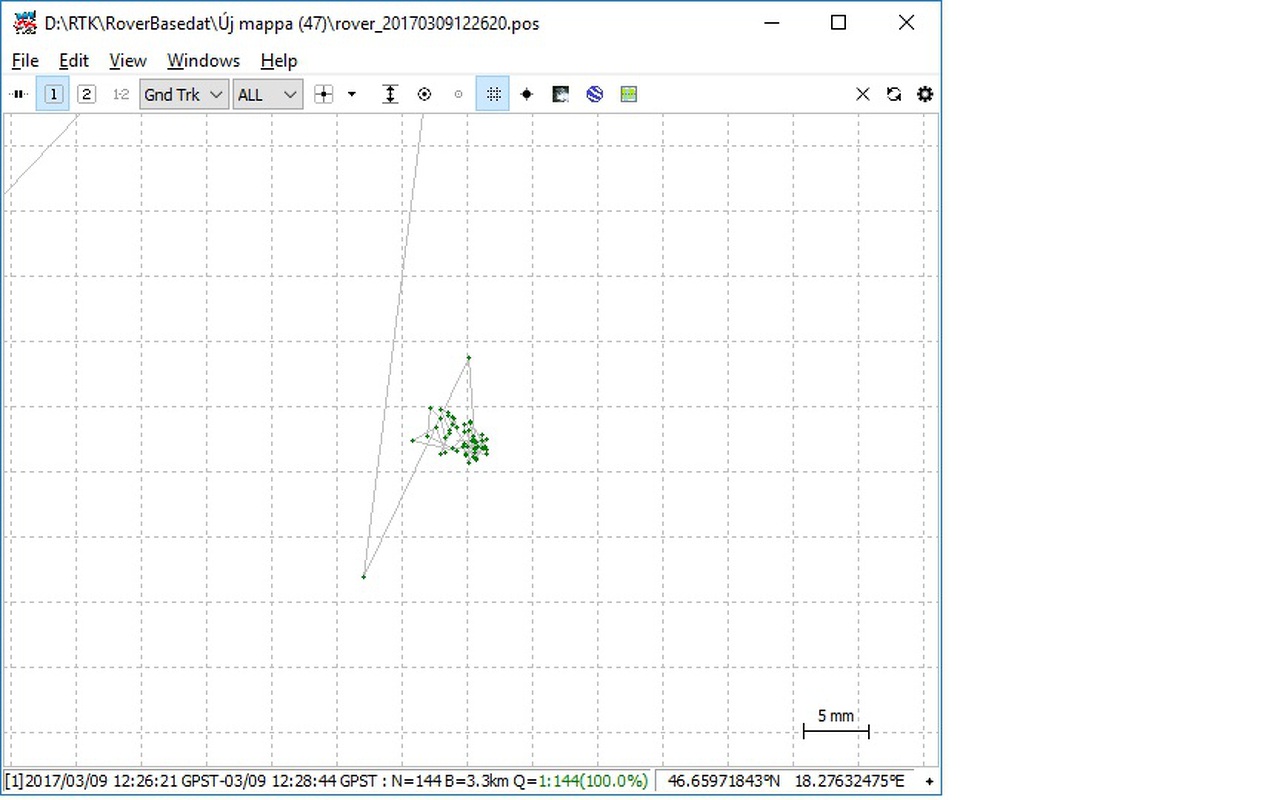

(#) pont válasza mika hozzászólására (») Márc 9, 2017 /
Nem tudom végül is mit rendeltél, de a linkelt M8N-en nincs USB, hogy gondoltad csatlakoztatni a laptop/pi-re, igaz azt sem tudom, milyen programmal gondolod feldolgozni az adatokat....

(#) pont válasza mika hozzászólására (») Márc 10, 2017 /
Igen, erre gondoltam, hogy rendelni kell hozzá átalakítót is. A Pi-t meg nem ismerem, nem tudtam, hogy UART képes. Innentől kezdve inkább nekem lenne kérdésem. Ezek szerint, a Pi-n fut az RTKLIB valamije, és hogyan/mivel lehet abból a már korrigált, vezérlésre alkalmas adatokat kiküldeni kormányelektronikának? Én Androidos eszközöket használok, a modulokkal való kommunikációra, mérési adatok rögzítésére, és az utófeldolgozás az RTKLIB dolga. Egy tegnapi mérés eredménye a képen, egy kocka az 5x5mm, de hogy ezzel hogyan lehetne robotot vezérelni arról lövésem sincs....
