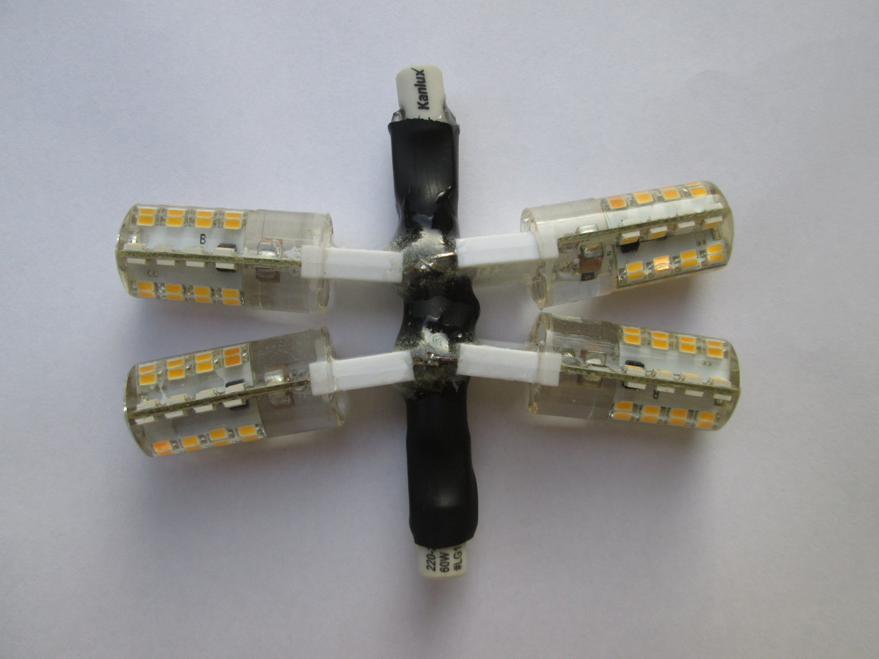

Ritkán látunk mostanában és nekem személy szerint hiányzol a régiek közül ![]() Ámbár nem értek hozzá, de szerintem az általad leírt jelenséget az okozhatja, hogy a "LED fénycső"-ként leírt eszköz tartalmazhatja a teljes (kapcsolóüzemű) elektronikát és közvetlenül képes 230 V-ról működni. Pontosan azért, hogy kiveszed az armatúrából a régi fénycsövet, beteszed a LED-eset, rövidre zárod a gyújtót osz't jónapot. Bővebben: Link Bővebben: Link Viszont sorba kötve hol az egyiken, hol a másikon alakul ki az induláshoz szükséges feszültség. Így jártál, kicsit többet kell dolgoznod ![]() Nem kapcsolóüzemű (áramkorlátos) LED-es fényforrásokat viszont én személy szerint előszeretettel kapcsolok sorba. Így is világit majdnem ugyanúgy, viszont sokkal tovább él ![]() A hozzászólás módosítva: Feb 26, 2017
