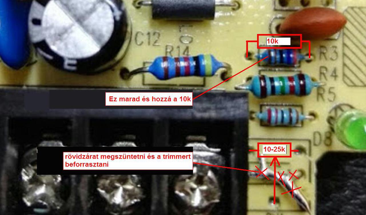

(#) zamatőr válasza Barnei hozzászólására (») Feb 27, 2017 / 1
Egy lehetséges megoldás.

(#) Barnei válasza zamatőr hozzászólására (») Feb 27, 2017 /
Köszönöm szépen
