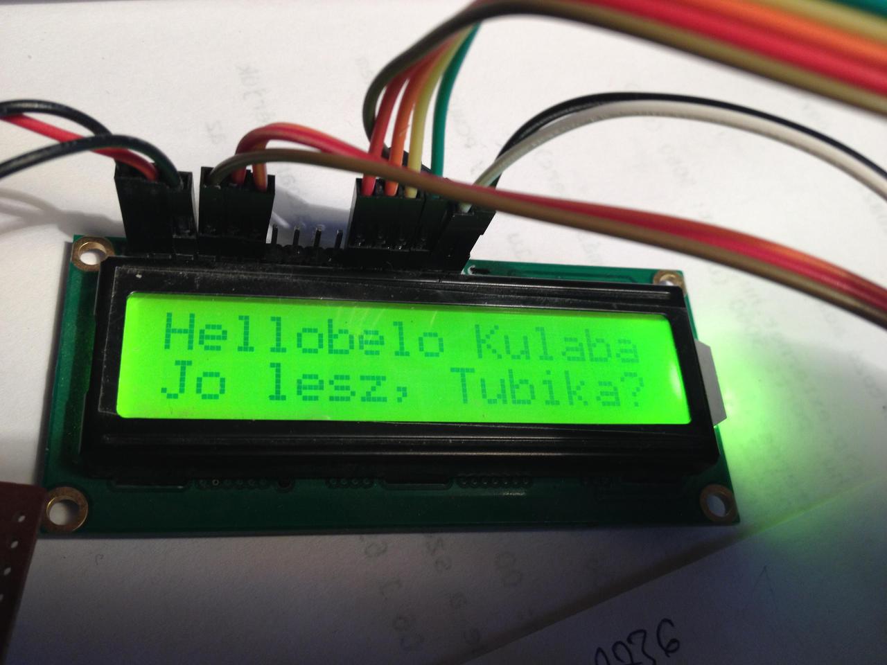

Sziasztok! Regiszter értékét tudok decimális változóval megadni?
Ezzel a szimulátorral figyelj oda, mert nem mindent úgy csinál mint a fizkai PIC. Az sem érdekli, hogy a quartzot, hogy konfigolod. Simán lefut a neki beállított frekivel. Más gondom is volt vele de részletekre már nem emlékszem.
Tudsz, a fordító minden számrendszert átfordít binárisra, csak azt értik a digitális eszközök.
Bocsánat, valóban szűkszavú voltam. MPlab C. Egy 8 bites regiszter utolsó 4 bitjét szeretném függvény alapján változtatni, csak decimális környezetben otthonosabban mozgok. A hozzászólás módosítva: Márc 8, 2017
A hardver kvarc beállítása jó (4MHz), másik progi fut rajta. A Simulátor beállítása is ugyan az, mint működő változatnál, tehát ez sem okozhatja a gondot.
Ha logikai hiba lenne (rossz cím, hivatkozás, stb., akkor a szimulátor azt kihozná (annyira gagyi nem lehet), gondolom.
Én inkább valami időzítési dologra gondolok, ebben vannak mindenféle késleltetések, hogy az LCD jól működhessen. Ezeknek az ütemezése lehet a gond - érzésem szerint, de ehhez már kevés vagyok, ezért kértem tanácsot.

Idézet a PIC16F87xA adatlapjából (DS39582B-page 45):
Idézet: „Low-Voltage ICSP Programming (LVP) is enabled by default which disables the RB3 I/O function. LVP must be disabled to enable RB3 as an I/O pin and allow maximum compatibility to the other 28-pin and 40-pin mid-range devices.”
Ha LVP engedélyezett és az RB3 az LCD modul D7 kivezetésére magy (4 bites mód), a láb lebeghet illetve a modulban levő felhúzó ellenállás magas szintre viheti. Ha magas szint előfordulhat rajta akárcsk rövid ideig, a kontroller programozási módba léphet...
Már írtál majdnem egy oldalt, hoyg miért nem fut a 16F84 -re írt program a 16F877A -n, nem kellenhe kipróbálni a javasoltakat?
Pokoli szerencséd van:
- A del változóba betöltött érték maximális értéke 15, azaz nem érinti a 4. és 5. bitet. Mi történne, ha a programot kiegészítenéd megszakítás kezeléssel. A PIR1 gegiszter írása azonnal kiváltja a megszakítást azokon a biteken, ahol 1 érték íródik be és a hozzá tartozó megszakítás engedélyezett.
- A cmd azaz PIR2 regisztert valamiért nem használja a program... Szerintem valaki rájött, hogy hiányoznak a nem megvalósított bitek...
Teszteld le a szimulátort:

Idézet: „Értelemszerűen a hardver ugyan az (ami a 84a-val ment), csak PIC van cserélve és átdugdosva az eltérő lábkiosztás (és szám) miatt.”
Ha abból indulok ki, amit az idézetben állít, akkor a fenti hibákat kijavítva, az összekötéseket újra megvizsgálva, az esetleg hiányzó szűrőkondenzátorokat beépítve (az összehuzalozás megnöveli az induktivitásokat, így a kondenzátorokat közvetlenül a 16F877A táp és föld lábaihoz) és az eredetileg használt 4MHz -es kristállyal működnie kellene. 4MHz -nél egy utasítás 1us a 16F87xA -n is...
A szűrőkondi közvetlenül a foglalat lábára forrasztva (100nF kerámia, 2x a 877-nél mert két helyen kap tápot), 10KOhm-os felhúzóellenállás az MCLR lábra, kontrasztpoti, mind ok.
És ahogy írom és mutatom 84a-val megy a led villogtatás (3-as kép), és a kiíratás is.
Az angol az eredeti, a magyar már az enyém - 2-es, 1-es kép.
877-el is megy a fénysor, tehát a panel, PIC, oszcillátor jó.
A szimulátoron mindkét típus azonosan fut le, kijelzéssel.
A panelon viszont csak a 84-el.
Lehet, hogy nem túl jó a program, de a 84-en megy.

Ha megfogadod a tanácsokat és
- a cblock 0x00C -t kijavítod végre cblock 0x020 -ra,
- a konfigurációs sor megadását kiegészíted az _LVP_OFF -fal,
működni fog....
No, átírtam a programot, hogy ne a B portot, hanem a D-t használja, így nincs "érdekütközés".
A fordítás és feltöltés lefut, de kijelzés az LCD-n nincs.
A szimulátor szerint ez is jó:
Hát, kivettem a cmd-t, átírtam a cblock-ot és kikapcsoltam az LVP-t is a konfigban.
Eredmény: szimulátor ok, nem ír be fals karaktereket, de a kijelző továbbra is kuka.

No, megy...
Kombináltam a te javaslatod a portcserével és lőn fényesség a kijelzőn!
Valamiért a portB-vel nem megy, hiába az LVP_OFF. Átírva portD-re jó.
Nem teljesen értem, de megy. A cmd maradt.

movlw 0x7F ; enable internal Pull-Ups
movwf OPTION_REG ^ 0x80
bcf STATUS, RP0 ; back to BANK 0
call initLCD ; initialize LCD display
; output of the top row (msg1)
clrf i
L1 movf i, w
call msg1 ; get the next char
iorlw 0 ; end of string?
btfsc STATUS, Z
goto L2 ; YES - jump out of the loop
call writeDATA ; NO - send it to LCD
incf i, f ; update the char index
goto L1
L2 movlw 0xC0
call writeCMD ; move the cursor to the second line
clrf i ; clear the index of the second string
; output the bottom row (msg2)
L3 movf i, w
call msg2 ; get the next char
btfsc STATUS, Z
goto L4 ; YES - jump out of the loop
goto L3
L4 goto $ ; endless loop
; procedures
initLCD ; initialize LCD right after power up
movlw 15
movwf del
call delay ; a 15 msec delay after power is on
movlw 3
movwf PORTD ; (B)start LCD init process
movlw 5
movwf del
call delay ; wait for 5 msec
movlw 3
bsf PORTD, 4 ; (B)toggle the LCD Enable pin
bcf PORTD, 4 ; (B)
movlw 5
movwf del
bsf PORTD, 4 ; (B)repeat the reset command (2nd time)
bcf PORTD, 4 ; (B)
movlw 40 ; wait for 200 usec
sublw 1
sublw 0
btfss STATUS, Z
goto $-3
bsf PORTD, 4 ; (B)repeat the reset command (3rd time)
bcf PORTD, 4 ; (B)
sublw 1
sublw 0
btfss STATUS, Z
goto $-3
movlw 2 ; initialize LCD 4-bit mode
movwf PORTD ; (B)
bcf PORTD, 4 ; (B)
movlw 0x28 ; 2-line mode
call writeCMD
movlw 1
call writeCMD ; clear display
movlw 5 ; wait for 5 msec after clearing
movwf del
call delay
movlw 0x06 ; cursor move after each char
call writeCMD
movlw 0x0E ; turn on LCD and enable cursor
call writeCMD
return
writeCMD ; write to LCD a 1-byte command in W
movwf temp
swapf temp, w
andlw 0x0F ; leave only the high 4 bits in W
movwf PORTD ; (B)
bsf PORTD, 4 ; (B)toggle the E bit
bcf PORTD, 4 ; (B)
movfw temp ; proceed with the low bit
andlw 0x0F
movwf PORTD ; (B)
bsf PORTD, 4 ; (B)toggle the bit
bcf PORTD, 4 ; (B)
sublw 1
sublw 0
btfss STATUS, Z
goto $-3
return
writeDATA ; write to LCD a 1-byte data in W
movwf temp
swapf temp, w
andlw 0x0F ; leave only the lower 4 bits in W
movwf PORTD ; (B)
bsf PORTD, 5 ; (B)sending data
bcf PORTD, 4 ; (B)
andlw 0x0F
movwf PORTD ; (B)
bcf PORTD, 4 ; (B)
movwf del
call delay
return
delay ; a delay for del milliseconds
movlw 200
sublw 1 ; this loop takes 5us*200 = 1ms
btfss STATUS, Z
goto $-3
decfsz del,f
goto delay
return
end
Erről jut eszembe a kérdés:
az ICSP-n keresztüli felprogramozásnál hogy szokták megoldani, hogy az RB6/PGD RB7/PGC lábakon keresztül menjen a feltöltés, aztán a program viszont adat kimenetként (bemenetként) használja?
Amúgy nem ez volt itt is gond? A kijelzőhöz csak az alsó 4-bit van használva RB0-3, és a RB6-7 szabad volt, de az RB3-is többfunkciós (LVP).
Köszi az eddigieket
