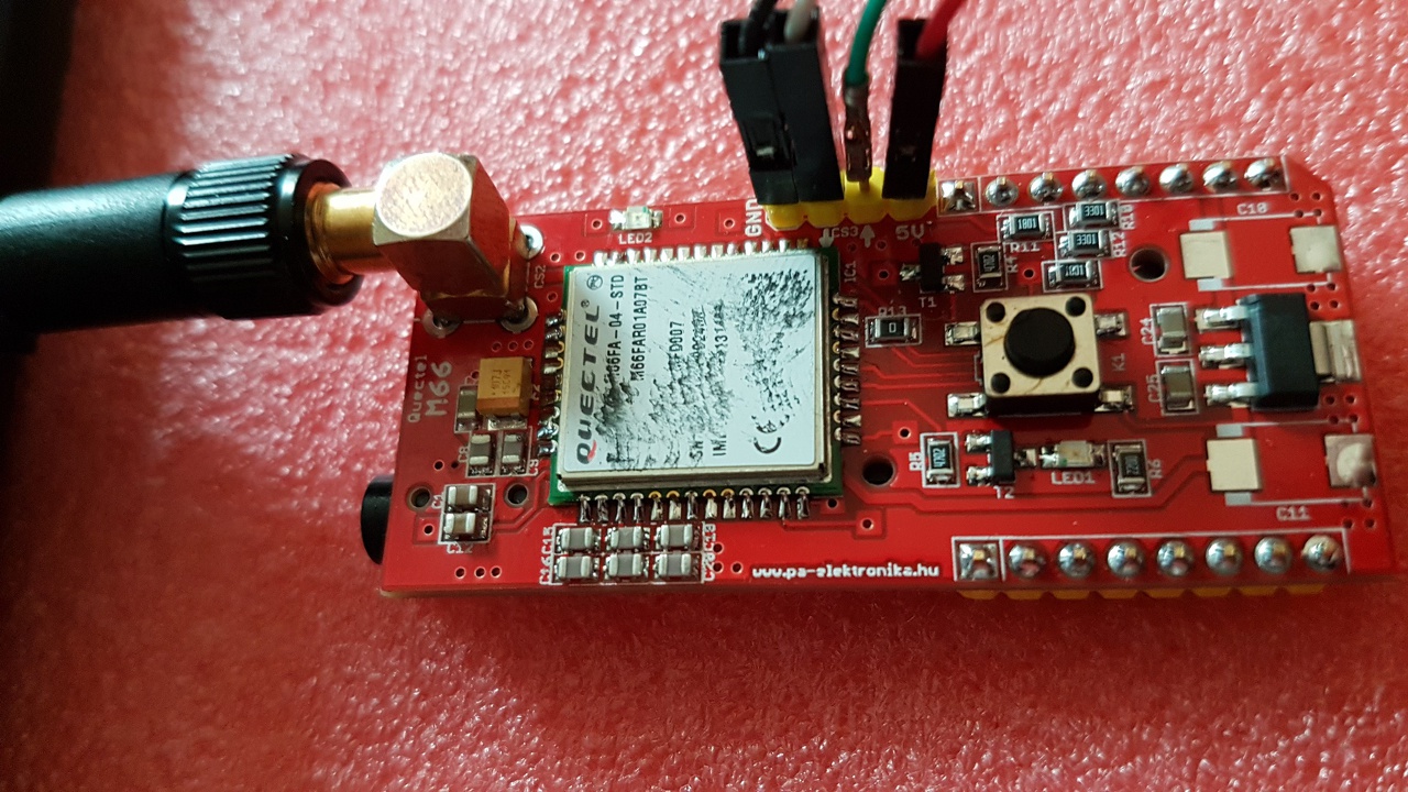

Sajnos a Quecteles modulon a feliratok nem szeretik az aromás hígítót amivel a paneljaimat le szoktam mosni. Borzasztóan zavar a dolog mert nagyon elcsúnyítja a kis M66-os fejlesztőmodulomat!
Olyannyira, hogy inkább nyomtatok neki egy másik matricát és ráragasztom. Viszont a feliratok rajta elmosódtak. Kb így néz ki egys Quectel M66 modul gyárilag:
Ebből a modul típusát (M66FAR01A07BT) és az IMEI számot le sikerült kérdeznem a modultól. A sorozatszámot (SN) viszont nem találom hogy melyik AT paranccsal lehetne lekérdezni. Van ilyen parancs?
Illetve, a sorozatszám feletti sor (S2-vel kezdődik) micsoda szerintetek? Erre nem sikerült rájönnöm.
A vonalkódot le tudom generálni szerencsére.
Legalább annyi eszem lehetett volna hogy lefényképezem a modult a hígítós művelet előtt...

(#) Attila86 hozzászólása Márc 9, 2017 /
Quectel M66-al próbálkozom még mindig, egyenlőre PC-ről soros porton. Tudok beszélgetni a modullal, válaszol mindenre. Ha beírom a SIM-kártya PIN-kódját akkor megpróbál ugyebár azonnal feljelentkezni a hálózatra. Küld egy "+CPIN READY" és egy "OK" üzenetet, majd kikapcsol a modul. Onnan tudom hogy kikapcsol hogy nem válaszol semmire, illetve a LED is elalszik ami addig villogott. Ha a nyomógombbal a PWRKEY lábat ezután lehúzom akkor újra bekapcsol.
Nos a modul 3,3V-os tápfeszültségről működik, mivel a modul specifikációja szerint 3,3 és 4,6V közt van az üzemi tápfeszültsége. Megnéztem szkóppal, hogy a PIC-kód beírása után a tápfesze lerántódik egy picit, egész pontosan 320mV-nyit, azaz lemegy 3V alá. Oké, akkor kevés lesz neki a 3,3V gondoltam én, és kicseréltem a stabkockát egy 4V-osra. Sajnos azonban a helyzet nem változott, a PIN-kód beírása után amikor próbál feljelentkezni a hálózatra akkor kikapcsol így is. Néha egyébként (10-ból kb 3-szor) sikerül feljelentkeznie és ilyenkor működik is minden, tudok hívást indítani, fogadni, SMS-t írni stb.
A modul tápja a gyári ajánlás szerint van megépítve, azaz közvetlen a modul táplábain van egy 100uF, egy 100nF, egy 33pF és egy 10pF. A 4V-os stabkocka (MCP1825-4002) bemenetén és kimenetén pedig 1-1db 220µF van. Ahonnan a stabkocka bemenetére érkezik a tápfesz (mely 5V), ott pedig egy 100µF-os elkó és egy 1µF-os kerámia van.
Találkozott már valaki hasonlóval?
(#) Bakman válasza Attila86 hozzászólására (») Márc 9, 2017 /
Próbáltad labortápról biztosítani neki a 4 V-ot? Csak mint egyszerű tipp, hátha alapon.
(#) Gafly válasza Attila86 hozzászólására (») Márc 9, 2017 /
Attila!
Nagyon nagy áramot vesz fel a végfok eleinte. Csak akkor csökkenti, ha már lebeszélték a hálózattal, hogy hallja amit mondasz.
2W RF kimenet 3.3v-on meglehetősen durva áramfelvétel . Nem véletlen hogy külön fejezetet szentelnek a gyártók erre...
(#) pbalazs válasza Attila86 hozzászólására (») Márc 9, 2017 /
Szerintem szkópold meg a modul tápját. Lehetőleg mérj áramot és feszültséget is.
Megnéztem a modul adatlapját gyorsan, és azt mondja, hogy adáskor 1.6A is lehet az áramfelvétel. Meg azt is mondja, hogy az adás ideje alatt (577us) ne essen 400mV-nál többet a tápfesz (3.3V alá meg pláne ne). Számításaim szerint ehhez 2308µF kondi kell függetlenül a példa kapcsolástól.
A másik a stabilizátorod, ami 500mA-es (ha jó adatlapot nézek). Én nagyobbat tennék, vagy a kondival játszanék, vagy megmérném, hogy mennyire 1.6A a csúcsáram.
A rendszerben összesen 640µF van, ami 1.6A-t 577us-ra csak úgy tud biztosítani, hogy 1.44V-ot esik a feszültsége, ami nem okés.
Nem biztos, hogy (csak) ez a gond, szkópolni kellene...
