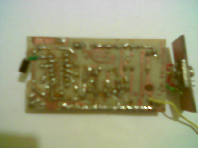

halli tod a rajzot fel fogom rakni . sajna az eredeti rajzom az rég elkallodótt, de kézzel lerajzoltam ismét valahol be kell skennelnem hogy fel tudjam tenni.itt csak vevő oldalon kell elektronikát épiteni -mert az adó oldal csak 1 db infra led doda. tápfesz leválasztással rá lehet tenni pl a koax ra én igy kötötem be a müholdvevöre igy a másik szobábol is lehet rajta tv -t nézni csak a távszabályzot kell átvinnem.itt egy pár kép mig a rajzot be nem skennelem.
ez meg a beültetési oldal a képeksajna nem a legjobbak valamiért nem sikerült egy hozzászolásba beletennem a két képet .
kissé hebehurgya lett a skicc remélem azért tartalmaz használható informáciot. infra vevonek bpw 41 et használtam ez csak az infrát veszi fekete szinu.
nagyon fontos hogy az épités során a nyákot ugy alakitsd ki hogy a vevödioda a lehetö leg közeleb és a lehetö legrövidebb lábakkal keruljön beépitésre , és nemárt árnyékolni az égéssz áramkört valami kiss fémdobozzal különben összevissza fog gerjedni. én folirozott lemezböl (nyák ) bolkészitettem neki dobozt. a visszajelzö diodának csak az a szerepe hogy jelezze az infra fény vételét meg persze jelzi ha gerjed a cucc-

bocs de egy évek ota nem használt osdi skennert vadásztam elö és örültem hogy sikerült életre keltenem a cél érdekében. ez igy sikerült , remélem a rajzban nincs hiba .de azért érdemes ránézni egy orion tv rajzéra azokban használták elöszeretettel a TBA2800-at ez csak 2-3 tranyoval let megtoldva hogy impülzus üzemben elvigyen egy ledet , igaz én raktam rá többet is .
