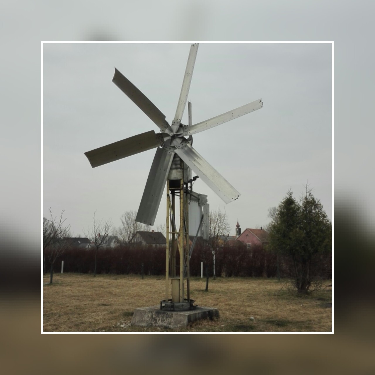

(#) Hedi20 hozzászólása Márc 15, 2017 /
Sziasztok,segítséget szeretnék kérni,édesapám csinált egy házilag készített szélkereket s keressünk hozzá,egy sebesség gyorsítóval ellátott dinamot ami 12 voltos, 500 vagy 1000 wattos s a légcsavar átmérője 4.5 méter .köszönöm a segítséget
(#) Stewe válasza Hedi20 hozzászólására (») Márc 15, 2017 /
A legegyszerűbb megoldás egy BLDC motor amit segédmotoros kerékpárok hajtásához használnak. A másik megoldás egy saját átépítésű állandómágneses gépkocsi generátor, ezeknek néhány száz wattos teljesítménye van, hátrányuk, hogy rendesen meg kell őket pörgetni. A harmadik: itt a fórumban megépített valamelyik tárcsás generátor, ezek viszonylag kis fordulaton is jól teljesítenek.
Az áttételezéshez kellene a szélkereketek fordulatszáma, azt készen megvenni majdnem lehetetlen, de fogasszíjas házi megoldások jó hatásfokkal működnek.
Arról a monumentális kerékről láthatnánk fotót?
A hozzászólás módosítva: Márc 15, 2017
Köszönöm a választ.,s küldöm a képet.
Valóban szép átmérő, a teljesítménye meg is lehetne, de a lapátok alakja aggaszt egy kicsit. Nagy szélben az erősen hajlított profil nagy légellenállása akadályozhatja a gyorsjárást, így vitorlához hasonlóan nem csak forgómozgást végez, de nagy nyomást is vesz fel.
Nem látszik igazán a szélből való kifordítás módja sem...
Kifordul szélirányba,mert önbeálló csapágyakkal van rögzitve,100 mm acéltengelyen van.
Működőik csak az a baj hogy kis szélben nem.
(#) weend válasza Hedi20 hozzászólására (») Márc 15, 2017 / 1
Ebben a magasságban, ez a mestermű is csak kerti disz lesz, sok pénzt ne öljetek a generátorba.
