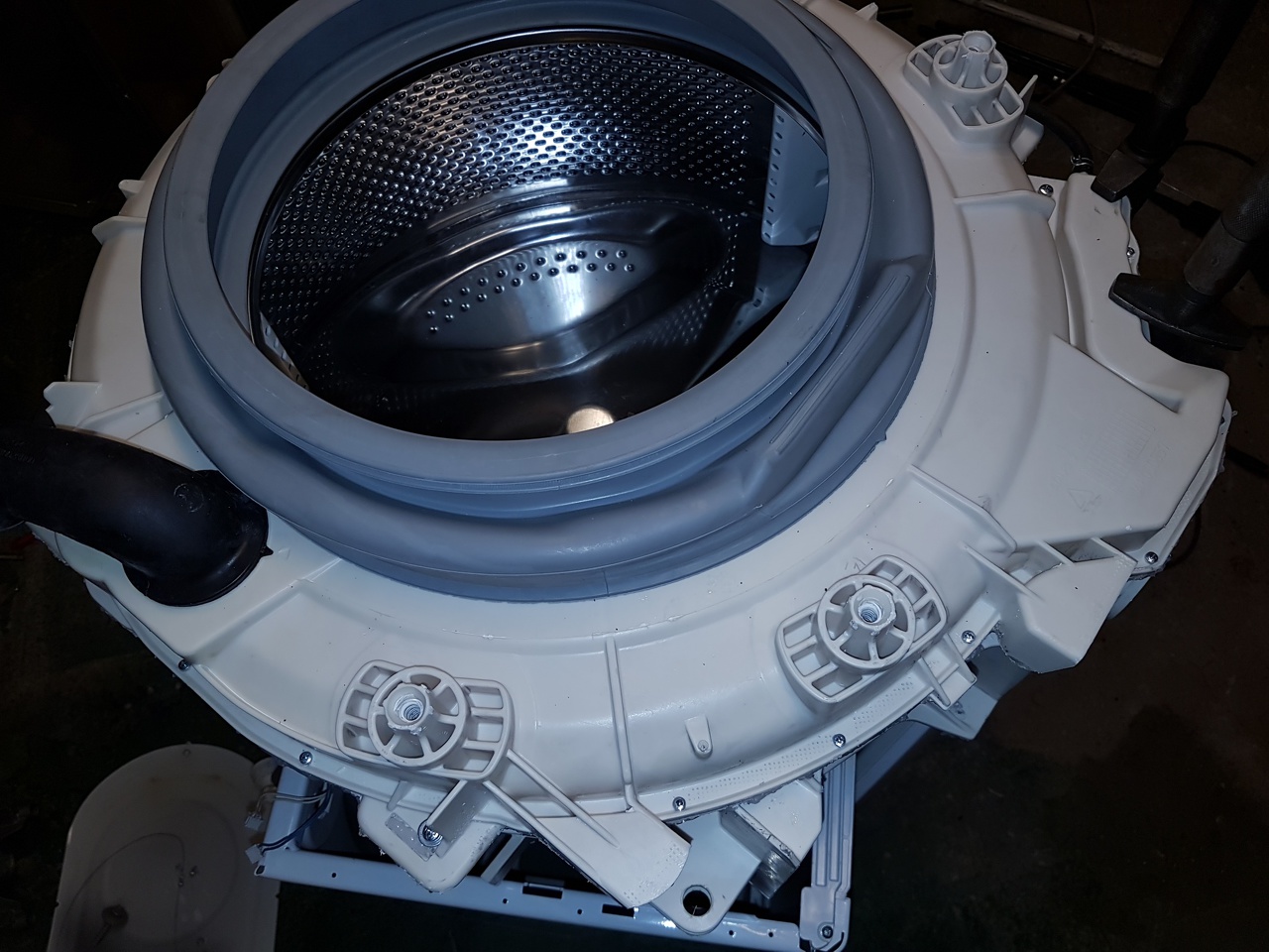

Írtam pár napja, hogy szerintem nem mindegy, hogy hol vágjuk szét az üstöt. Meg, hogy a beton és a motor súlya is tépi a Ti vágásotok után a ragasztást. Visszavonom az állításom. Mert a rugó és a lengéscsillapító is az üst középső részén van. Egyedül a feszített ékszíj jelent a ragasztásotokra kicsi terhet. Jelentéktelen. Köszi a segítséget. De most már ez így marad. Toyo csapágyakat tettem bele. A szimering felőli oldalra műanyag porvédőst. Csak kibír egy pár évet. Holnapig szárad, aztán összedobom. A hozzászólás módosítva: Márc 18, 2017

![]() Ez az F.BS van olyan jó mint a szélvédő ragasztó? A hozzászólás módosítva: Márc 18, 2017
Nincs a szélvédő ragasztó sokkal erősebb, de ha elegendő csavart tettél ez is jó lesz.
Nagy volt a hézag vagy? Mért nem inkább csavart raktál oda? Ha leszeded akkor ugyan azzal az erővel húzni fogja a ragasztást szétfele. Én ez idáig csak fbs el nyomtam
A francia kulcs takarásában van még csavar.
Na szóval az írásom újra visszavonom. Mert a Botond féle csapágy oldalon történő vágás hegesztést igen is tépi az 5-6 kg vizes ruha centrifugálásnál.
Szia! Nekem is jobban tetszik a szélvédő ragasztó tapadása, ereje. Majd a legközelebbi gépnél.
Én kb 18-19 csavarral szoktam megoldani. Persze hogy tépi a hegesztést mert azon a felén lóg az egész dob , de szerintem nem számít mert jó az úgy is. Gondolom Ő sem egyet csinált már így. Csak neki így kevesebb munka van vele mert nem Ő hegeszti.
Szerintem az a hegesztéssel közel azonos erejű. De ezzel sem lesz semmi baj, ha elég csavart tettél körbe.
Zolika ez a felújítás megfelelt egy autó kuplungozásának...
Némely típus esetén valóban.
Tépi?Lehet.Hadd tépje,gond még nem volt belőle.Ha középen vágot szét akkor meg az elöl lévő ellensúly tépi....
