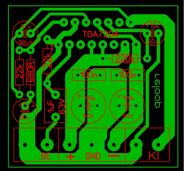

A másik nagy kérdésem a híddal kapcsolatos.
Ugye ilyenkor az egyik erősítő bemeneteötestre van kötve. A becsatoló kondenzátornak itt is ugyan olyan minőségűnek kell lenni, mint a jel bemeneten?
Szintén kínai hidaknál láttam, hogy a bemenet egy jó minőségűnek ható fólia kondi, de a testponti csak egy sima elko.
Harmadik kérdés, szerintetek megéri-e 0,1% ellenállásokkal építeni?
És valaki magyarázza már el legyen szives, a párhuzamoc kapcsolásnak mi az értelme? A doksija modulátor üzemnek nebezi.
A hozzászólás módosítva: Feb 26, 2017
(#) patkany válasza patkany hozzászólására (») Feb 26, 2017 /
Ne ezt hoztam össze.
A stby és mut rész elhelyezése elég szokatlan megoldás, vagy mondhatnám idétlen, valószínű kiveszem, vagy kap egy kis függőleges panelt.
Igyekeztem a Xantech topológiát alapul venni. Véleményeteket kérem a pufferek huzalozásáról?!
Szakmailag kicsit aggályosnak tartom, esetleg felléphet egy kis asszimmetria, de akár jó is lehet, nincs olyan nagy távolság a két IC között, és a mély hangok nem igazán irány specifikusak, hogy egyik, vagy másik dolgozzon jobban, és lehúzza a "saját" táp ágát. Nagyobb mély ütemeknél igen csak egyszerre dolgozik a két IC. Az eredeti panelon is csak két kis elko van a táp csati mellett, elég messze az IC-éktől, és teljes kivezérlésen is csak U^=4V-ot esik, A trafó és a táp pufferek meg egy PC táp dobozban volt és kb 1,5m 3x1,5mm2 MTK kábelen ment a táplálás. Ha ilyen körülmények között volt csak ennyi a feszültség esés, akkor így, hogy a pufferek a panelre kerültek, javulnia kell a helyzetnek! Igazándiból ezt a gyakorlat fogja igazolni...
Legfeljebb ha lesz kedvem újra nekiülni, akkor átrajzolom, és az IC kapnak egy kis puffert közel a táp lábakhoz.
A rajzot Lay-ban csatolom, mert képen úgy sem vehető ki teljesen.
(#) mucsa válasza reloop hozzászólására (») Ápr 4, 2017 /
Lenne 1 kérdésem amire nem találok választ, pedig olvastam a témát:
Az "Egyszerü" nyáktervben közös a táp és a jel GND. Ez nem okoz zajt?
Sőt mi több a jel "be" , "ki" és táp -nak a földje is közös lehet minden gond nélkül?
Ehhez képest az "E_2"-es nyákterven külön vannak, ez miért jobb?
Most akarom megépíteni, de nem tudom hoyg egyszerűsítsek-e vagy sem.
Köszönöm előre is.
Egyszerű
E_2
+1: Ha nem kell a mute és/vagy stdandby akkor hagyhatom lógva? mintha azt olvastam volna hogy lekapcsol egy idő után, ha jól értettem.
A hozzászólás módosítva: Ápr 4, 2017
(#) zotya1983 válasza mucsa hozzászólására (») Ápr 4, 2017 /
Szia! a jelföld és a tápközép (gnd) továbbiakban csillagpont mindenhol közös. (Egyszerű) a 10 es láb a némítás annak +5 v on kell legalább lenni hogy ne legyen alvó módban az ic.Pl rá szoktam húzni a power+ ra de itt szerintem megoldották.A szétszedett táp/jelföld itt meg van oldva hidegítve van semmiféle brummtól nem kell tartanod.
(#) Alkotó válasza mucsa hozzászólására (») Ápr 4, 2017 / 1
Akkor válik érdekessé a jelGND és a tápGND elkülönülése, amikor több mint 1 csatornát akarsz bekötni, 1 közös tápra. E nélkül olyan hurkolódás alakul ki, ami az esetek többségében brummogást okoz. Miután minden be van kötve, megtörténik a közösítés, csak az elválasztás lehetőséget ad a felhasználónak, hogy maga döntse el hol és hogyan kapcsolódjanak a GND-k.
Az elkülönülés nem totális, mert egy 10R közösíti őket a panelon. Ez azért jó, mert ha mondjuk lehúzod a bemeneti csatlkozót az erősítő panelről, akkor sem kezd lebegni a jelGND (általában a bemeneti csatlakozón keresztül kapja meg a végfok a jelGND-t.)
