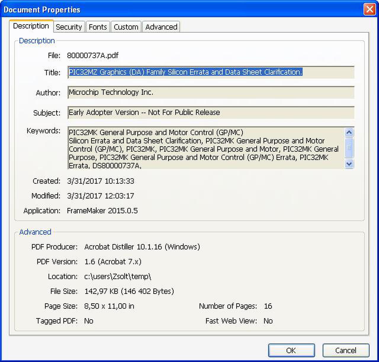

Új PIC32 család a láthatáron: PIC32MK a szinte szokásos (lassan más elvárt) jó hosszú errataval és kavarodásokkal (az errata linken megnyitott pdf dokumentum címe a PIC32DA családot említi). Az adat EEProm memória leírása

Az errata tényleg hosszú, sajnálatosnak tartom, hogy még ennek az A1-es verziójában is probléma van az oszcillátorral, bár ahogy láttam ez kapott már trace-t is bár nem is tudom, hogy a microchipnek van e trace-es debuggere (talán a real ice..).

Engem inkább az zavar, hogy két-három évvel az első MZ megjelenése után is ilyen hibákat tartalmaz az első errata. (Biztosak lehetünk, hogy lesz még több bejegyzés benne...)
