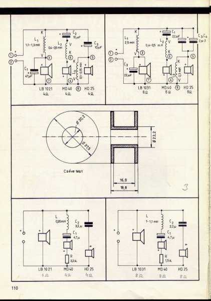

HS 522-vel közben ez történt: most, hogy átkábeleztem az egészet még durvábbak a mélyek. A magasakat kicseréltem HG 1,9-re, ill. a hozzájuk kapcsolódó kondenzátorokat REMIX-re. De a közepekkel mit csináljak? eredetileg is, ha jól láttam a neten más közepek voltak benne gyárilag, használ ha lecserélem a BASF közepeket Videotonra? HB10 passzolna bele...? Vagy kezdjem először egy új hangváltóval.

ezt a kapcsolást nem próbáltad a magashoz? ebből indult ki ha jól látom a te egyszerűsített kapcsolásod is:
a 0,33mH tekercs eleve megvan az eredeti hangváltóban is!
Nem próbáltam. Csak a kondi van bekötve.

Jó az a közép, viszonylag (jobb középtartományban, mint a bolgár mélyek ), csak másképp kell váltani, és ezt már nem lehet mérés nélkül kikísérletezni. Egy rendes 300-as mély kellene bele, mert az eredeti nem jó, még zárt dobozhoz sem, és a HG1,9 is nagyon problémás, több frekvencián.

Ez így, ebben a formában nem igaz. A HS-ek nagyon jól helyrehozhatók, csak érteni kell hozzá, és tudni, hogy mit, miért csinálsz. Ez már vaktában lövöldözve tényleg nem működik, csak rendszerben gondolkodva. A bolgár mélyeknél is lehet emelni az indukción, a 20 és 30 centiseknél is. A gyárilag gyenge, kis terhelhetőségű lengőcséve is kicserélhető, és a hangváltót nagyon szépen be lehet állítani. Persze ez mind pénzbe kerül, és nem biztos, hogy így már megéri az árát. Viszont utána legalább jó lesz.
A HFM-nél ilyen szinten nem látták át a problémákat, és nem is értettek ennyire a hangsugárzókhoz, tervezési szempontból. Itt (de ez szinte minden háromutas hangsugárzóra érvényes) a hangváltó működése nem írható le keresztezési frekvenciákkal, alap, tankönyvi képletekkel nem működik a dolog, a szűrőkaraktereket a hangszórók képességeihez kell igazítani mindig. Az alap H2000 mélyekkel sokkal nem lesz előrébb, csak a 17N, 17R típusokkal, és a 15 literes térfogat is kevés hozzá. 20-25 körül lesz már jó a mélyátvitel. Magasnak, jó mélyközéphez 17 centiig megfelel a Vifa BC25 (vagy a régi D25-D26-D27-es dómok), 20 centihez már a DX25 (XT25) legalább kell. 25-ös mély mellett pedig, két útban működő magashangszóróhoz, már eléggé mélyen kell a pénztárcába nyúlni (kb. 14 000,-/db). A hozzászólás módosítva: Márc 17, 2017

Most újítok fel egy HS500-ast. HL 778 H-2 hangváltó van benne. Ebben egy 47 uF, egy 4,7 µF és egy 22 µF kondenzátor van. A neten meg olyan rajzokat találok hogy 22 uF, 10 µF és 2x4,7 µF kell bele. Érdemes átalakítani vagy hagyjam így ahogy van? 1981es a gyártási száma.
Érdemes lenne átalakítani egy rendes hangváltóval, az eredeti gyári kapcsolás biztosan nem jó. És, ne tévesszen meg a hangváltópanel felirata, mert általában nem azok az értékű alkatrészek vannak benne, amit ráírtak.
Ebben minden az eredeti felirat szerint van. Ami a panelre van írva az van beültetve.
Melyik rajz alapján csináljam? (Minden hangszóró 8 ohmos és eredeti. LB1231 mély van benne.)

A kérdésem az lenne. A MOD cikk alapján ez a kapcsolás: Bővebben: Link Az eredeti HS282 pedig ez: Bővebben: Link A jobb alsó ábra. A kérdésem az lenne. A középsugárzó kapcsolását vizsgálva, szinte minden alkatrész ugyan az. Kivéve az 1,5 és a 4,7Ohmos ellenállást. Illetve az, hogy az egyik rajzon a hangszóró fordított polaritással van bekötve a másik rajzhoz képest. Miért? Melyik a jó? (jobb) Köszi. A hozzászólás módosítva: Okt 29, 2017
