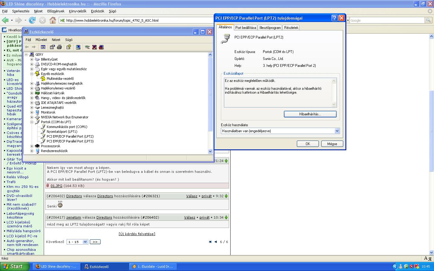

Tudnátok segíteni? Szerintem a programos részével lesz a gond. Megépítettem a kis fényt de a ledek nem villogank. Nem tudom mit kellene csinálni. Egyébként az LPT port-ot azt külön vettem hozzá nem tudom számít e ez valamit.Ha mongyuk lehúzom a fényt és rádugom a nyomtatót és nyomtatok vele majd vissza a fényt akkor világít pár led majd újra ugyan ezt és akkor már másik ledek fognak világítani. (Ha újraindítom a számítógépet akkor az összes led világít.De ha lehúzom a gépről a kábelt akkor nem világít eggyik led sem.)
vettél PCI-os LPT kártyát?
ha kihúzod a kábelt, akkor nem is kell világítania Ezzel a progival tudod kezelni az LPT portot olvasd el a txt-t!
ja jut eszembe ha nem alaplapi LPT-d van, akkor más a címe, nézd meg az eszközkezelőben!
igen vettem kártyát mert nekem nem volt az alaplapomon.
Nekem így van most ahogy a képen.
A PCI EPP/ECP Parallel Port (LPT2)-be van beledugva a kábel és onnan is szeretném használni. Akkor mit kell beállítanom? (és hogyan? )
nézd meg az LPT2 tulajdonságait! vagyis rakj föl róla képet
sajnos itt nemlátom a port elérését, ez a b*zi windówz nem jeleníti meg, vagyis neked, az eszközkezelőben. De mért nem az LPT1-et használod?
Mert LTP 1-em nincsen.
Azt csak kiírja de nincs kivezetés az alaplapon.(ASUS M2N-E a lapom) Csak az amit vettem.Az pedig kettes. Szerintd mit kellene állítani és hol? Bios?
Elvileg az alaplapon kellene lennie egy tüskesornak!!!
És asszem meg is találtam! COM1 van fölé írva! LPT port az ATX12v melett! |
