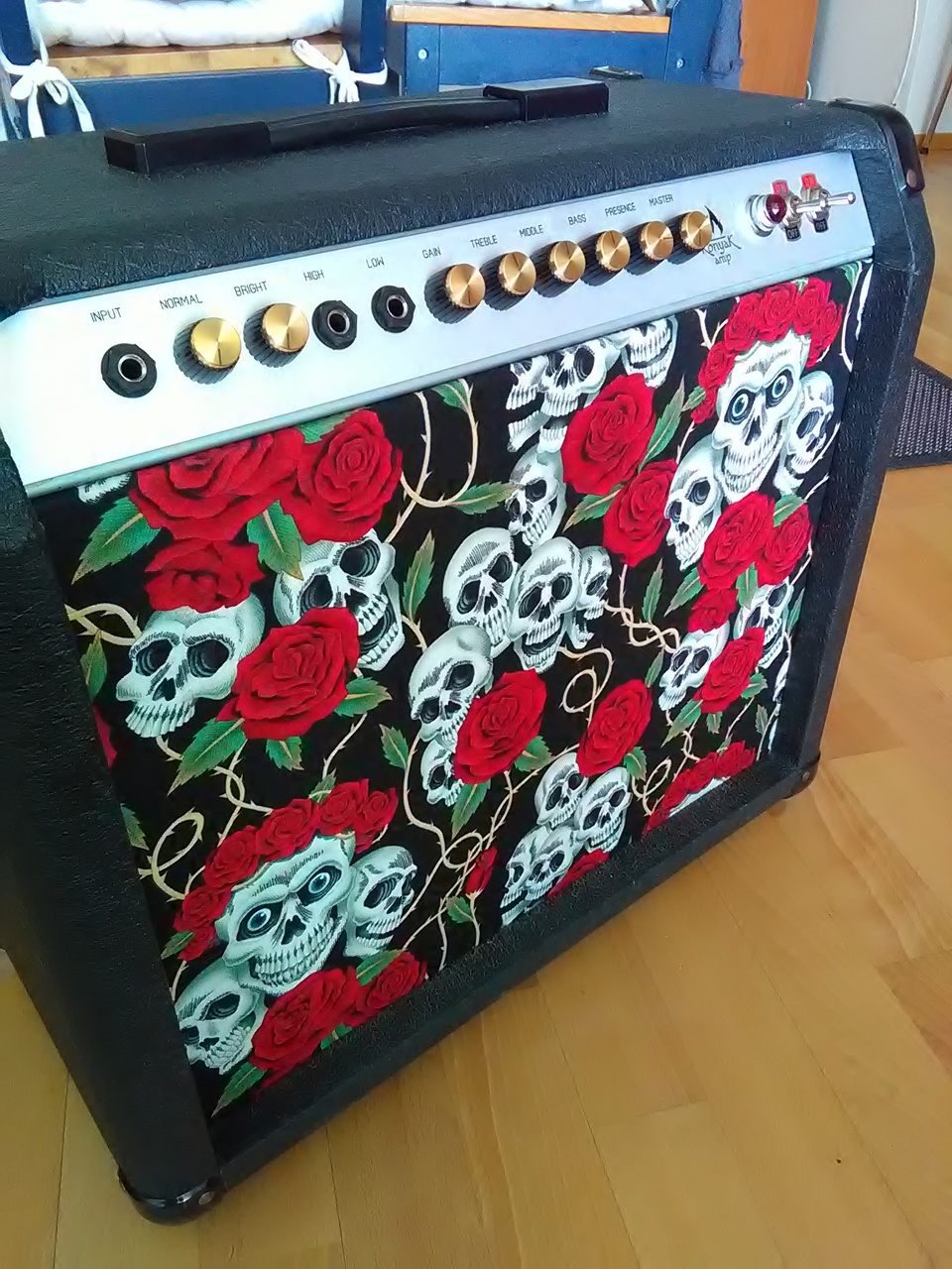

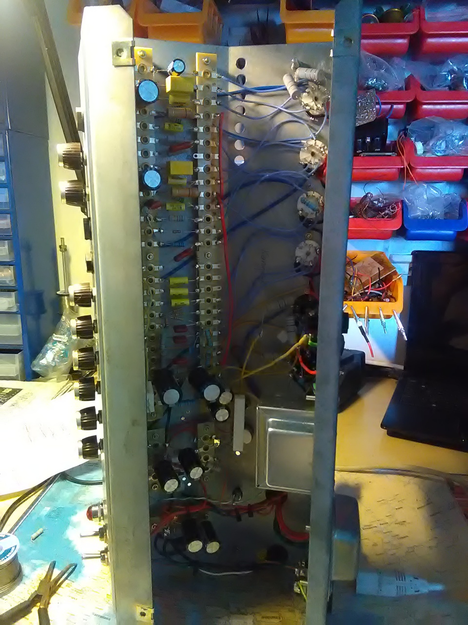

Ma megérkeztek a potméter gombok, így lett kész a gitár erősítőm. Eredetileg Marshall valvestate 40V volt. Most JMP plexi + JCM800. A plexi kapott egy kapcsolót a hátlapon, így kapcsolható a "one wire" mód. A JCM800 is meg lett piszkálva, igy most kicsit több a gain. Az eredeti hangszóró halott volt, így kellett szereznem egy másikat. Bugerát találtam olcsón. A potméterek angliából jöttek, eredeti Marshall (elvileg). Nem akartam olcsó kínait használni, mert azok néha új korukban is recsegnek. A kimenő új és Fender Delux-ba készült. A két végfok cső KT77. A hálózati trafót én tekertem. Többszöri próbálkozásra lett jó. A feliratok matricával lettek megoldva, lakk védelemmel.

(#) Szammer válasza konyak6 hozzászólására (») Máj 5, 2017 /
Hát??????
Szerintem egy MARSHALL-t így átalakítani vétek (küllemre gondolok), ráadásul jelentős értékvesztést is okoztál ha el akarnád adni.
Ugyanakkor ha neked tetszik, lehajtom fejemet és azt mondom ok. mert szépen és igényesen megoldottad a dolgot.
GRATULA.

(#) konyak6 válasza Szammer hozzászólására (») Máj 5, 2017 / 2
Az a szövet az eredetire lett rá rakva. Könnyen eltávolítható. Nem akarom eladni. Ajándék lesz egy cimborámnak. Neki ez bejön.
Értékvesztés szerintem nincs. A csöves általában drágább. Az érték meg relatív. Kinek mi az értékes. A hangja nekem jobban tetszik, mint az eredetinek. Még meg van az is.

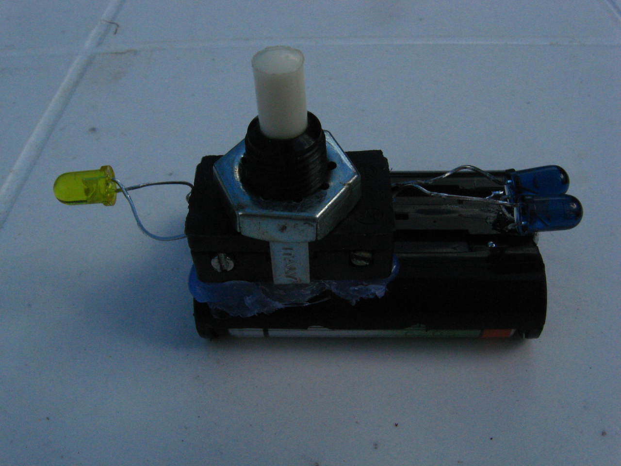

Múltkor véletlenül mellényúltam, és fototranzisztort rendeltem IR LED helyett, de most kettőt hasznosítottam. A baloldali sárga LEDet kapcsolgatják a jobboldali fototranzisztorok fény függvényében, a kapcsoló meg kikapcsolja, hogy ne merüljön fölöslegesen a 3 AAA elem, ha nem kell. Az illesztett deszka borítású garázsajtónk mögött teszteltem (a csukott garázsban), és prímán kimutatta az illesztéseken "szivárgó" fényt!
(#) Lamprologus válasza Udvari Zsombor hozzászólására (») Máj 6, 2017 /
Mintha nem látnám a LED áramkorlátozó ellenállását!

(#) Udvari Zsombor válasza Lamprologus hozzászólására (») Máj 6, 2017 /
Mert nincs is! harmat gyengék ezek az AAA elemek, max 4.5V lehet, ha fel vannak töltve, de az se sokáig.
(#) Laslie válasza Udvari Zsombor hozzászólására (») Máj 6, 2017 /
Mint a neve is mutatja áramkorlátozó ellenállás. Nem pedig feszültséget korlátoz. Ha nem használsz ilyet, akkor nagyon rövid életű lesz a LED.
(#) nagym6 válasza Udvari Zsombor hozzászólására (») Máj 6, 2017 /
3db. AAA elem árama sok száz ledet is tönkretehet előtétellenállás nélkül. Ehhez nem harmatgyengék, hanem bivalyerősek.

(#) Abukodonozo válasza konyak6 hozzászólására (») Máj 7, 2017 /
Szerintem szuper!
(#) Udvari Zsombor válasza nagym6 hozzászólására (») Máj 7, 2017 / 1
Tulajdonképpen a kettő párhuzamosan kötött fototranzisztort tekinthetjük ellenállásnak, mely fényre jobban átereszt...

(#) Lamprologus válasza Udvari Zsombor hozzászólására (») Máj 7, 2017 /
Annak utána néztél, hogy a fototranzisztor mekkora áramot bír, és a LED-nek mekkora áram kell?

(#) Udvari Zsombor válasza Lamprologus hozzászólására (») Máj 7, 2017 /
Már mindegy, úgyis tökéletesen működik 3× AAA elemről. Pont.

(#) nagym6 válasza Udvari Zsombor hozzászólására (») Máj 7, 2017 /
Ha működik működik, de amit előbb említettek igaz, hogy ha fény mégjobban nyitja a fototranzisztort, akkor folyhat akkora áram, ami a tranzisztornak, és a lednek is sok.
