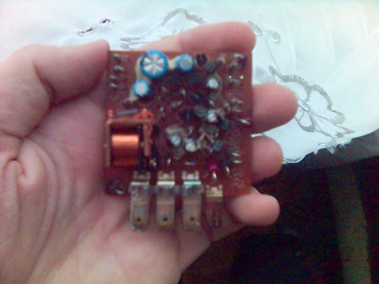

Üdv! Adott egy Bosch index relé. Egy Mercedes 813-asból való. Az a gondom vele hogy megfelelő, 21W-os égőkkel üzemelve túl gyorsan villog. Ezért nem akarok új relét venni úgyhogy valami segítségre lenne szükségem hogy ezt megoldjam. A kimenetei: 30b, 49a, 49, 31, C2, C, C3
Ja és a tipusa: Bosch Warnblinkgeber, 0 335 215 163, 24V(2+1+1)x21W, Dot Sae J590b/J945
Előre is köszönök minden segítséget.
Mellékeltem egy képet az áramköréről.

(#) patexati válasza marci91 hozzászólására (») Ápr 6, 2008 / 4
Cseréld ki bent az elkókat 99% az a hiba ha jó izzók vannak a kocsiban!Nem egyet javítottam már!
(#) patexati válasza (») Ápr 6, 2008 /
Mindkét oldalon nem sok esély van rá,hogy ez legyen a baj!Bitztos,hogy kiszáradt elko okozza mivel az szabályozza a villogás ütemét!(feltölt/kisül)
(#) _ampervadasz_ válasza marci91 hozzászólására (») Ápr 6, 2008 /
Vagy válasz nagyobb értékű kondenzátort! Azt tovább tart feltölteni, így később fog kisülni, ill. lasabban fog villogni a lámpa. (a feszültség értéke ugyan az legyen)
(#) patexati válasza _ampervadasz_ hozzászólására (») Ápr 6, 2008 /
Nem nagyobb értékű hanem ugyanolyan mint bent van csak új!!
De ez egy indexvezérlő és nem mindegy,hogy villog ezért kell bele ugyanolyan mint az eredeti mivel azok száradtak ki ée ezért vesztett a kapacításából!Ha új van bent pont megfelelő sebességgel fog villogni!

(#) w5k válasza marci91 hozzászólására (») Ápr 7, 2008 /
nem lehet, hogy 12V-ra kötötted?
szerintem akkor is gyorsabban villog
(#) marci91 válasza w5k hozzászólására (») Ápr 7, 2008 /
Üdv! Köszönöm a segítséget, az elkós megoldás bevált Nem hittem volna hogy ennyin múlik az egész.
