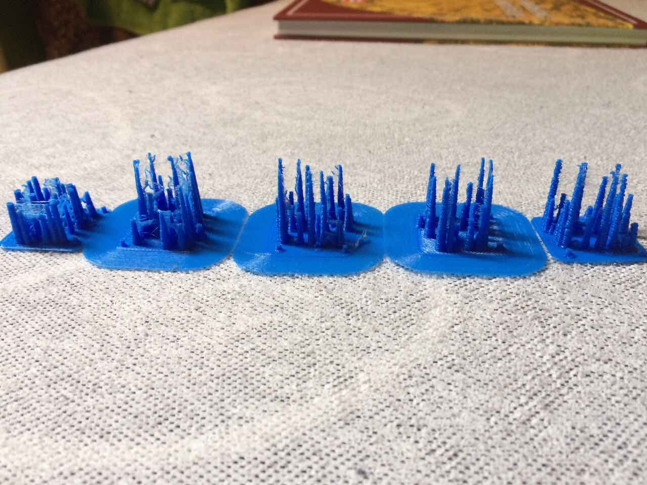

a sok meló miatt eltűntem. Részben meló, pihenés, de foglalkoztam, szórakoztam kínlódtam a nyomtatómmal is. Lassan kezdenek beáramlani az következő nyomtatóhoz a cuccok, amit már végre normális kerettel szeretnék Én is, de addig ezt kellene használhatóra csiszolni. 1. Retraction distance-el szórakoztam A képeken baló jobbra haladva 0,5mm / 1,5mm / 4,5mm / 6,5mm / 10mm. Annyit észrevettem hogy a "pókháló" sűrűbb a csúcsok között, ha a Retraction distance-t csökkentem, viszont a csúcsok kidolgozása is szebb, növelve a retraction distance-t kevesebb a pókháló, mert több anyagot húz vissza, de csúnyább a kidolgozás......még mindig nem tudom ennek milyennek kellene lennie, így most kb 2,5mm-el nyomtatok, talán ezt láttam jó középútnak. Direct drive-s meghajtás (Tronxy P802 ~ ami majdnem Anet A8 ) (Már ha itt tartunk, hogyan méritek le a filament adagolást (hogy 10 cm az 10 cm legyen, mikor az extruder áthúzza?) bár nem hiszem ilyen irányú gondom van, de szeretném tudni. (Cura-t használok)) 2.Nyomtattam kalibrációs kockát és egy négyzetet az egyik cuccomhoz Látható, hogy a kocka (ami 2x2x2-es), átlós irányba nagyobb. X és Y irányba 2cm az a bizonyos 2cm (ezt már nem fényképeztem), viszont Z irányba kb 2,025 kb. Tehát Z irányba is valamiért nagyobb a cucc, mint kellene lennie.... Viszont nem igazán tudom megfogalmazni hogy YX vagy XY irányba van valami kínom, ezért is fényképeztem tolómérővel a szemléltetésért, de van benne kb 0,6-0,8mm amitől a négyzetem rombusszá válik. Még mindig nem sikerült rájönni, hogy milyen irányba induljak el. Szíjak, vagy maga a keret van elcsavarodva, deformálódva? ui: (Legalább már az asztal szintezés nagyjából megfelelő, így elég szép a nyomat minősége, azzal már haladtam előre ) Köszi a segítséget, tanácsaitokat előre is!
