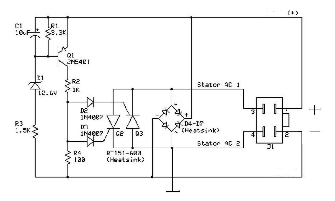

Mellékelek egy feszültség szabályzó nyáktervet a rajzot most nem találom de itt már sokszor előfordult.

(#) attika hozzászólása Jún 7, 2017 /
Vagy egy s51B simsonom, és csak egy Graetz híd van benne mint egyenirányító és úgy megy közvetlen az akkumulátorra.
Az egyenirányító után fordulaton 35 voltot mérek
Tudtok ajánlani egy jó működő kapcsolást amit érdemes megépíteni mint feszültségszabályzó?
Van egy ilyenem, ezt esetleg lehet erre a célra használni, vagy ez teljesen másra jó?

(#) xitibi válasza attika hozzászólására (») Jún 8, 2017 / 1
Ez nekem szólt.......
A lényeg hogy kösd ki a greatz hidat ,és ha a linkben szereplő feszültség szabályzó is 12 v akkor simán be köthető. (A világítást is kösd ebbe)

(#) kiborg válasza attika hozzászólására (») Jún 8, 2017 / 1
Nem érdemes építeni. Venni kell egy 3KJ feszültségszabályzót 2500-3000Ft és kész.
Itt a bekötése.
Csak a Égő és -(minusz) -t kötöttem be, a villám és +(plusz) az akkuhoz kell.
Én egy S53 PVL gyuszin használom (60W) és nagyon szépen dolgozik.

(#) attika válasza xitibi hozzászólására (») Jún 8, 2017 /
A feszültségszabályzómba ami nekem van csak egy tekercs van, ha jól tudom az nem alkalmas még az izzók védelmére is. A világítással nincs gondom mert fordulaton se égnek ki.
Ma ha időm engedi akkor kipróbálom amit írtál.
Én a világítás tekercset a égőre kötném és ide is kötném az összes izzót, a féklámpát is.
A GND világos.
A töltő tekercset a villámra kötném és a + jel megy az akku pozitív pontjára.
Ennyi.
A gyári graetz hidat és korlátozókat ki lehet dobni.
Viszont majd ellenőrizni kell, hogy terhelés mindig legyen rajta, mert forralhatja az akkut.
