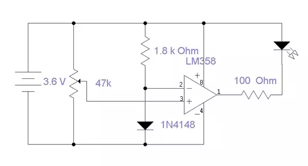

De a töltésjelző kontroll lámpának az lenne a lényege, hogy gyújtás ráadáskor világít, és ha beindítom a motort és van töltés és 12,6V fölé megy az akkumulátor feszültsége akkor elaludjon, ezzel jelezve, hogy van töltés.
Na meg ha esetleg 14,4 fölé megy akkor megint csak világítson, hogy valami gáz van a töltéssel, de ez már nem olyan lényeges.
Sokkal inkább az, hogy 12,6V fölött elaludjon.
(#) gyula166 válasza attika hozzászólására (») Jún 9, 2017 /
Akkor pedig ez, potival beállítva hogy 12,6V felett kapcsoljon ki a led. Megépítettem, működik, nekem 11.1V alatt világít.
(#) attika válasza gyula166 hozzászólására (») Jún 9, 2017 /

(#) nyemi válasza attika hozzászólására (») Jún 10, 2017 /
(#) attika válasza nyemi hozzászólására (») Jún 10, 2017 /
Köszönöm szépen.
Pont ez az ami kell nekem.
Majd a pic-es gyújtásoddal kapcsolatban kereslek mert az izgatja még a fantáziámat.
Esetleg ebből lehetne olyat is csinálni, hogy ha túltöltésem van, például ha 14,8V fölé emelkedik akkor is világítson a led?
Szóval valami olyasmire gondolok, hogy 13V fölött kialszik a led de 14,8V fölött meg ugye 13V alatt világítson.
