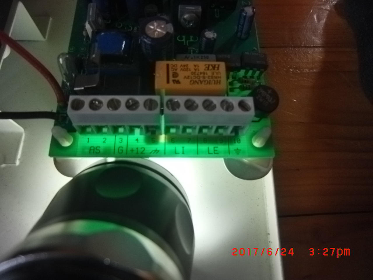

(#) tikktakk hozzászólása Jún 24, 2017 /

(#) Syn7h37ic válasza tikktakk hozzászólására (») Jún 24, 2017 /
Igen. Le kell. Milyen Risco? DT AM? Ha az, akkor a letakarás védelm aktív. Valami túl közel van hozzá. Minimum 1m tiszta terület kell az ilyen érzékelők körül.
Elektronikáról egy kép esetleg?
Az AM eszközökben van egy infra led beépítve.
(#) tikktakk válasza Syn7h37ic hozzászólására (») Jún 24, 2017 /
Lefotóztam az érzékelőt ami folyamatosan villog , de nem látom melyik lenne a típusa . (vagy esetleg át kéne jumperolni , de hogyan?) Gsm et is szeretnék bekötni , de sajnos nem tudom hogy kéne pontosan . Bekötöttem az akkut ,az AS a két tamper ,a +12 re megy a 12V , de a hozzá tartozó negatív hova megy, a mellette lévő jelre vagy a bal szélsőre ? Illetve ennek a másik végét a központon az AUX +- ra kell kötnöm ?! Li kimenet hova kéne kötnöm a központon ?
(#) tikktakk válasza tikktakk hozzászólására (») Jún 24, 2017 /
Ezek a képek elég picik lettek . Hogy tudok nagyobbat fölrakni ? Mekkorát enged max a rendszer ?
iwise 810dt am.
A fehér kupakot vedd le a szenzorról, mert egyrészt semmit sem fog látni, másrészt ez okozza az antimask bebillenést.
Másodsorban minek raksz bele ellenállást, mikor ott van a jumpersor, amivel a típusnak megfelelő értéket be tudod állítani. DSC-nél az 5.6k ra kell a két soron rátenni a jumpert. ÉS vedd ki az ellenállásokat a sorkapocsból.
A GSM kommunikátor csak telefon vonali szimulációt tud. A pozitív a +12 a negatív a test szimbólum, az AS a két szabotázs kontakt. Az LI kapcsok pedig telefonvonalat adnak, ezt a központ ring-tip kimenetére kell kötni. És a riasztón kell megadni, hogy riasztáskor pl. téged hívjon, vagy távfelügyeletre jelezzen spec kódolású jelekkel. Ez valami régi Bentel GSM?
Kedves Syn7h37ic !
Sokat segített eddigi válaszaival ! Azt nem tudom miért volt rajt az a fehér kupak (a másikon nem volt) . Nem tudom jumperolni mert nincsenek jumperok hozzá . (használtan vettem) Igen egy bentel gsm . Nekem elégségesnek tűnt ez a rendszer , de érdekelne miért írtad hogy régi ? Mit tud egy új ? Ennek a rendszernek mi a hátul ütője ?
