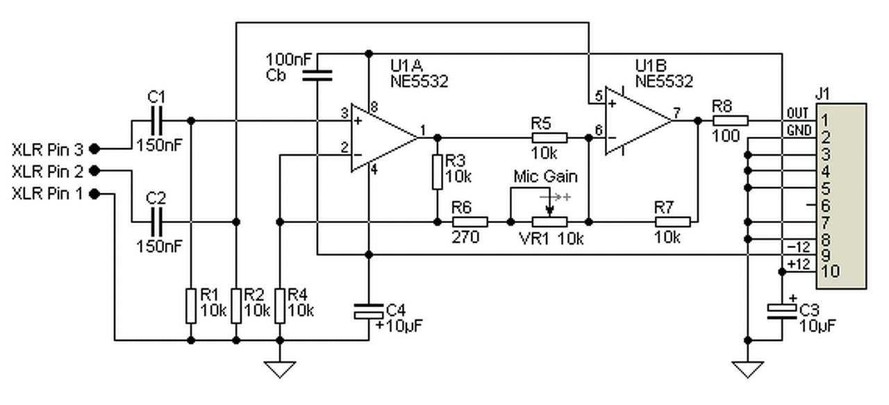

Gondolkodásra itt van egy egyszerü konstrukcio. Nincs benne sem mikrofon erösitö, sem fejhallgato kimenet.
Mixer
(#) sancy0727 válasza Massawa hozzászólására (») Jún 22, 2017 /
Ez a TL084 egy darab chip lenne 4 csatornával van, ha jól látom. vagy tévedek?
(#) Massawa válasza sancy0727 hozzászólására (») Jún 22, 2017 /
Igy van, de ne vedd ezt kész rajznak, csak egynek amit gyorsan találtam, az sem biztos hogy pontos minden részletében. De minden ajto nyitva áll elötted, keress, vagy probáld ezt ki.

Ami még kérdéses számomra, hogy van e lényeges különbség szimmetrikus vagy aszimmetrikus kötések között.. Gondolom aszimmetrikus kötésnél a (-) mind testre van kötve. Szimmetrikusnál meg abszolút nincs kötve testre semmi?!?
Nem találtam bár kerestem szimetrikus kötést.
Egy egyszerű kapcsolásirajzot, ha linkelnél szerintem sokat segítene nekem
Általában van, és ezért rossz az ötleted, hogy te a kis keveröben a földre kötöd a mikrofon egyik kivezetését, majd tovább küldöd a keveröbe.
Sok helyen a szimmetrikus vezetéken mág phantom feszültség is van, amit szinté tönktre teszel, ha igy használod.

(#) Massawa válasza sancy0727 hozzászólására (») Jún 24, 2017 /
Nem!
A szimmetrikus kapcsolás az amikor a két vezeték a földtöl függetlenül kerül az erösitöre pl a kapcsolásban egy hasonlo IC 2,3 lábára, majd onnan a keverö potira. Azaz a mixeren belül már nem szimmetrikus a jel. Ezért leszel gondba ha ragaszkodsz az eredeti ötletedhez.
Mert itt szimmetrikus a kimenet, de nem a bemenet. A kimeneti jel a két erösitö kimenetei között van és ilyenkor természetesen forditott az egyiken a fázis.
De ez oda is van irva: balanced output

(#) sancy0727 válasza Massawa hozzászólására (») Jún 24, 2017 /
Azaz ha egy végfokot raknék az out (-) és Out (+) akkor az szólna
(#) Massawa válasza sancy0727 hozzászólására (») Jún 24, 2017 / 1
Igen

(#) sancy0727 válasza Massawa hozzászólására (») Júl 3, 2017 /
Ezt a két kapcsolással lehet hallható hangot produkálni fülhallgatóra?
(#) Massawa válasza sancy0727 hozzászólására (») Júl 3, 2017 / 1
Az elsö rajz kimenetét kösd a bementre. Az utolso IC 1-s lábán már kapsz valamilyen hangot amihez egy kimeneti (fejhallgato) erösitö kell.

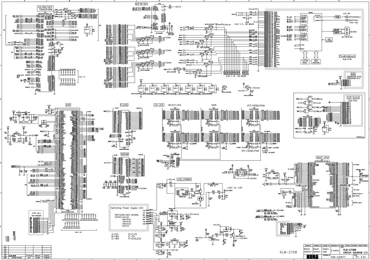

Felmerült egy kis problémám egy korg zero8 típusú keverőnél és nem igazán találom a hiba okát.
A +48V és a +18V tápfeszültségek esetében valamiért rövidzár lép fel és nem találom a hibás alkatrészt. Elég bonyolult a cucc, csatolom a dokumentáció idetartozó részét ami ezt a panelt érinti.
A készülék tápegysége elégé melegszik de ez sajnos sajátossága ennek a cuccnak.
Bármilyen ötletet szívesen fogadok mert lehet hogy túlgondolom a dolgot és valami banális apróságot nem veszek figyelembe. A tápegység jól leadja a tápfeszültségeket terhelés alatt is, ezt már ellenőriztem. A hiba talán a master kimenet zárlatosodásából indult ki de lehet hogy csak egy kondi vacakol csak nem találom.
(#) reloop válasza DJ.Jana hozzászólására (») Szept 12, 2017 /
Szia! A készülékről fellehető fotók alapján a +48 V fantomtáp a két mikrofon bemenetnél jelenik meg, ott keresném a hibát. Az arról feltett rajz alapján tudnánk tanácsot adni.
(#) DJ.Jana válasza reloop hozzászólására (») Szept 12, 2017 /
Szia! Ma készítek fotókat a készülékről és belinkelem majd a teljes Serviz manualt is holnap. De ez már más nézőpontba helyezte a dolgot nálam is.
Remélhetőleg már a szemrevételezés is sokat elárul.
Rajzot csak 2MB terjedelemig tudsz feltölteni, javaslom az érintett oldalt virtuális nyomtatóval nyomtasd fájlba és azt tedd fel!
