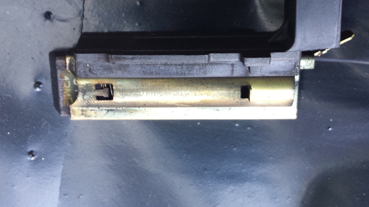

Sziasztok!Esetleg tudtok-e valamilyen tanácsot adni a következő hibára amit egy electrolux ews 12670w mosógép produkál.Hiba a következő:A programválasztó gombot elfordítva egy programra, elkezd kattogni mosógép, a kijelzőn a kulcs szimbólum villog majd eltünik, az start gombot megnyomva újra kattog, kulcs villog majd eltünik.Az ajtózár már ki lett cserélve a hiba ugyanaz.Ha viszont a programválasztó forgatógombot hirtelen elfordítjuk egy programra és a kijelző bekapcsolódik azon nyomban megnyomjuk a start gombot akkor elindul a program és végig is csinálja.A végén megint egy kattanás helyett elkezd kattogni vagy 4-szer majd utána sípol hogy lejárt a program.Az ajtót viszont nem tudom ekkor kinyitni csak úgy ha egy másik programot választok amikor szintén kattog , kulcs szimbólum villog majd eltünik utána tudom kinyitni az ajtót. Mi a véleményetek?
(#) botesz válasza mcsaba74 hozzászólására (») Jún 30, 2017 /
Ajtózárhiba.
(#) mcsaba74 válasza botesz hozzászólására (») Jún 30, 2017 /
Ajtózárhibán mit értesz?Mert a hibaüzenet ami a mosógépből kiolvastam E42 ajtózárhiba, de azt kicseréltem és ugyanúgy rossz.
És vadi új zárat tettél bele?
vadi újat.
Akkor vagy a horog van mechanikusan szétkopva vagy az eletronika nem látja hogy bezárt a zár.A kattogáskor zár illetve próbálkozik.
