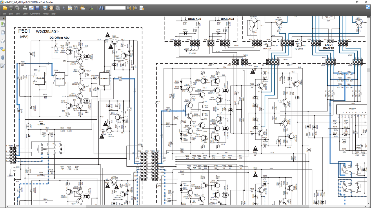

Marantz doksi,ha esetleg megnéznéd.Itt látszik ,hogy a végfok csak 3x erősit kb.
A végfok erősítése 1+(4*220/68)=14, a 3M3 ellenállásokat nem re-pluszoltam, mert a hatásuk elhanyagolható. A ±45V tápból 28V kimenő feszültség realizálható, tehát a végfok érzékenységét tekinthetjük 2V-osnak.
Az előerősítő pedig 1+(2*220/68) mértékben növeli a bementi jelet. Ezt így tejesen megnyugtatónak ítélem az eredő erősítés tekintetében. Ezen utóbbi kiváltása műveleti erősítővel nem tűnik szentségtörésnek, mert a forrásjel is bizonyára áthalad páron mire az erősítőd bemenetére érkezik ![]() A végfokban az áramvisszacsatolásos (current feedback) VAS kétségtelenül megér egy próbát.

Köszönöm .Megtennéd ,hogy megnézed a nagyobbik végfok rajzát,mert igazából ez érdekelne engem. Ehhez mennyi bemenőjel kell,mert a VCS ellenállások 100+100+121+121/100+100+100+100, ha jól értem.A táp fesz+56 -56 volt.
Ezen talán jobban látszik ha igaz.

Itt is 2V-ra jön ki a bemeneti érzékenység.

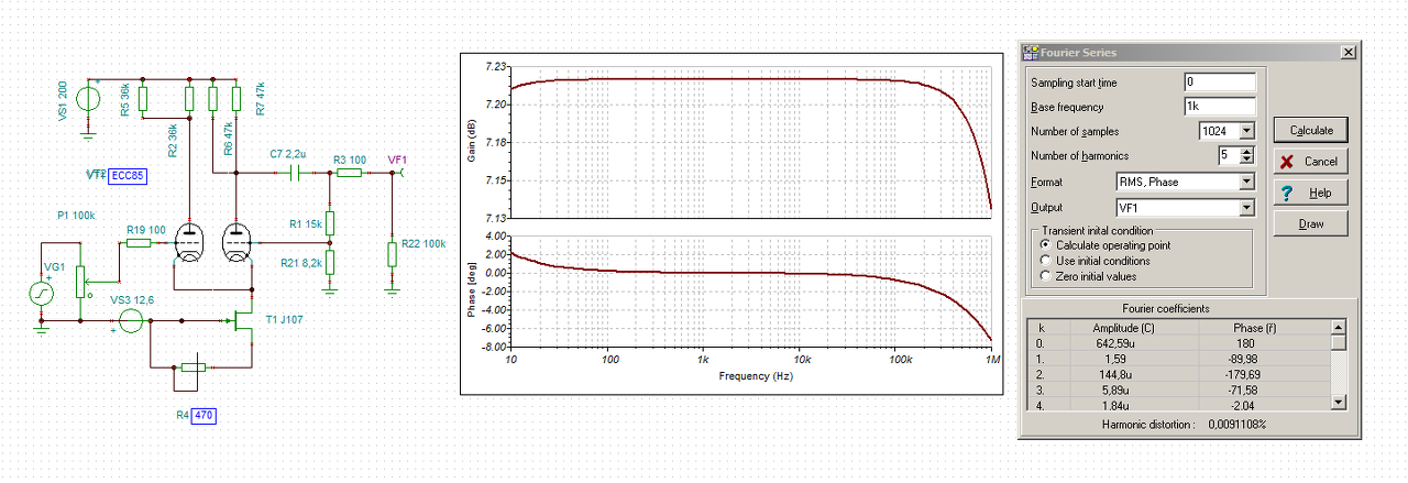

Sziasztok. A segítségeteket szeretném kérni ,pontosabban valami előerősitő kapcsolásra lenne szükségem ECC85-ös csövekkel .Ha esetleg küldenétek vagy itt megosztanátok másokkal azt megköszönném
Konkrétabban leírhatnád, mihez kellene, mekkora erősítés szükséges, stb..
CD lejátszó kimenet valamint erősitő bemenete közé kellene valami univerzális kapcsolás ahol széles keretek között szabályozható lenne az erősités hogy más jelforráshoz is megfeleljen mondjuk PC-hez ,vagy mobiltelefon audio kimenetéhez.
Rajzon beállított értékekkel, 1,5x az erősítése, de növelhető, R21 csökkentésével.
Köszönöm! Látom 200V valamint 12,6V feszültségről üzemel az áramkör.Tápnak mit vagy milyen tipusú szűrést ajánlanál hozzá ?

Táp egyszerűsíthető, ha DC fűtést alkalmazol, arról mehet a -12,6V is, nem kritikus, minimum -10V. Anódfesz, jól szűrt, C-R-C, vagy fetes megoldás is lehet.

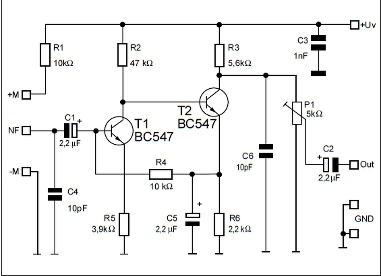

Megépítettem ezt a kapcsolást, de nem nagyon akar működni. Ránézne valaki a kapcsolásra, hogy egyáltalán működőképes-e a cucc? A hozzászólás módosítva: Júl 29, 2017
