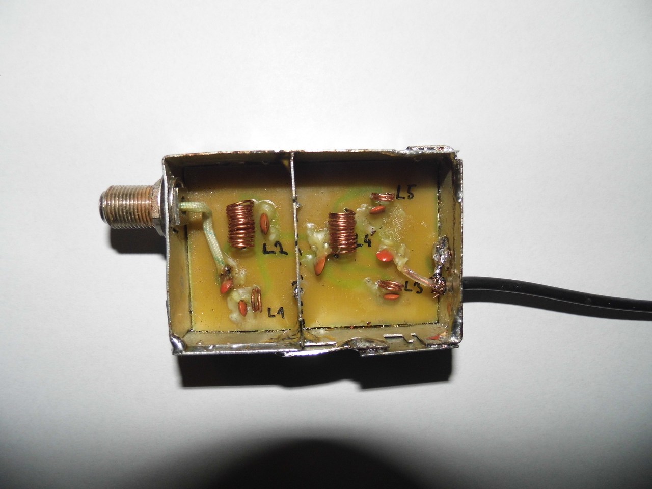

(#) sany hozzászólása Aug 18, 2017 /

(#) Ferkógyerek válasza sany hozzászólására (») Aug 19, 2017 /
Pár észrevétel a kialakítást illetően.
Kicsit zsúfoltan vannak az alkatrészek.
Az L2 és L4 talán még induktív csatolásban is van egymással, ami itt nagyon nem jó.
Rakd messzebb egymástól a tekercseket és egy árnyékoló lemezzel válaszd ketté a szűrőt.

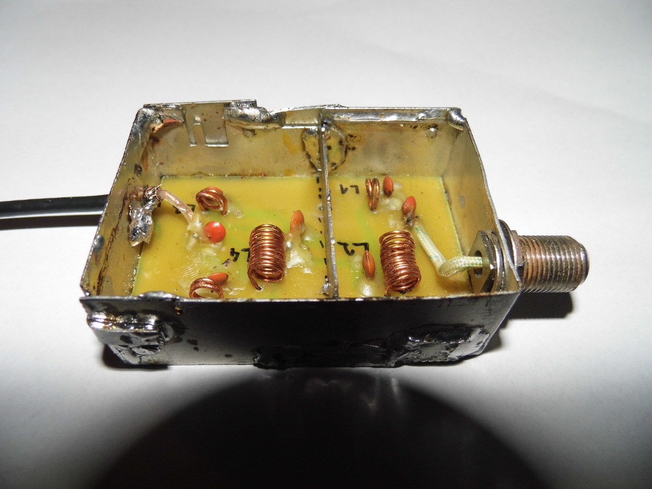

Jó lenne egy kép a hátuljáról is. A nyák alján használj teliföldet.
(#) sany válasza Ferkógyerek hozzászólására (») Aug 19, 2017 /
Köszi.
Akkor legyen nagyobb NYÁK lap is?
A hátuljáról is csinálok képet. Teliföld van a hátulján. Az L2,L4 (tehát a soros tekercseket) és az L1,L3,L5 (tehát a párhuzamos tekercseket válasszam ketté egy lemezzel vagy külön mindegyiket?

(#) pucuka válasza sany hozzászólására (») Aug 19, 2017 / 1
Az ilyen fajta létra szűrőben a tekercsek nem lehetnek csatolásban, mert akkor transzformátor lesz belőle. A szűrő fokozatait pedig árnyékolással el kell választani, ahogy Ferkógyerek is mondja.
(#) Ferkógyerek válasza sany hozzászólására (») Aug 19, 2017 / 1
A lemezzel ketté osztod a nyákot. Az egyik "térfélen" az L2 az L1-el a másikon az L4 az L5-el.
Az L3-at arra a félre rakod amelyik neked szimpatikusabb. A tekercsek és az árnyékoló lemez között legyen legalább 8-10mm hézag.
A lakkozást nem ajánlom, az L2 és L4 tekercsek között a kapacitív csatolás kevesebb mint 2pF. Inkább ónozd le a nyákot.

(#) sany válasza Ferkógyerek hozzászólására (») Aug 20, 2017 /
Elkészült valami. Azt nem tudom, hogy jó-e.
Véleményeteket várom. Tudom , nem a legszebb, de ez az első "ilyen "művem".
