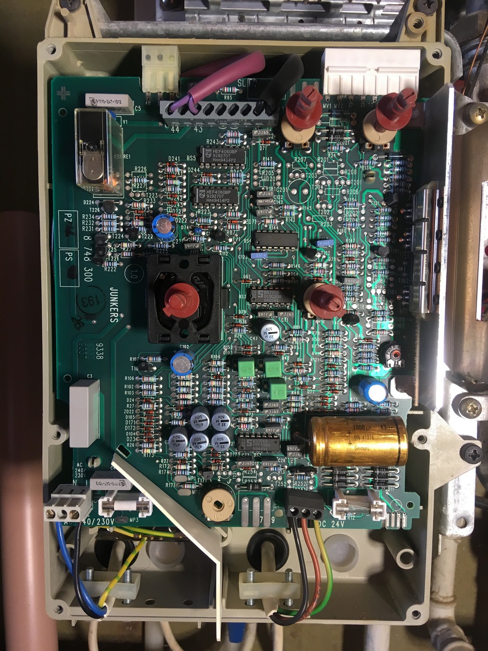

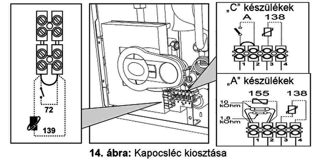

(#) Bakman hozzászólása Aug 29, 2017 /
Egy kedves ismerősöm nevében írok mert telefonon nem tudtam neki érdemben segíteni (messze lakik, perpillanat nem tudom melátogatni), használható képet pedig nem találtam a gázkazán vezérlőjéről.
Junkers gázgazán, az adattábláról ezeket diktálta be:
zwe24-1 kdp 23 55000
109 fd468
Termosztát:
TRQ 21
A termosztátot szeretné helyettesíteni egy normál, On/Off típusúval (Q7-RF), mert a TRQ nagyon rossz helyen van, kábelezésre pedig nincs lehetőség. A kérdés csak annyi, hogy a kazán vezérelhető-e On/Off termosztáttal és ha igen, azt hova kell kötni.
Nem probléma, hogy a lángmoduláció nem fog működni, még így is sokkal jobb lessz, mint amilyen most.
Előre is köszönjük!
(#) merciabc válasza Bakman hozzászólására (») Aug 29, 2017 /
Át lehet kötni. Van egy piros kábeles áthidalás, ott a retesz-zár benne.
(#) Bakman válasza merciabc hozzászólására (») Aug 29, 2017 /
Az áthidalás helyére a termosztátot? Ha igen, akkor az eredeti termosztátcsatlakozókkal mi legyen? Perpillanat csak a mellékletben lévő kép áll rendelkezésre de már jeleztem neki, hogy fényképezze le az egész vezérlőt.
Kellene a panel képe!
Rendben, szervírozom amint megkapom.
(#) Bakman válasza merciabc hozzászólására (») Aug 30, 2017 /
Parancsolj, mellékletben.

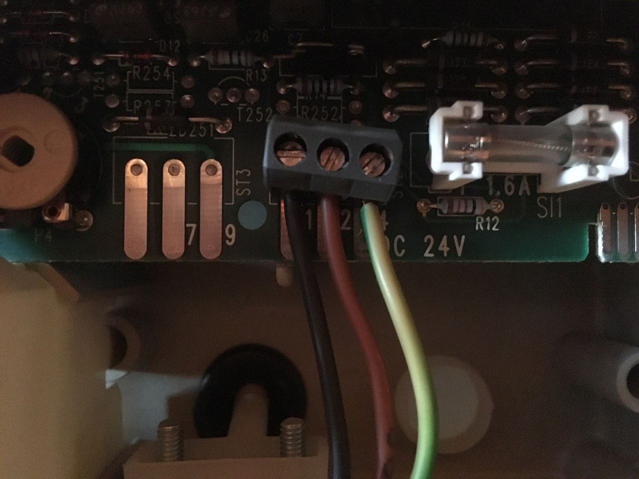

(#) zoszka válasza Bakman hozzászólására (») Aug 30, 2017 /
Helló.
Kell hozzá egy csatlakozó a 7,8,9-re (-2-nél), a jobb szélén lévő kapcsolóbemenetre (-1, -2-nél). Házilag nem ajánlom. Eredetileg nem tud fogadni 2 pont szabályzású termosztátot. Az 1,2,4 es pontokat lehet úgy bekötni, hogy ellenütemben vezérelje az új termosztát. Negatív élvezérléses, azaz a készüléket nem bekapcsolja, hanem leállítja. Ha rosszul kötitek panelcsere!!! Szintén nem ajánlom házilag..
A hozzászólás módosítva: Aug 30, 2017
(#) zoszka válasza merciabc hozzászólására (») Aug 30, 2017 /
Az a ZWR-24-es
(#) merciabc válasza zoszka hozzászólására (») Aug 31, 2017 /
Igazad van, már én is látom a kép alapján.
(#) Bakman válasza zoszka hozzászólására (») Aug 31, 2017 /
Nem teljesen értem a dolgot. Miért kell csatlakozó a 7, 8, 9-re, amikor az 1, 2, 4-es pontokat lehet bekötni normál termosztáthoz? Mit jelent a -2 és -1? Valamilyen pozíciószám?
(#) zoszka válasza Bakman hozzászólására (») Szept 3, 2017 / 1
Az 1,2,4 es pontok modulációs termosztáthoz valók.
A -1, -2 az a gyártmány verziószáma. A te esetedben -1 a verzió, ha pontos a típus amit leírtál.

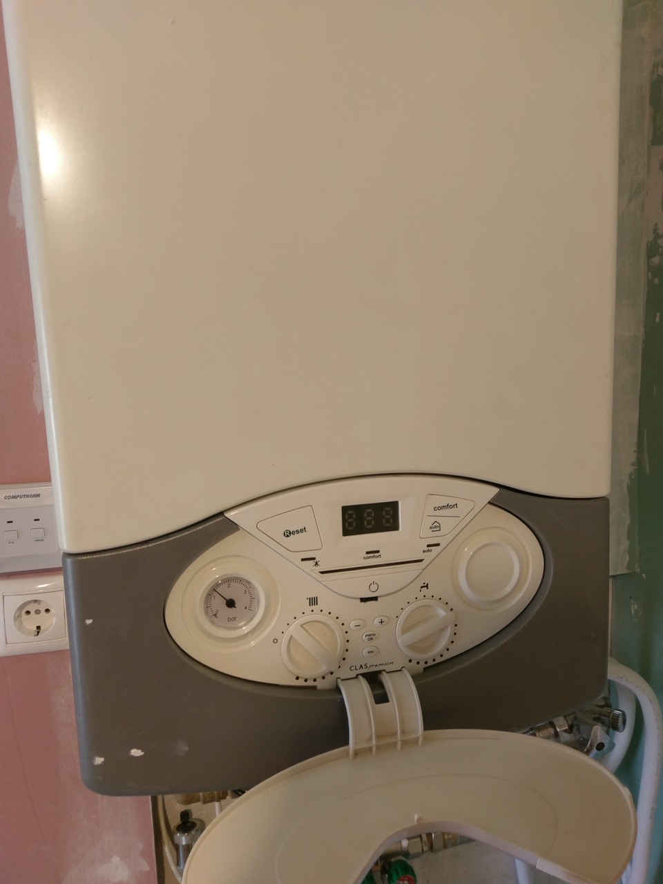

(#) dhjoco hozzászólása Szept 30, 2017 /
Szeretném a segítségeteket kérni.
Lakás bővítés miatt vettem egy használt Ariston Clas Premium kombi gázkazánt. Fél van rakva, be van kötve már, jövőhéten hozzák a gázórát hozzá
Akkor lesz beüzemelve.
Vettem hozzá egy vezeték nélküli termosztátot.
Ami egy Computerm q3rf.
A vevő egység már fent van, kábelezés tiszta volt.

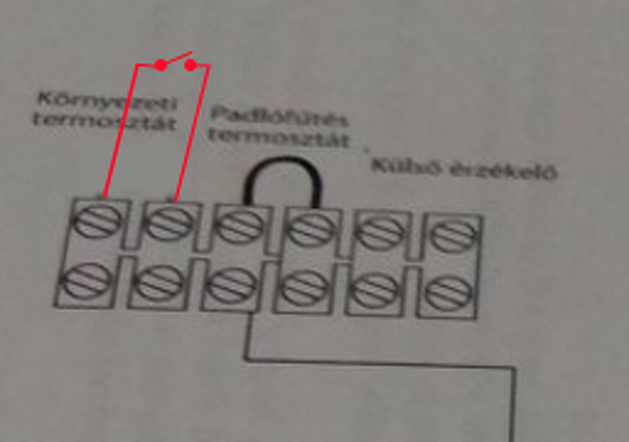

Na most a két szálat kellene már csak bekötnöm a gázkészülékbe. Csak az a problémám hogy nem igazodok el a kapcsolási rajzán. Mellékelek róla képeket hátha tud valaki segíteni.
(#) dhjoco válasza dhjoco hozzászólására (») Szept 30, 2017 /
A panel lemaradt.
A hozzászólás módosítva: Szept 30, 2017

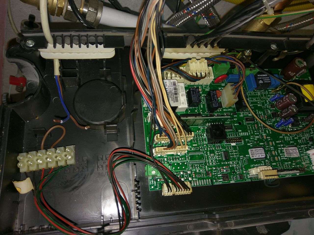

(#) Taki33 válasza dhjoco hozzászólására (») Szept 30, 2017 /
Szerintem a környezeti termosztáthoz.
(#) dhjoco válasza Taki33 hozzászólására (») Szept 30, 2017 /
Köszönöm Taki.
Szerintem is ő lesz az.
Igazából ez a két üres hely van.
Gondolom a külső az pedig egy a házon kívüli termosztát lehet.
