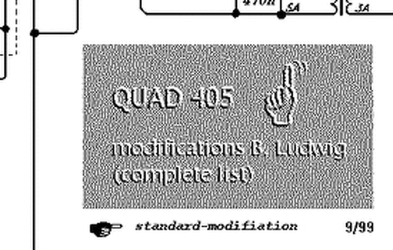

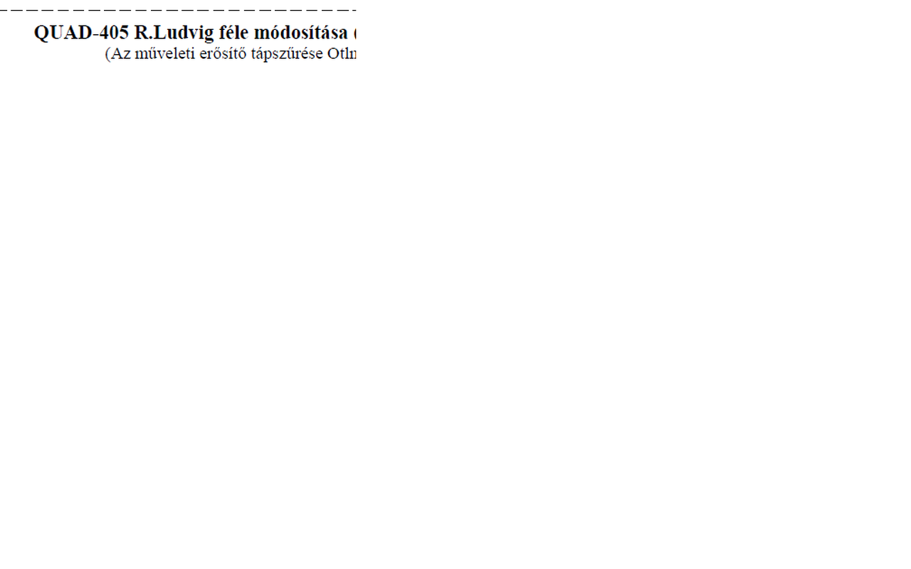

Ezen a rajzon a végtranzisztorok emitterén lévő dupla 0,22R 2W os ellenállások minek apropóján kerültek bele, mert az eredetiben és az R.Ludvigos rajzon sem szerepelnek?
Köszönöm
(#) Alkotó válasza Melphi hozzászólására (») Szept 3, 2017 /
Határozott állítás. Határozottan téves.
Az említett rajzot csatoltam, amin egyértelműen ott van a 0,1R a végtranzisztorok emitterein.
(#) Melphi válasza Alkotó hozzászólására (») Szept 3, 2017 /
Jogos, elnézést kérek, akkor úgy írom hogy eddig sok változatról elmaradt.
(#) Ge Lee válasza Melphi hozzászólására (») Szept 3, 2017 /
A párhuzamosan kötött tranyók emitteréből nem gondolnám hogy elmaradt volna, az más kérdés hogy teljesen felesleges 2db 0,22-t tenni az 1db 0,1 ohm helyett. Egyébként pedig B. Ludwig az illető, ahogy az a rajzáról is olvasható...
(#) Melphi válasza Ge Lee hozzászólására (») Szept 3, 2017 /
Köszönöm a kiegészítőt. Ne haragudj de akár hogy is nézem a rajz alján én egy nagy R betűt látok, nem pedig B-t

Nem haragszom, és arról sem tehetek hogy egyesek másolni sem tudnak, és/vagy nem akarnak olvasni, vagy nem működik náluk a gugli. Nekem határozott B betűnek tűnik.
Igen teljesen jogos, én csak amit csatoltam kapcsolási rajzot arról olvastam le ami oda volt írva, valóban utána olvashattam volna, de nem feltételeztem hogy rosszul van ott is leírva.
(#) Alkotó hozzászólása Szept 3, 2017 /
Kár ezen az "R-B" elíráson rugózni. Egyértelműen én írtam el, és egyértelműen a "B" a helyes.
Nem számít semmit, de azért volt a keveredés mert az a példány amit én jó régen elértem, az nem volt ennyire jól olvasható, sőt határozottan olvashatatlan volt az első betű, ezért csak kitalálni próbáltam mi lehet ott.

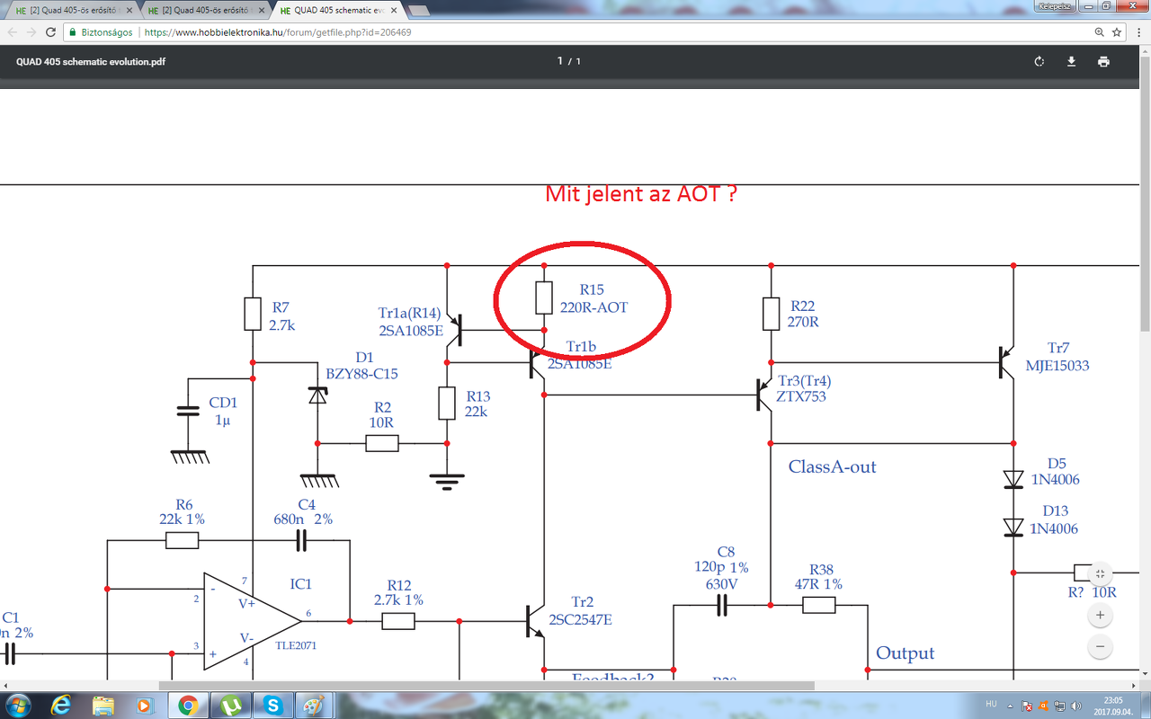

Valaki esetleg nem tudja mit jelent az ellenállás értéke mellet az az AOT felirat?
Köszönöm
