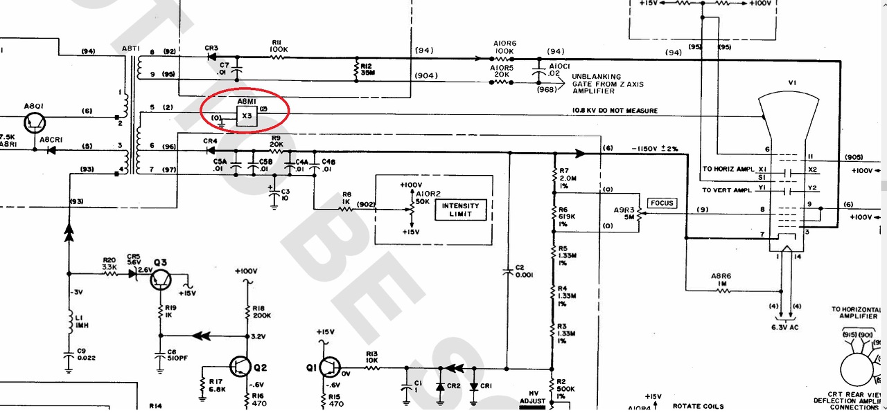

Adott egy Dumont 1100p oszcilloszkóp. Úgy került hozzám hogy kicsit hiányos. A képcső anódja és a kicsi trafó között kellene lennie egy alkatrésznek. Ez sajnos nincsen meg, és nem is tudom, hogy mi lehet az. (talán egy sokszorozó?) Ebben kérem a segítségeteket! A képek a szervizkönyvből származnak.

A nagyfeszültség értékének elég pontosan a rajzon lévőnek kell lennie. Ha több, vagy kevesebb, a kapott jelalak mérete jelentősen eltér a szükségestől, másképpen nem lehet korrigálni.
Mit tehetek akkor? Mehet a vitrinbe? Vagy utánépíthető valahogyan?
Utánépíthető, de ott nagyfeszültség lesz, vigyázni vele. A sokszorozó fokozatok számától függ a keletkező feszültség. Valószínűleg valahány fokozatnál passzolni fog, mert az eredeti is ilyen sokszorozó lehetett, csak nem tudom hány fokozat kell. Nagyfeszültségű diódák és kondenzátorok kellenek.
Lehet, hogy a visszább linkelt tv sokszorozó éppen jó. A hozzászólás módosítva: Szept 9, 2017
Értem! A mellékletben szereplő rajz jó lesz?
Milyen értékű kondikat használjak hozzá? |
