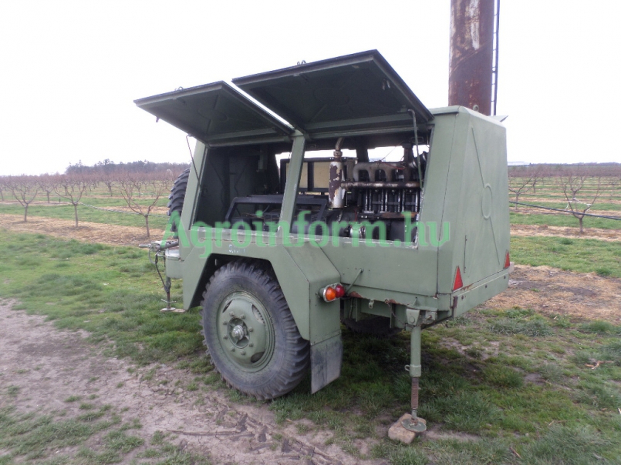

(#) Massawa válasza szsrobert hozzászólására (») Szept 13, 2017 /
Azért még a lomha töltéshez is jo hálozat kell, ezt még az elektronikusok sem tudják megkerülni.... ma beszéltem az egyik Tesla tulajdonos ismerösömmel.
Az is vett egy kis Hondát töltönek, amikor rákapcsolta az autot a Honda leállt...most keres egy nagyobbat, lehet, utánfuto is fog ahhoz kelleni
(#) GPeti1977 válasza Massawa hozzászólására (») Szept 13, 2017 /
Ez lehet elbírja.

(#) Pafi válasza Massawa hozzászólására (») Szept 13, 2017 /
Pedig lehet (valószínű) hogy csak a hirtelen terhelésugrástól állt le, és a folyamatos terhelést bírná.
(#) Massawa válasza Pafi hozzászólására (») Szept 13, 2017 /
Mond meg a Hondanak.

(#) szsrobert válasza Massawa hozzászólására (») Szept 13, 2017 /
Hany kWos Honda volt? A 390es egyhengeresnek birnia kene 2500-3000/min fordulatdzamon.11Hp, az 6-7kW toltoteljesitmeny. Egy kisebb autot elbir 50-70es tempoban.
