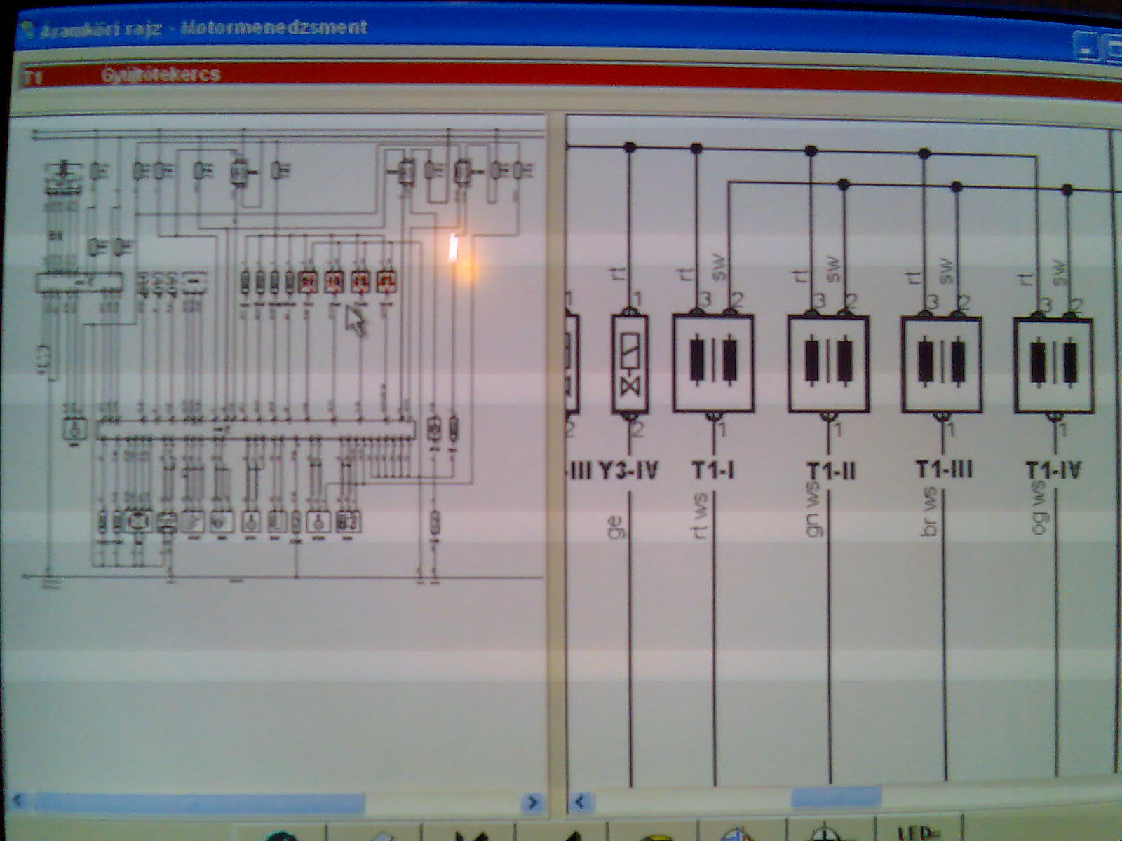

(#) barany165 válasza oldman hozzászólására (») Ápr 3, 2008 /
Nemtudom gyenge fotóként sikerül-e egy Dis gyujt.betenni,ha érdekel akkor adott tipusr is tudok konkrét adatokat is ,amennyiben valamelyik atdat cd-ken megvan.Üdv!/Hasonló a forrás neve mint amit irtam/Kép: Hivatkozás

(#) oldman válasza barany165 hozzászólására (») Ápr 6, 2008 /
Köszönöm! Igazából a nagy teljesítményű rész érdekel. (Nem konkrét típus) Hagyományos (induktív-megszakit) Vagy nagyfesz kondenzátoros? Egyéb általam nem ismert? Mekkora a gyújtó energia? Csúcsfeszültség? Íváram? Trafó adatok?

Szia! Oldman! Nos a most futó kocsikon hagyományos értelemben inkább tranyós/ill.fet/ gyujtáshoz hasonlítanám amit az ECU /motorvezérlő/ vezérel, induktív pozíció jeladók, ill. piezzó jeladó /kopogásszenzor/ és a mért terhelési adatok fügvényében. A gyujtótrafóról amit megadnak: 0.26-0.33 Ohm primer ell.6000-8000 Ohm szekunder ellenállás. a nevezett rendszernél 2 hengerenként egy trafó, vagy mindenhengerhez egy trafó természetesen mind külön végfokkal. Ellenállásmérővel a BMW-trafoknál megtévesztő a beépítet nagyfeszdiófa! Azért még sok elosztós is van a 10év körüli konstrukciókban, ott a primer ell.:0.5 Ohm körül az áramhatárolás 10A körül. ezek is tranyósak. Kondenzátorost nemhasználnak személygépkocsikban.Speciális szikragyujtású disel motorokban piezzó/amcsi harckocsik/ezek általában mindentevő motorok.Üdv!

(#) oldman válasza barany165 hozzászólására (») Ápr 13, 2008 /
Kösz az infót!
Okosabb lettem de van több újabb kérdés
"Ellenállásmérővel a BMW-trafoknál megtévesztő a beépítet nagyfeszdiófa!"
Gondolom ez a szekunderoldalon van sorosaban? Mi a funkciója?
Létezik hogy max. primer áram ~ 12V / 0.26-0.33 Ω (cca.40 A) nagyságrendű, vagy korlátozza az elektronika, és csak az időállandó miatt ennyire kicsi az ohmos ellenállás?
(#) barany165 hozzászólása Ápr 14, 2008 /
Szia Oldman! Miért van nagyfeszdióda erre nemtudok válaszolni, talán az elektroda fogyás, a vagy a kialakuló csillapodónagyfrekis rezgés miatt?A megszakítós gyujtásnál a zárászög 58-62% körül van négyhengeres motor esetében, primer áram itt fordulat fügvényében2-5A.Előtét ellenállás a trafó védelmáben lehetséges/leállított motor rajtahagyott gyujtás, Tranyosok megnövelt zárásszögű gyujtások ellenállás az áram korlátozó elektronika miatt van,külső vagy belső /a gy.elektronikában/.DIS gyujtásnál zárásszög és előgyujtás vezérelt, akár egyfordilaton belül is, itt ha nincs fordulati jel, nincs gyujtás, nincs gyujtásszignál nincs befecskendezés.Üdv!
