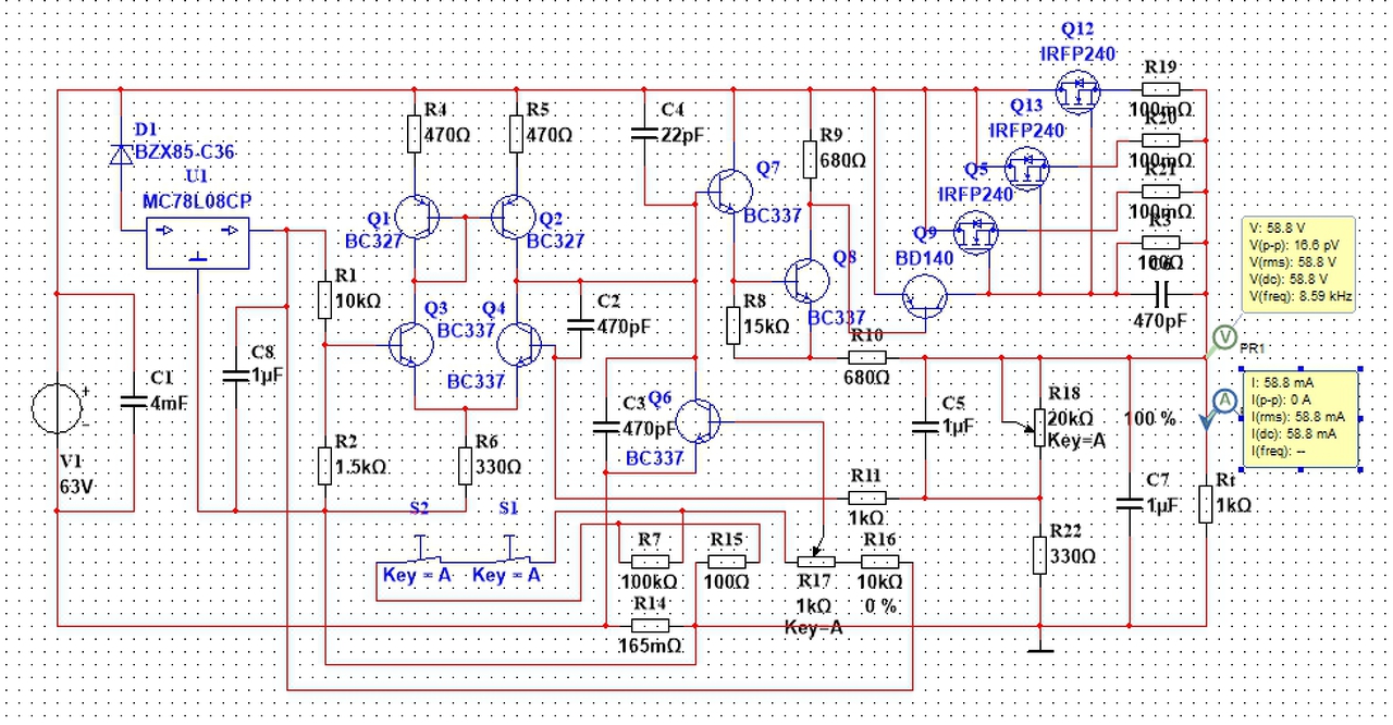

(#) Ge Lee válasza trickentrack hozzászólására (») Szept 19, 2017 / 1
A trafó feszültségét leginkább valami tirisztoros szabályozóval tudnád szabályozni. Ha nem erre gondoltál hanem tápegység (labortáp) építésére, abból kismilliót találsz a neten és itt a topikban is. Most éppen egy ilyen van nálam készülőben. Megfelelő félvezetőkészlettel akár 100V-nál nagyobb feszültségre is megépíthető, és mivel analóg módban a fetek szabályozása nem igényel nagy áramot, így azokból is több párhuzamosan köthető, és akár több 100W teljesítmény is szabályozható. A rajz szerint most 59V és 3,2A körül van a vége. A két sorba kötött kapcsolóból az egyik egy DC OFF kapcsoló, a másik egy 60 fokos hőkapcsoló, ha netán túlmelegedne a borda.

(#) Ge Lee válasza trickentrack hozzászólására (») Szept 19, 2017 / 3
A rajzot eddig csak a szimulátorban próbáltam ki, ott működik rendesen, bár a dinamikus viselkedést nem egyszerű vizsgálni mert a nagyobb tranziensektől néha kiakad a szimulátor. Az imént marattam ki neki a nyákot, ha lesz időm beültetem, összerakom, kipróbálom. Ha élőben is jól fog működni akkor majd készítek róla leírást is.

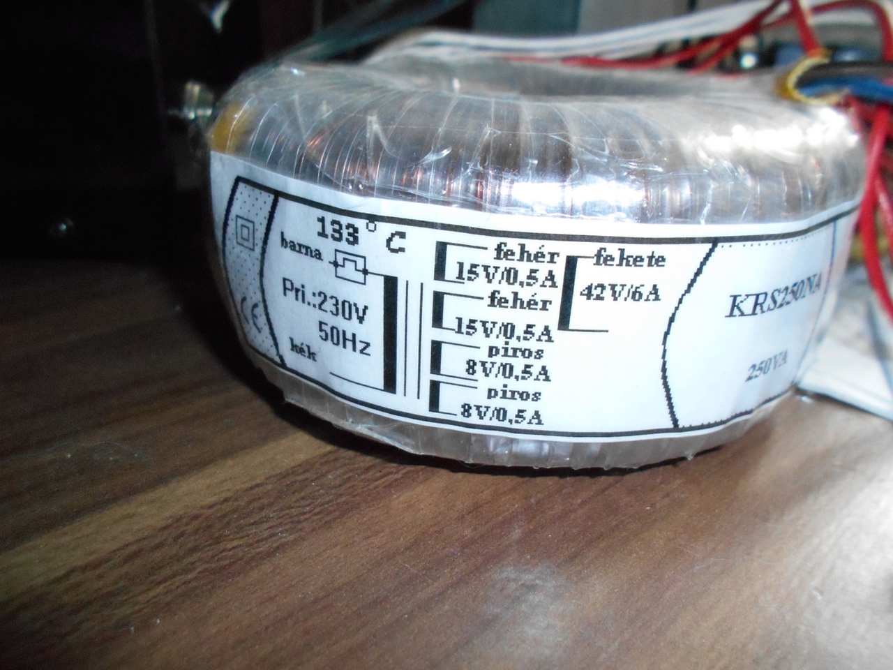

Segítséget szeretnék kérni. Van egy toroid trafóm. Két független szekunder 2x(13v/4v/21v kivezetések) és 330VA névleges terhelhetőség elméletileg. Ehhez tudtok ajánlani egy kapcsolást, amit érdemes megépíteni? Megnézegettem jópár kapcsolást és kész művet a topicban. Szeretnék egy megbízható labortápot építeni magamnak, de bevallom a szakmai tudásom nincs a helyzet magaslatán. Ezért kérnék tanácsot illetve segítséget.
(#) JZoli válasza mef hozzászólására (») Szept 25, 2017 /
A szekunder oldali tekercsek milyen vastag huzalból vannak? Előfordulhat ugyanis, hogy a szekunder tekercsek nem egyforma vastag drótból vannak megtekerve. Valószínűleg a 21V-okra lenne szükséged. Vagy egy nagyobb áramú táphoz, vagy akár kétoldalas táphoz is jó lehet ez a trafó, de ahhoz a tekercseknek bírni kell a tápegység által elvárt áramot.

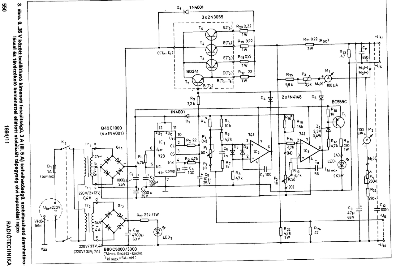

Ha a bejövő feszültség nem nagyobb 30-35V-nál akkor a 723-ast ajánlom, egyszerű, könnyen után építhető és jól működik. Nagyobb bejövő feszültségre pedig az RT-s rajzot. Ez első látásra bonyolultnak tűnhet, ezért nem is foglalkoztam vele én sem. Másodikra azonban látszik, hogy tulajdonképpen ugyanúgy 2db műveleti erősítő az egész, mert a 723 nem csinál benne semmi mást, csak a referencia feszültséget állítja elő, ami ugyanúgy előállítható egy TL431-el vagy egy stab IC-vel is, és mindjárt egyszerűsödik a kapcsolás. A hátránya, hogy a műveleti erősítők tápellátásához külön szimmetrikus segédtápra van szükség, amihez kell még egy nyáktrafó, vagy plusz segédtekercsek az adott trafón.
