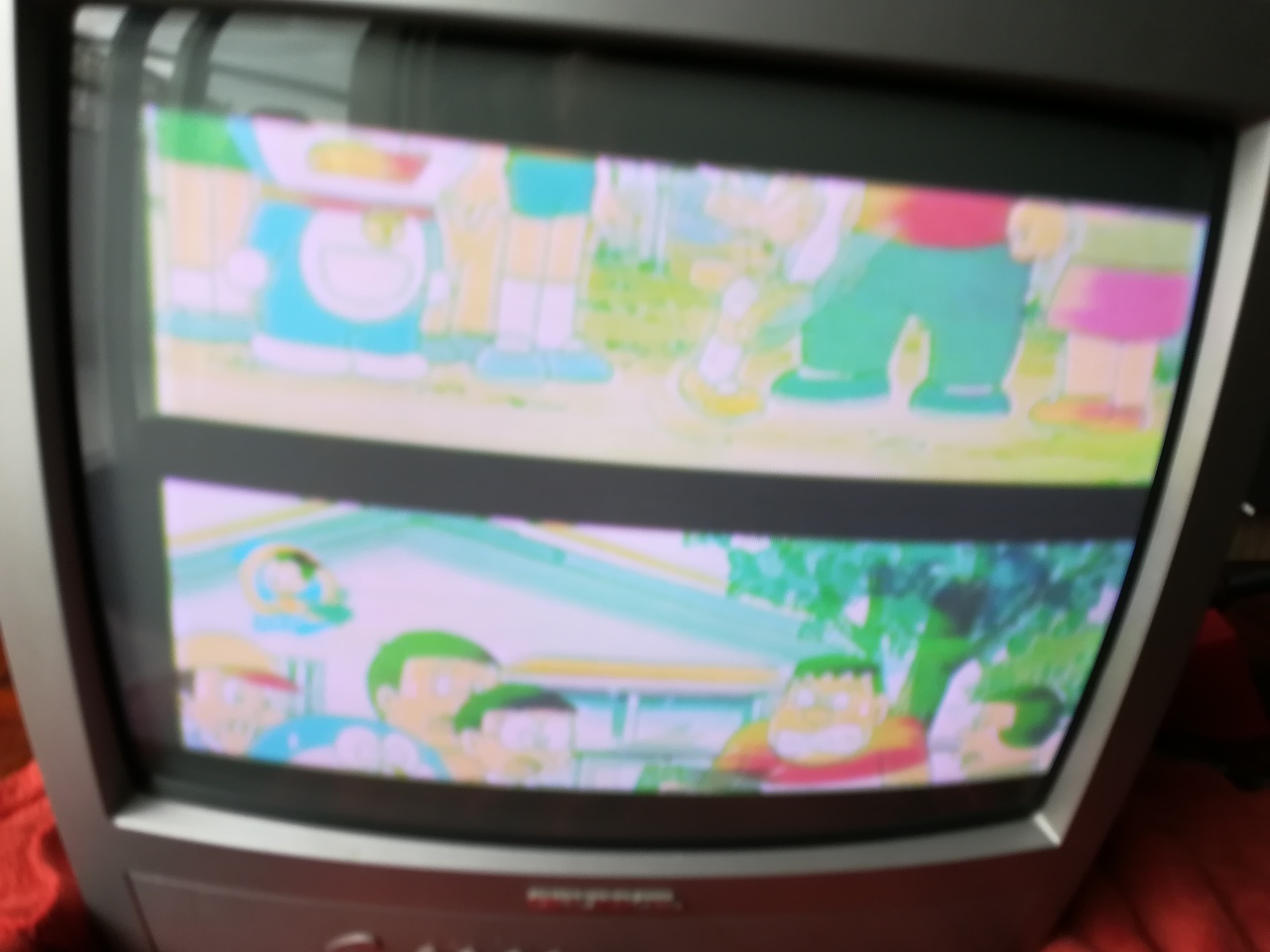

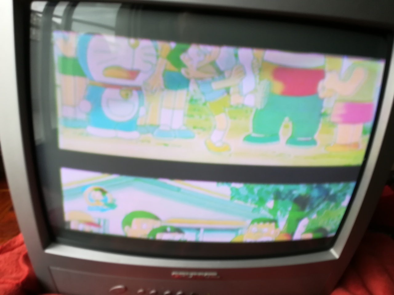

Van egy Grunkel 20G8M tv, a tv-nél szét vannak csüszva a színek, illetve van egy horizontális csik ami folyamatosan mozog felfelé! A az ellenállásokat és tranzisztorokat átforrasztottam a crt-panelen, de nem hozott semmi eredményt! A sasszi szám 11AK56.
A segítségeteket előre is köszönöm!

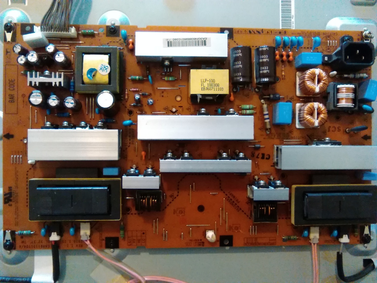

Üdv Uraim! Szeretnék segítséget kérni,van egy LG 32LD750-es lcd tv ami nem akar mindig bekapcsolni.Többszöri próbálkozásra nagy nehezen elindul és akkor szuperül működik míg ki nem kapcsolom,Kikapcsolt állapotban a készenléti led világít,de ha bekapcsolom akkor a led lassan elhalványodik és lassan jön vissza a fénye.A kondik ránézésre jó,mi lehet benne hibás? Tudna nekem ebben valaki segíteni? Köszönöm előre is.
(#) zolika60 válasza Geza64 hozzászólására (») Okt 3, 2017 /
Ránézésre honnan tudod a kondik valós kapacitását?

Uraim! Segítséget kértem! A szervíz 50 000ft mondott,vicces,14 000ft az új tápegység. Mi okozhatja ezt a problémát?? Köszi!!
