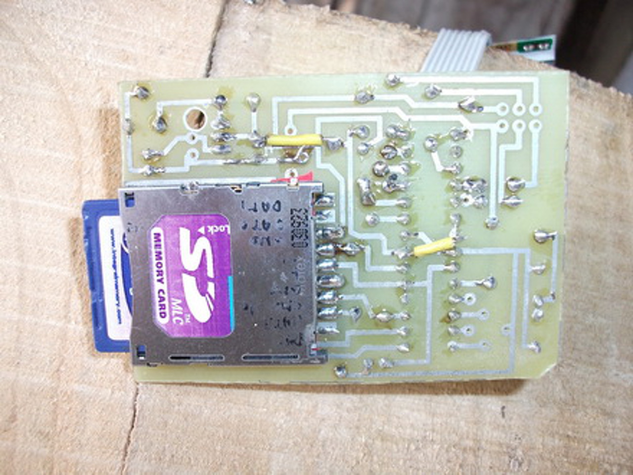

Ha esetleg valaki kedvet kapna hozzá! http://mdiy.pl/uprog-maly-szybki-przenosny-programator-avr-z-sd/?lang=en Én is összeraktam, igaz nem ilyen precízen mint az "úriember", de a lényeg hogy frankón működik. De az előnye, hogy hordozható.

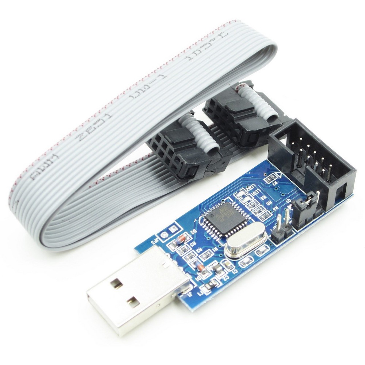

Egy RC vevőt szeretnék újraprogramozni, mert IC csere volt rajta. A gond csak annyi, hogy kevésbé ismerem ezeket az eszközöket, és nem megy a programozása. Van hozzá egy USBasp és egy USB-s soros TTl eszközzel is, de egyikkel se jutottam igazából semmire. AZ USBasp az "eXtreme Burner - AVR" programmal tudja írni/ olvasni, viszont nekem a Chrome openLRSng - Configurator kiegészítőjével kellene feltöltenem amit kell. Viszont itt a leírásban azt írják, hogy a DTR láb is kell, ami az én soros illesztőmön nincs... Bővebben: Link Ha minden igaz az USBasp-vel is meg lehetne csinálni az ARDUINO IDE programmal. Ami fel is ismeri az USBasp-t viszont itt is hibát kapok. Ene videó alapján csináltam, itt bemutatja mind a 2 módot, de nekem valamiért mégse megy úgy ahogy kellene. A kérdés az, hogy a DTR láb hiánya a soros illesztőn azt a típusú programozást lehetetlenné teszi? Amennyiben igen akkor az USBasp-vel való próbálkozás után teszek fel képet a hibaüzenetről. Mert akkor már csak az a lehetőség maradna.
Mivel IC csere miatt gondolom nincs benne a bootloader, így az eredeti kezelőprogram és az UART lehetőség ugrott. A DTR a resethez kell, nélküle manuálisan kell resetet adnod, nehéz eset, de nem lehetetlen.
Mivel üres a kontroller, így usb-asp, és programozó szoft. kell. Meg a komplett hex, a konfig bitekkel. Ekkor neki lehet esni a feladatnak. |
