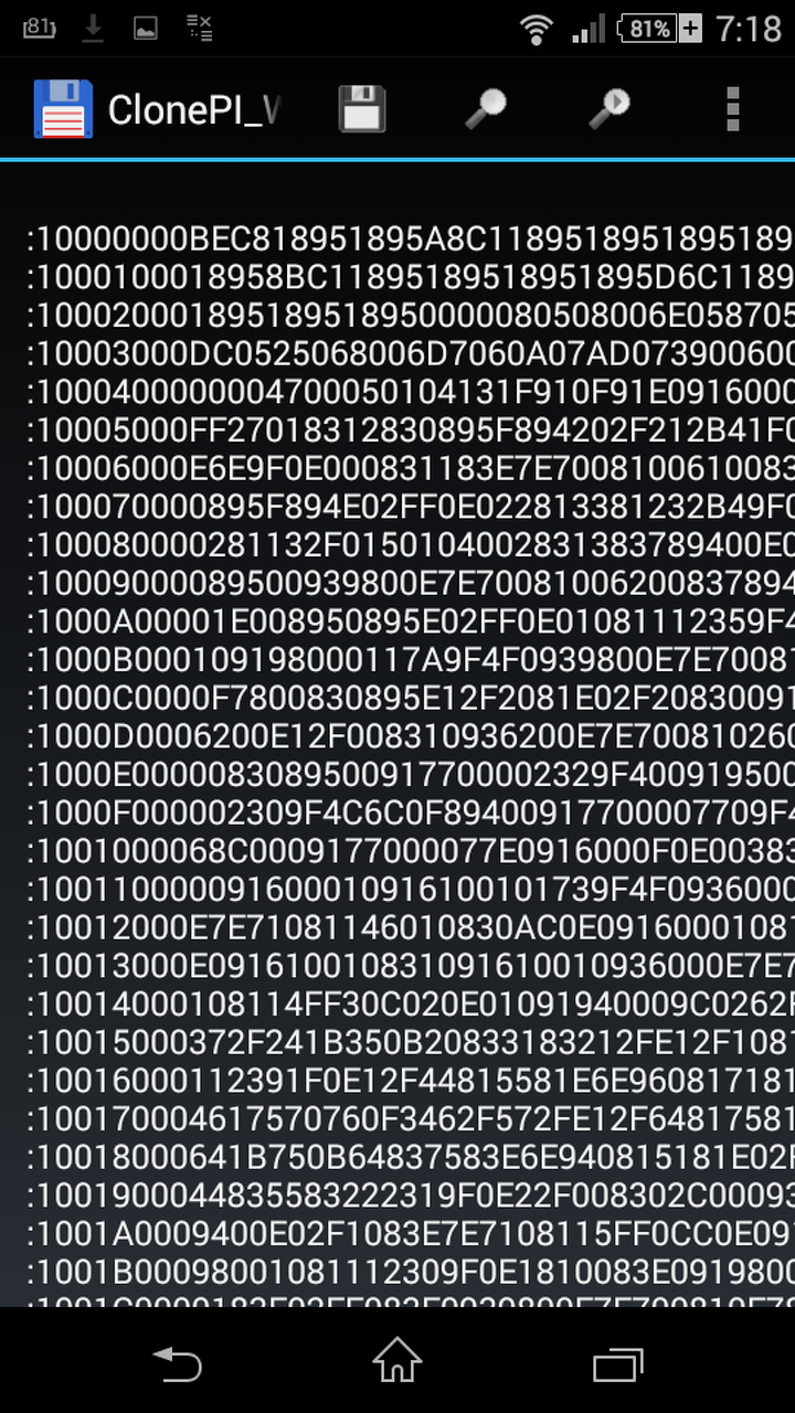

Szia! Köszönöm válaszod.Épitettem soros avr égetőt ami működik is.Az a problémám vele,hogy a hexet égetem az icébe nem azt nyomja átt ami az eredeti.Az elején a hexben rövid sor szám van.Azt kihagyja.Viszont a többi áttmegy.Ettől nem működhet az ic?ponyprogot használtam .A bit beállitásnál úgy jelöltem mindent be ahogy kell.
Az első kép az eredeti hex.A második amit az atmegából olvastam vissza.
Szia! Mással nem lehet legenárálni a hexet? Más programmal?

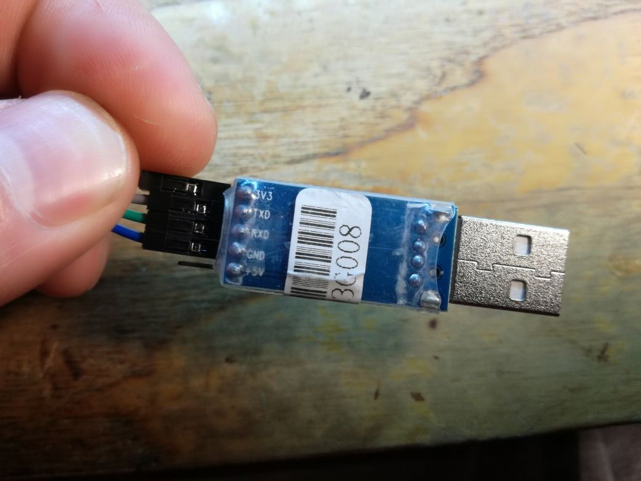

Egy RC vevőt szeretnék újraprogramozni, mert IC csere volt rajta. A gond csak annyi, hogy kevésbé ismerem ezeket az eszközöket, és nem megy a programozása. Van hozzá egy USBasp és egy USB-s soros TTl eszközzel is, de egyikkel se jutottam igazából semmire. AZ USBasp az "eXtreme Burner - AVR" programmal tudja írni/ olvasni, viszont nekem a Chrome openLRSng - Configurator kiegészítőjével kellene feltöltenem amit kell. Viszont itt a leírásban azt írják, hogy a DTR láb is kell, ami az én soros illesztőmön nincs... Bővebben: Link Ha minden igaz az USBasp-vel is meg lehetne csinálni az ARDUINO IDE programmal. Ami fel is ismeri az USBasp-t viszont itt is hibát kapok. Ene videó alapján csináltam, itt bemutatja mind a 2 módot, de nekem valamiért mégse megy úgy ahogy kellene. A kérdés az, hogy a DTR láb hiánya a soros illesztőn azt a típusú programozást lehetetlenné teszi? Amennyiben igen akkor az USBasp-vel való próbálkozás után teszek fel képet a hibaüzenetről. Mert akkor már csak az a lehetőség maradna.
Mivel IC csere miatt gondolom nincs benne a bootloader, így az eredeti kezelőprogram és az UART lehetőség ugrott. A DTR a resethez kell, nélküle manuálisan kell resetet adnod, nehéz eset, de nem lehetetlen.
Mivel üres a kontroller, így usb-asp, és programozó szoft. kell. Meg a komplett hex, a konfig bitekkel. Ekkor neki lehet esni a feladatnak. |
