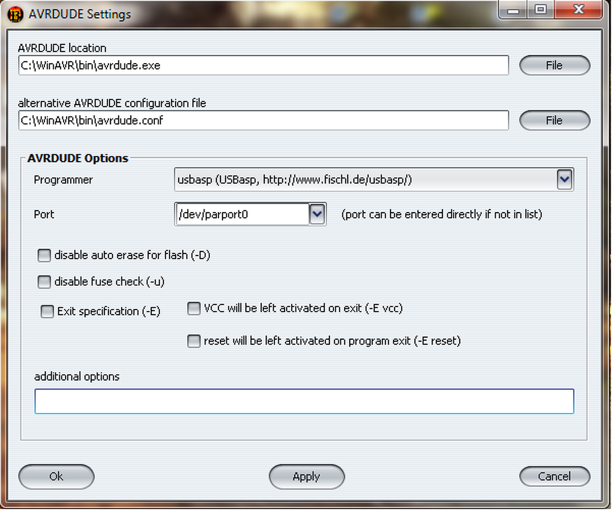

(#) zombee válasza Attila1977 hozzászólására (») Márc 26, 2016 /
Felejtsd el! Egyrészt a Win7 nem (mindig) szereti az usbasp driverét, másrészt a Studio4-5-6-7 nem kompatíbilis az adott programozóval. Elvileg be lehet állatani ilyen-olyan parancssort, de az macera és még messze nem azt kapod amit egy "rendes" programozóval. Például nem tudsz FUSE biteket állítani abból a szép ablakból, minden hex fájlhoz külön parancssort kell telepíteni. Borzalom!
Inkább használj egy STK500 vagy AVRISP-mkII klónt. Árban lehet hogy kicsit magasabb, de amit kapsz a pénzedért azt bőven megéri.
Ha nem akarsz programozót cserélni: használdd Khazama-AVR progit, meg az ALT+TAB kombót...

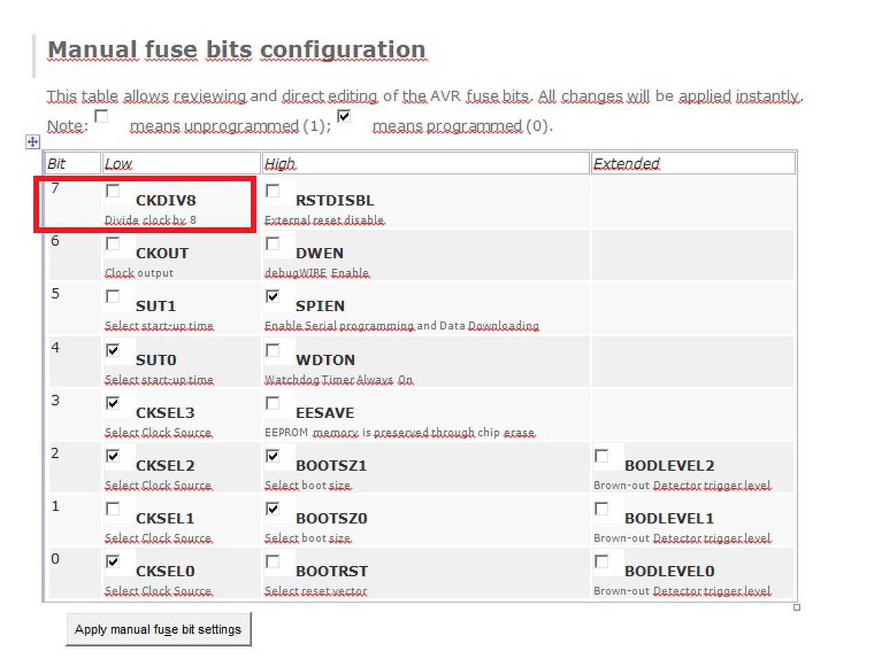

(#) Béla 66 hozzászólása Máj 29, 2016 /
Végig olvastam a fórumot, és pár dolog nem tiszta! Lehet, hogy több dolgot keverek a különböző programozások között.
Fel kellene programoznom egy ATmega328p-20PU (DIP tokos) procit.
Csak ezt az egyet, tehát mélyebben nem merülnék a témába és a legegyszerűbb megoldás érdekelne!

Ha jól szűrtem le a dolgokat, akkor:
1. Programot kell először beégetni (hex)
2. Fuse Biteket beállítani
3. eeprom?
FUSE biteket mire kell állítani, hogy később felülírható legyen?

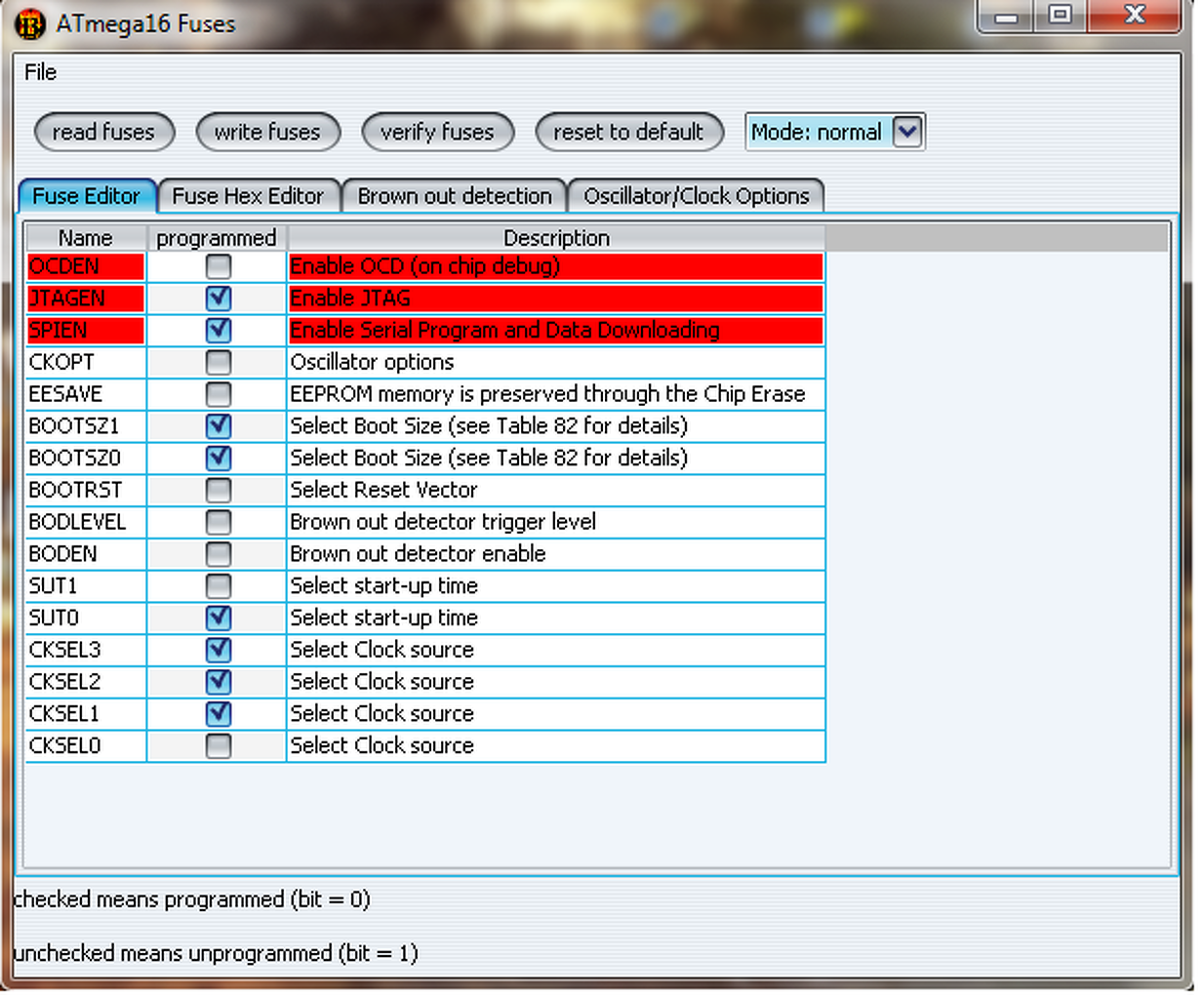

A proci beállításai! (Csatoltam) Itt a FUSE bitek szerepelnek, e szerint kell majd beállítani?!

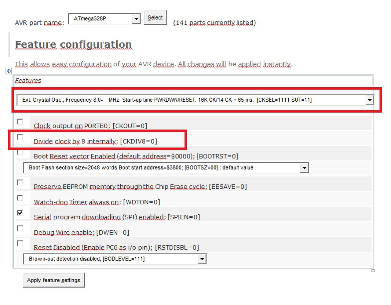

(#) Ivan93 válasza Béla 66 hozzászólására (») Máj 30, 2016 /
A mellékelt beállítások nem jók, azzal belső 8MHz-ről 8-as osztóval 1MHz-en jár. Állítsd át külső kristályra (ext. crystal osc. 8.0- MHz), én a legalsót szoktam választani, valamint vedd ki a pipát a 8-as osztás mellől (divide clock by 8). Lehet Te is ezt állítottad be, csak mentéskor visszaállt alap értékekre. A programok választásában nem tudok segíteni.

(#) Béla 66 válasza Ivan93 hozzászólására (») Jún 1, 2016 /
Bocsi a kései válaszért, de nem vagyok állandóan net közelben! A csatolt képeken módosítottam a beállításokat, amiket javasoltál. Remélem ezekre gondoltál.
A kérdésem még az volna, hogy nekem a kapcsolásban 20 MHz-es kristály van rajta és, és a "helyén" szeretném felprogramozni, ez nem probléma?
Köszönettel Béla.
A Fusebit Doctor-t is letöltöttem (de nem építettem meg) a biztonság kedvéért, ahogy olvastam a fórumot elég könnyen kizárhatja magát az ember!
(#) Ivan93 válasza Béla 66 hozzászólására (») Jún 1, 2016 /
Szia! Igen, erre gondoltam. Elvileg Low: 0xFF, High: 0xD9 és Ext: 0xFF. Nem probléma, sőt, kell is a kristály, mert a fusebitek átállítása után külső kristály nélkül már nem is programozható az ic.
