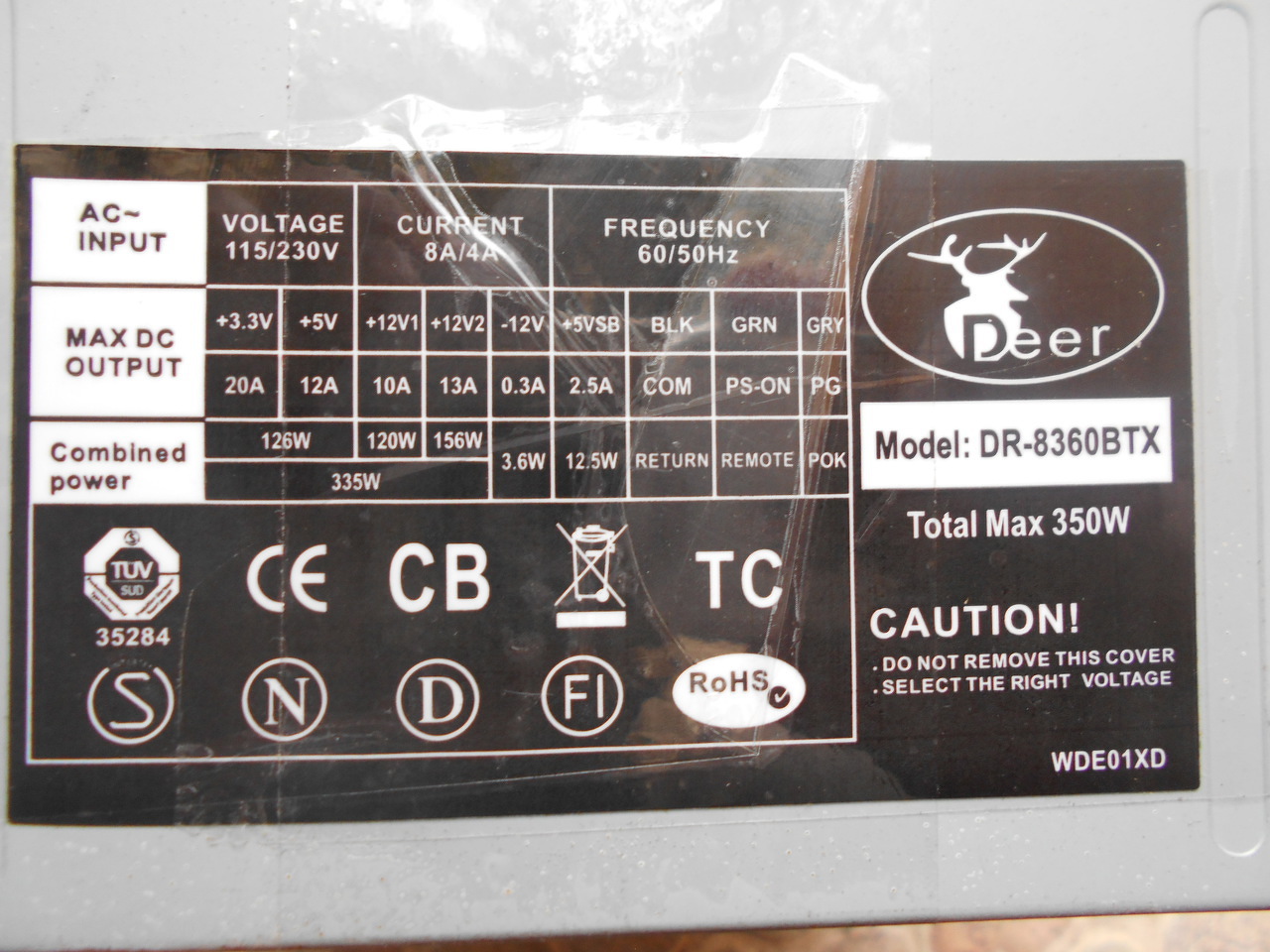

Értem. Amúgy erről a tápról lenne szó: /kép/.
Nem tudom milyen PWM vezérlő van benne, ezért így nehéz bármit is mondani. Az is lényeges kérdés, hogy mire akarod használni, illetve mekkora árammal akarod terhelni maximálisan az ágakat.

Nem konkrét felhasználásra készülne, pár Amper elég lenne minden feszültségnél.

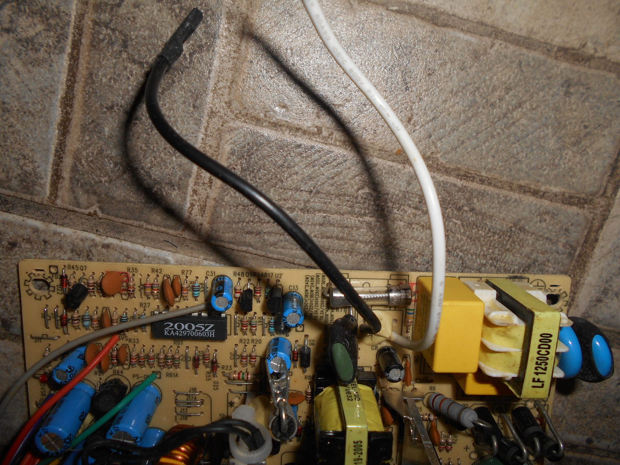

Idézet: - fázis/feszültség kerülhet a készülékházra?„Fontos, amikor próbálod....” A betáp oldali bekötésnél kérnék szépen majd segítséget, mert hiányzik a bekapcsológomb, a beépített 220-as csatlakozóaljzat, valamint a 110/220 átváltó. Este próbálok fotót feltenni. Köszi! Idézet: „- fázis/feszültség kerülhet a készülékházra?” Igen, a "miért" és a "hogyan" az előző oldalon lett kitárgyalva. A belsejéről is tégy fel fotót mindkét oldalról a PWM vezérlő is látszódjon. A fotó, ha nagyobb mint 2MB, akkor bedobod valamilyen képnézegetőbe, majd mentés másként. (Én így szoktam csinálni, még valami, ne használj Zoom -ot.)

Az lenne a kérdésem, hogy a levegőben lévő fehér és fekete kábelekre mehet-e a 230V AC, ill. az előző oldalon tényleg alaposan kitárgyalt védőföldelést hova kössem? A fém házra? A NYÁKnak fémes kapcsolatban kell lennie a készülékházzal? Köszönöm!

Igen a fehér és fekete kábelekre mehet a 230V AC. A védőföldelést alapesetben a fém házra kell kötni, a rögzítő furatok szigetei biztosítják az áramkör és a ház közötti fémes kapcsolatot, ha szigetelő anyagú dobozba rakod akkor a DSCN2372.JPG nevű képen a bal felső, jobb- felső és alsó furatoknál kell a földelést bekötni.
Csatolok egy rajzot amiben ugyan ebből a családból származó vezérlő van és jól szemlélteti a bekötést (PE=Védőföld).
