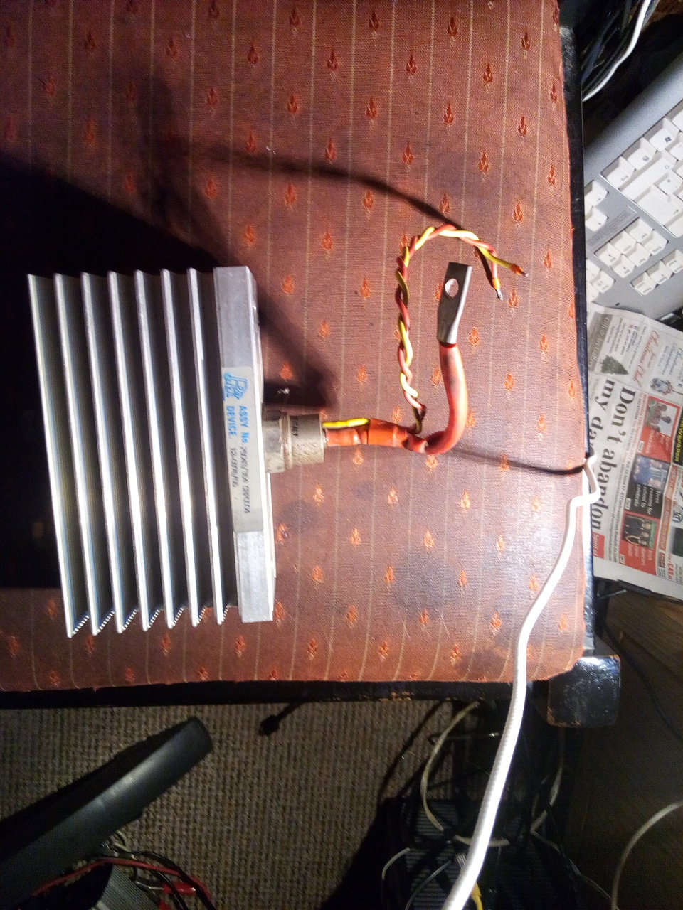

Sziasztok! Egy SCR-es akkutöltőben találtam a következő alkatrészt: 12-0976/06 9617 ITALY, sajnos adatlapot nem találtam róla, valószínűleg a kora miatt. Sajnos az én könyveim az élet viharában eltűntek, ha valakinek van valamilyen infója róla, legalább fesz/áram, megoszthatná velem.
Köszi: Mike
Egy közelképet tehetnél fel az alkatrészedről. Elképzelhető, hogy nem kritikus a fesz/áram igénybevétele és így könnyebben kiválthatod, ha az szükséges. Ha pedig csak kíváncsi vagy, akkor is jobban hozzá tud valaki szólni.
A töltő kapcsolástechnikáka behatàrolja az alkalmazhatô tirisztorokat. Ezek függenek a töltő feszültsêgêtől, áramától és a működési frekvenciától.
Szia, Itt vannak a képek, valaki már előttem kiszerelte őket, így nem tudom melyikben lehetett. Elméletem szerint 200V -osak lehetnek a vezetéket nézve, pedig 100A körül, de jó lenne pontosabb adat. Leteszteltem működnek. 2 van belőle, mert 2 kell a hídba.
Szia, a frekvencia 50 Hz, mivel sima trafósok, csak emelt feszültségűek, így a PIC programtól függően lehetőség van gyors töltéssel kezdeni, majd a töltés befejezése előtt equalizing -ra, aminek időtartama megint csak program függő, de találkoztam már külső kapcsolóval, vagy jumperrel, amivel állítható 8, vagy 12 óra max töltési ciklus.
