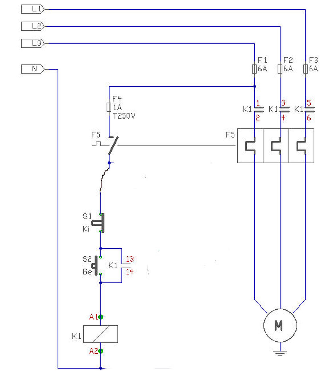

(#) pjg válasza elektroton hozzászólására (») Okt 14, 2017 /
Egy mágneskapcsolóval csak ki - be kapcsolás megy.
(#) Helios válasza elektroton hozzászólására (») Okt 14, 2017 /
Szia.

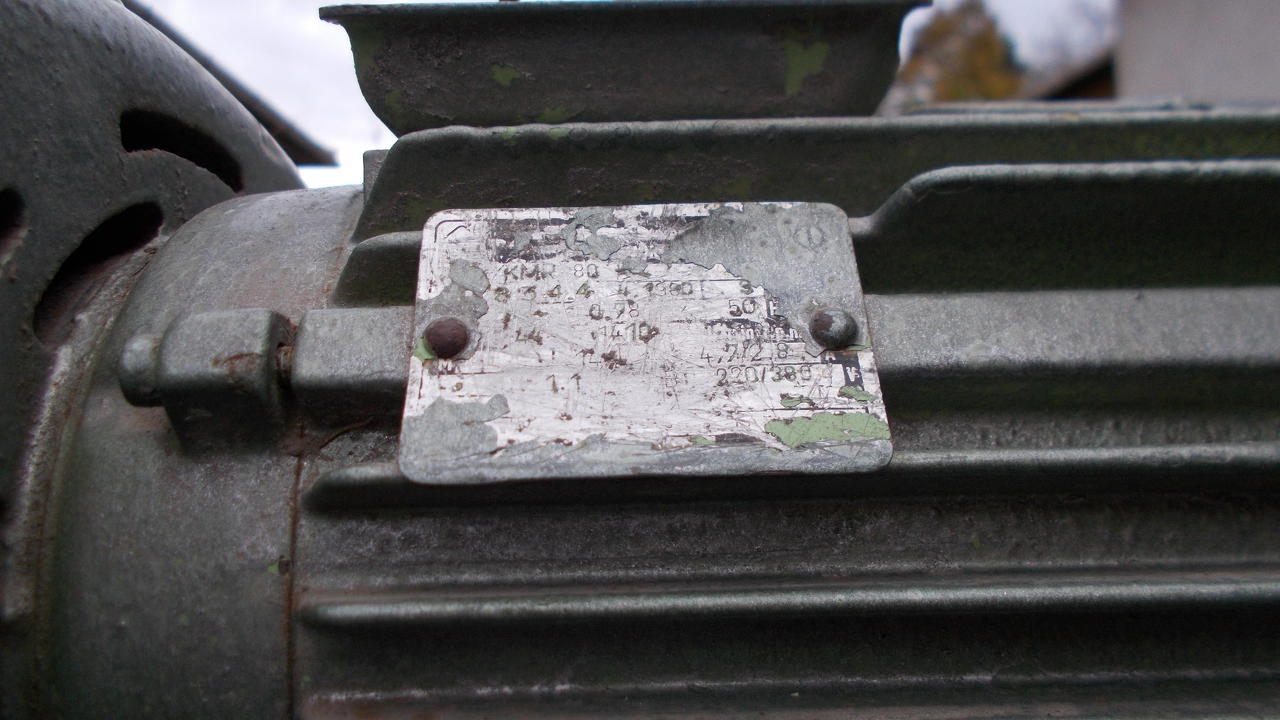

A tekercse 220V-os. A tulaj egy szalagfürészre szeretné tenni. Elmondása alapján kb. 2kW-os lehet a motor, az adattáblája nincs meg. Viszont 3 fázissal szeretné táplálni.
(#) Helios válasza pjg hozzászólására (») Okt 14, 2017 /
Szia. Ezt a rajzot használhatom egy az egyben? Ha igen, a vészleállito gombot hova iktassam be?
(#) pjg válasza Helios hozzászólására (») Okt 14, 2017 /
Igen.
Rögtön a biztosíték után. Az F5 elé.
Értem. Így a vezérléshez szükséges "fázist" szakitja meg, ezálltal függetlenül a gomboktól megszűnik az öntarto állapot, a mágneskapcsoló tekercse elejt?
F5 két csatlakozási pontja a hökioldo segédérintkezöi lennének?
A hozzászólás módosítva: Okt 14, 2017
Igen, igen!

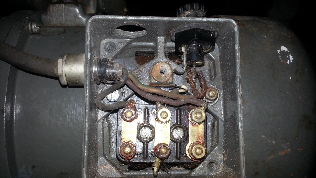

Üdvözlet. Van egy pfaff varrógép motorom amit természetesen 3 fázisra szántak de a táblácska szerint elmegy 1 fázisról is(220/380). Ide már a jól ismert indító kondenzátor plusz munka kondenzátor kombinációval érkezett. A kérdésem az, hogy a képen látható kivezetés ami alul egy fehér drót felül egy barna és eredetileg a fekete biztosíték foglalatra volt kötve az nem egy Indító tekercs monofázisra?
A hozzászólás módosítva: Okt 28, 2017
(#) Tomi111 válasza czibulak hozzászólására (») Okt 28, 2017 /
Szia! Nem ismerem ezt a motort, de nem valószínű. Szerintem inkább eredeti csillag kapcsolásban a csillagpontról (és az egyik fázisról )vettek le 230V-ot valaminek. Talán féknek? Csak a motor van nálad vagy a komplett varrógép?
(#) elektroncso válasza Tomi111 hozzászólására (») Okt 28, 2017 /
Lehet, hogy világításnak, ha már varrógép.
(#) erbe válasza czibulak hozzászólására (») Okt 28, 2017 / 1
Az a tekercs világítási célra készült. 12 V-os lámpát lehet rákötni.

Sziasztok. Van egy 3 fázisú 1.1KW-os motorom. Szeretném 1 fázisra kötni. A bekötés módja megvan (még az is hogyan kell forgásirányt váltani) viszont nem tudom hogy oda üzemi vagy indító kondenzátor kell? Az 1,1KW-hoz 80µF kondenzátort számoltam. 60µF-os üzemim van, viszont 80-ast nem nagyon találok. A válaszokat előre is köszönöm.
(#) erbe válasza szikorapéter hozzászólására (») Nov 1, 2017 /
60 µF üzemi sok hozzá. Indítónak próbáld ki!
(#) szikorapéter válasza erbe hozzászólására (») Nov 1, 2017 /
Indítónak 60µF akkor üzeminek mekkora kell?
~25 uF. Ha emellé indítónak használod a 60-ast, meg is van 85 µF indításra.
A hozzászólás módosítva: Nov 1, 2017
Van egy 30µF-osom az akkor elvileg megteszi üzeminek. (450V ~ 30µF MK50-60Hz +-5%) és akkor a 60-asat meg egy nyomógombbal hogy el tudjam indítani a motort arra amerre szeretném?
A forgásirányváltáshoz az üzemit is váltani kell. Meg kell próbálni a 30 µF-ossal. Ha nagyon brummog vagy melegszik, kisebb kell. Lehet, hogy az üzemivel is elindul, de vannak motorok, aminek kell az indító lökés.

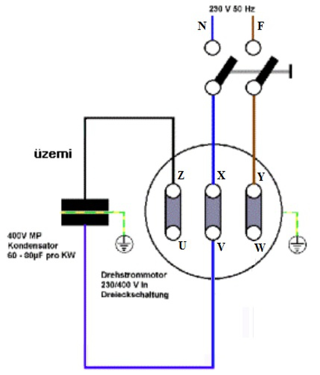

(#) HöTö hozzászólása Nov 11, 2017 /
Üdvözlök minden fórumozót!
A következő problémával fordulnék hozzátok. Van egy 220/380-as villanymotorom ami 1.1kW-os a cosfi pedig 0.78 (Ha jól olvastam az adattáblát, ugyanis eléggé olvashatatlan). Az lenne a kérdésem hogy mekkora üzemi kondenzátort tegyek a gépre? Néztem több helyen is a kondenzátor méretezésére vonatkozó infókat, de csak ökölszabályokat találtam amik elég széles értéktartományon mozognak (5µF/100W üzemi, 20µF/100W indító vagy 60-80µF/1000W üzemi, 120-180µF/1000W indító).
Közvetlenül az ez előtti hozzászólásban láttam, hogy egy hasonló teljesítményű gépre 25µF/400V-os kondenzátort javasoltak. Kipróbáltam ezt az értéket, de a motor csak billegett. Próbálkoztam egy 100µF/400V üzemi kondenzátorral is, de ezzel is csak billegett a motor.
Az általam alkalmazott bekötést és párképet a motorról mellékeltem. A segítséget előre is köszönöm.
(#) ha9pi.feri válasza HöTö hozzászólására (») Nov 11, 2017 /
Szia! Próbáld meg berántani, kondenzátor nélkül (egy madzagot rátekersz a tengelyére, bekapcsolod és gyorsan megrántod), ha jó a motor be kell indulnia és néhány perc járatás után sem szabad melegednie. Ha beindul és nem melegszik, akkor nem jó a kondenzátor, ha nem indul be, rossz a motor.
(#) VIM válasza HöTö hozzászólására (») Nov 11, 2017 /
Szia! A motor tekercseinek ellenállását ellenőrizted mielőtt bekötötted volna? Ez a motor működött három fázisról? Az áthidalások alatt kifogástalan a kötések kontaktusa? Az ökölszabály az jó közelítéssel 8µF/100W üzemi de ezt majd ellenőrizni kell a motor áramfelvételénél.
(#) pjg válasza VIM hozzászólására (») Nov 11, 2017 /
Én 4µF/100W -ról tudok.
(#) VIM válasza pjg hozzászólására (») Nov 12, 2017 /
Igaz, hogy 4.7-re jön ki az általános érték de mindig kevésnek bizonyul a próba során. A kisebb teljesítményeknél 735W-ig rendszerint a nagyobb értéket kellett használnom.
