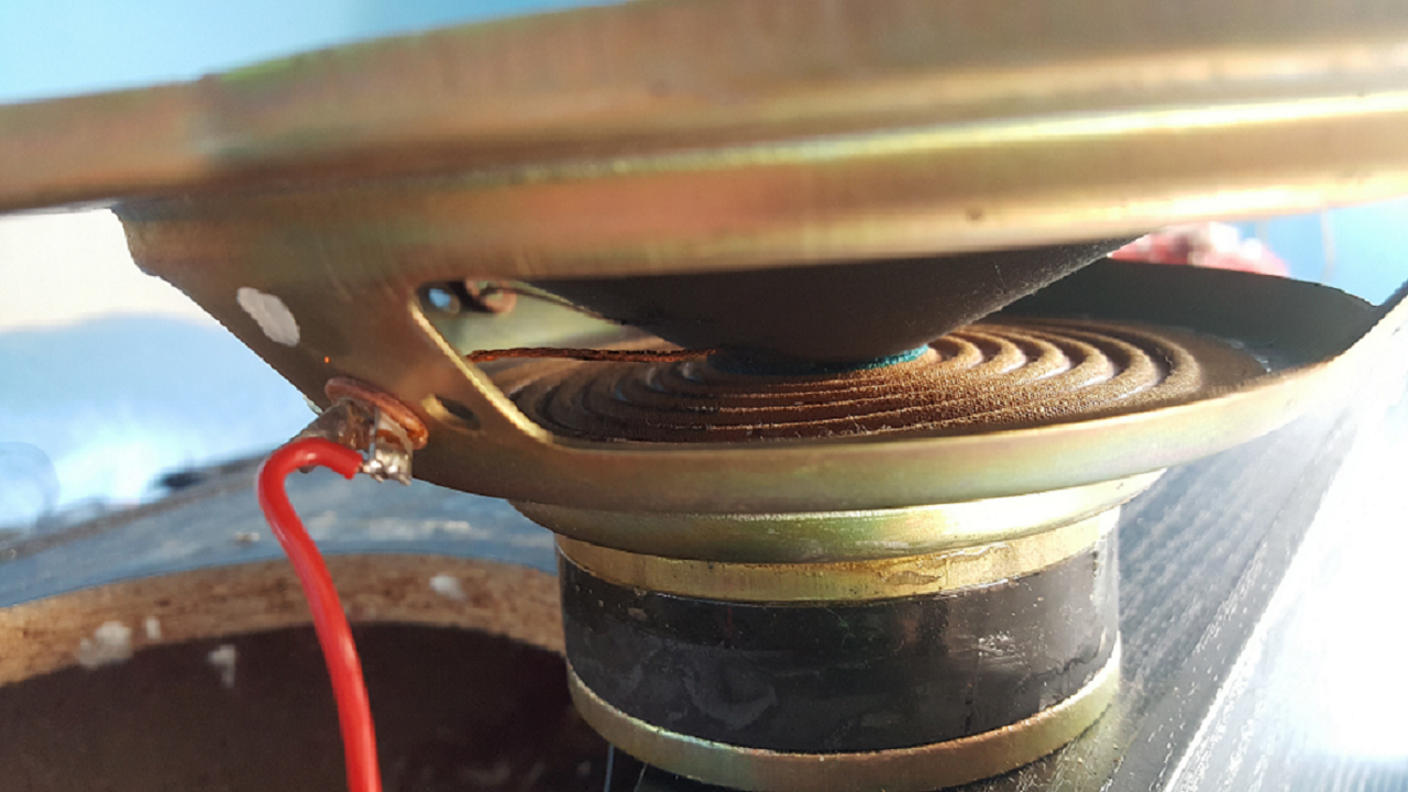

Sziasztok,én nem tudok ehhez a szakmai eszmecseréhez hozzászólni,én csak kérdeznék. Van egy pár a képen szereplő tesla hangsugárzóm,a mélyközepek amik kiköpték a tekercset,és akkor láttam hogy papir a csévéje.Van értelme jobb anyagból megcsináltatni,pl.alu vagy ami jobb a papírnál?
Nem széthajtottam őket hanem egy balul sikerült kísérlet áldozatai lettek.Sok sok egyen áram.
Szerettem a hangját a korához képest szépen szólt.
Ha van értelme megcsináltatni akkor megcsináltatom.
Köszönöm

(#) Action2K válasza blasz hozzászólására (») Okt 29, 2017 /
Olyan kis teljesítménynél, ami ennek van, bőven elég a papír. Nem keletkezik akkora hő, hogy kelljen az alumínium a hőelvezetéshez.
Egyáltalán nem olyan használhatatlan, rossz hangú hangszóró van benne, hogy ne lenne értelme megcsináltatni. Persze nem ott kell, ahol 8 ezerrel indítanak Én tudnák segíteni, ha nem lennék ilyen messze, s a posta sem lenne ilyen drága.
(#) flaci76 válasza blasz hozzászólására (») Okt 29, 2017 /
Hát, ha egyenáramot kapott, akkor mindegy is, hogy miből van a csévetest, az pusztít. Én opcióként még nézegetném az aprókat, elég gyakran bele lehet futni használt gyári hangszóróba ilyen 3-4ezer/pár árban.
(#) fery45 válasza blasz hozzászólására (») Nov 3, 2017 /
Kedves Blasz!
A cséve anyagánál a szilárdság az elsődleges és nem az anyag fajtája. Nyugodtan készülhet papírból is a cséve. Készülnek igen nagy átmérőjű tekercsek kellő ragasztóval és impregnáló anyaggal. Ugyan akkor alu. csévések is leégnek. A normálisan működtetett hangszórók tekercsei nem melegszenek! Ezt termisztoros hőmérséklet mérés alapján állítom.
Szerintem van értelme az újra tekercselésnek.
Tisztelettel H.F.

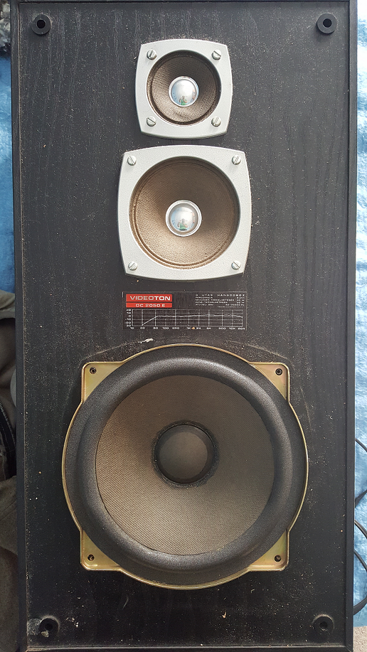

(#) Gaben22 hozzászólása Nov 7, 2017 /
Szereztem 2 db Videtoton DC2050E típusú hangládát viszonylag jó áron. Az eladó szerint jól működő állapotban van,viszont a gyakorlat nem ezt támasztja alá. Az egyik láda mind3 hangszórója szépen szól,de a másiknak a mélynyomója csak néha,amikor ő szeretne. Ha megnyomom a porvédőn keresztül a membránt olyan 1 cm mélyen akkor szól (igaz kicsit tompábban),ha felengedem elhallgat. De ha olyanja van akkor 5 percig is szépen szól segítség nélkül. Felhívtam egy mágust,ő azt mondta hogy dobós a hangszóró,viszont nem szívesen cserélném le,ezért kérek egy kis segítséget,hogy hátha össze lehetne házilag gányolni,hogy működjön. A hangváltóból jövő piros és fekete kábelek mozgatására nincs változás. Előre is köszönöm a segítséget
(#) CIROKL válasza Gaben22 hozzászólására (») Nov 7, 2017 / 1
Nagy valószinüséggel a porvédö alatt a bevezető szàl eltört elöregedett .
Ennek uja forrasztàsa és mehet tovàbb.
