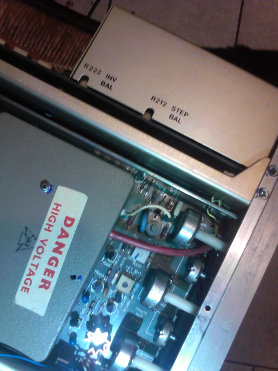

Kellene némi segítség. Van egy Gould 2 sugaras digitális szkóp . A hiba jelenség az függőlegesen csak a cső felét használja. Mit nézzek meg először? Mindkét sugáron ugyan azt produkálja. Csak a fele képernyőt használja mintha középen vissza fordulna a sugár.
(#) nagym6 válasza aki.baki hozzászólására (») Nov 17, 2017 /
Először a tápfeszültségeket ellenőrizni, ha itt jó, utána Y csatorna az elektronkapcsolótól a végfokig. Innen már mindkét csatornának egy erősítője van, tehát ha mindkettő rossz, az a hiba a közös egységben lesz.
ui. Ez teljesen digitális, vagy analóg-digi?

Az Y kimeneten +- 20V, és 170V , ez a lényeg, mérhető.

A következő van. Nincsen a trafóról külön táp kivezetés a csőnek csak a fűtés megy a trafóról.
Van viszont egy inverter benne aminek az egyik kivezetése lehet, hogy a cső nagyfeszültségét adja.
6 tranzisztor az y erősítő.
Sajnos a mérnököt akasztani kéne mert szerelhetetlen az egész szkóp.
Egyelőre elakadtam. A vízszintes pozíciónál a két teljesítmény tranzisztoron tudok feszültséget mérni. Értéke +150 -150V között változik. Az Y erősítő tranzisztorán ugyan ezt megtettem ott 0-100V a változás. Az elképzelhető , hogy a csőben belül elengedett a láb hegesztése?
(#) nagym6 válasza aki.baki hozzászólására (») Nov 18, 2017 /
Inverter adja a nagyfeszültséget.
A TR404 és TR405 kollektorán mérted a +- 150 V-ot? Nincs bemenő jel, bemenet GND re állítva -ha van ilyen- és pozíció gombbal alsó és felső véghelyzet között mozgatva van +- 150 V? Az Y erősítő melyik tranzisztorának melyik pontján van 0-100V?
Esetleg rossz helyre tetted a multiméter testpontját, -150V nem lehet, Y erősítőn -20V a minimum.

Kicseréltem a bc182-212 párokat 2db-ot és kicseréltem a bf258-ak 2db ellenállások mérve jók.
De ugyan az a helyzet. Felső részbe nem pozicionál de ha teszek a bemenetre jelet azt kirajzolja a félképernyőn rendesen. Érdekes jelenség. Több ötletem nincsen.

Nincs mágneses tér a közelében. Ami a sugár vízszintesre állítható működik. Azzal nincsen gond. Nem dobáltam és 0 az eshetősége annak , hogy leszakadt ez elektróda kivezetése. Ha esetleg anyag elgyengülés okozhat ilyet akkor talán. De amikor a bemenetre jelet akasztok azt nem jelezné ki rendesen. De az is működik . Olyan mintha a függőleges helyzet állító potmétert tekerve a cső közepén visszafordulna a kijelzés. És van a potméter tekerésénél egy holtjáték amikor nem történik semmi láthatólag. Mindkét sugárral ez csinálja. A két sugarat lehet egymástól külön mozgatni ha bekapcsolom a 2 sugarat.
(#) nagym6 válasza aki.baki hozzászólására (») Nov 20, 2017 /
Az Y csatorna differenciál erősítő, végtranzisztorok kollektorán egymással ellenkező feszültségnek kell lenni bemeneti jel nélkül, pozíció tekerésekor véghelyzetek között.

Itt az Y eltérítő Gould 4100 oszcilloszkóphoz.
(#) nagym6 válasza aki.baki hozzászólására (») Nov 29, 2017 /
Közép pozícióra állított függőleges pozíció poti állásnál kellene a tranzisztorokon mérni összehasonlítással a párokon. Tehát a 2 db. BC182, 2 db. BC212, és a 2 db. BF258 egymással összehasonlítva. Ez előtt még valószinűleg van közös fokozat az elektronkapcsolótól eddig.
