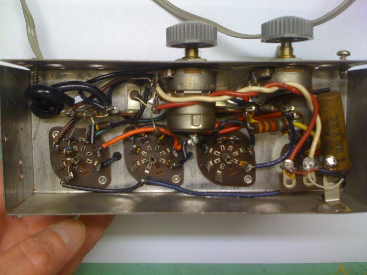

Rendezgettem a cuccokat és a kezembe akadt egy csöves erösitö. Remélem nem haragszotok meg érte,hogy ide irok de itt sok "csökedvelö" kolléga van,gondoltam megmutatom mint érdekességet.Ha valaki tud valamit erröl a tipusról,kérem ossza meg velem, a neten semmi konkrétum nincs róla. Az egész cuccot régen egy ismeröstöl kaptam,szó szerint egy centrumos táskába beleszórva egy lemezjátszó doboz darabjaival.A doboz megmaradt darabokra tört példányaiból csak a neve maradt. Club Customer A maradványokból kiderült,hogy ez egy lemezjátszó lehetett,a 40-es,50-es évekböl. Usa oldalakon láttam hasonló dobozolású lemezjátszót. 3 db csö van benne,Made in Usa felirattal,az egyiken BYZ 326,a másik kettö egyforma, 63-04 van rajta. Müködik az erösitö,hangeröt és magashangszint lehet a 2 potival szabályozni. Mindenesetre érdekes cucc a múltból. Üdv!
Mostanában egyre több, sajnos nem ettől az okosságoktól lesz egy kimenőnek jó átvitele.
Tekercsek elrendezése, huzalvastagság megválasztása, szigetelések minősége, vastagsága sokkal többet nyom a latba..
Számomra eléggé házi tákolmánynak tűnik, és ezért nem kell megsértődni, mert nem értek hozzá...
Semmi gond,köszönöm az öszinte reagálást.
En is arra gondoltam,hogy házi tákolmány,de a forrasztások,huzalozás szegecselés,profi munkára vall,ez abban az idöben biztosan kézzel készült,még ha gyárban is. A fotók nem a legjobbak,nem adnak vissza minden apró részletet sajna.

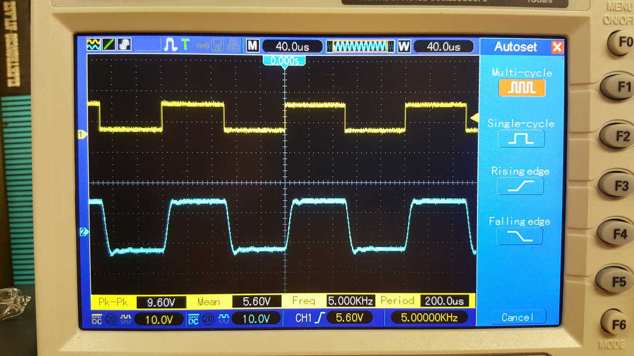

6P3SZE végcsövekkel most mértem a PP végfokot, 10V eff. kimeneti szintnél, UL bekötéssel (első kép visszacsatolva.)

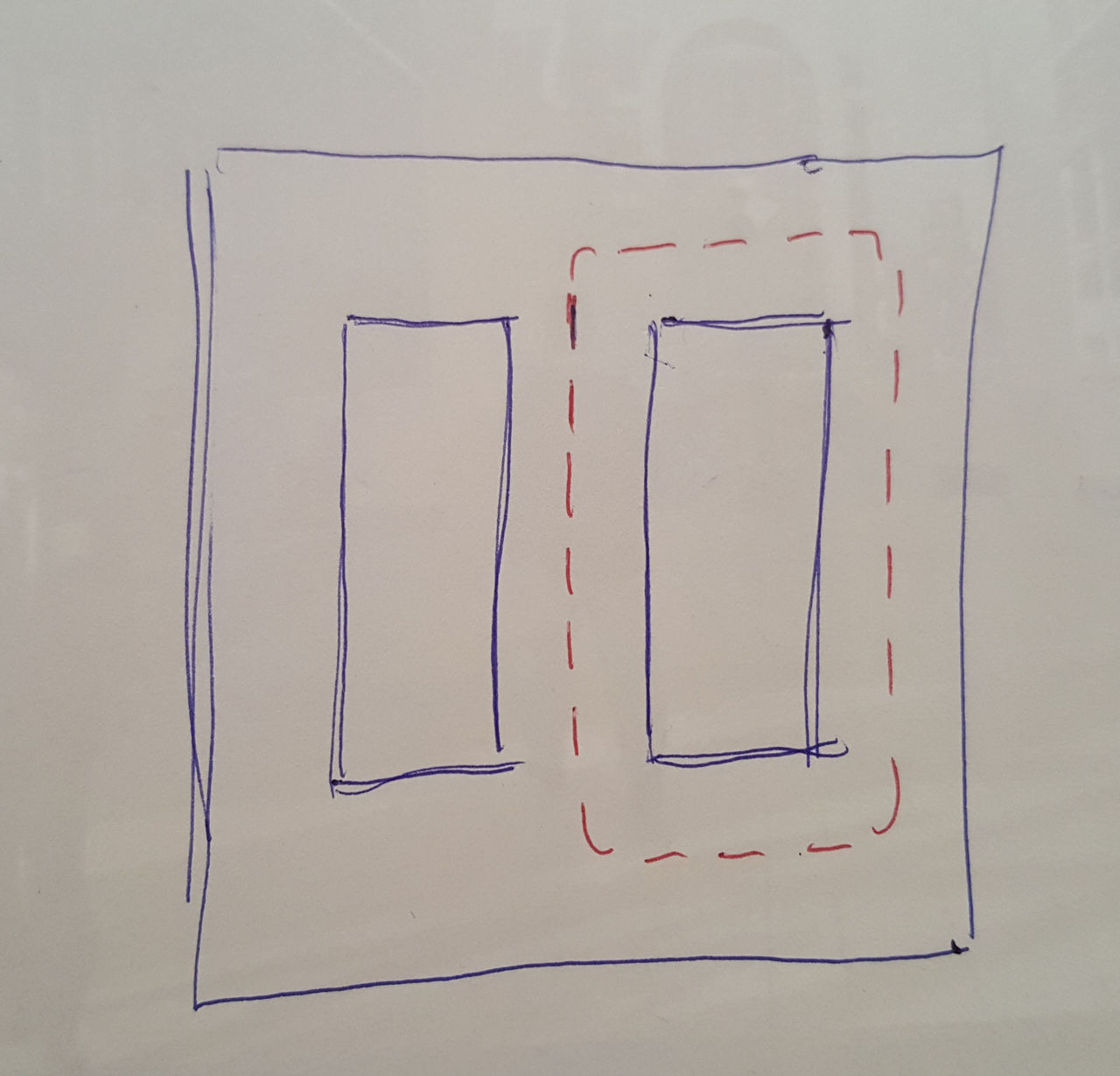

Én ezt a "közepes erővonalhosszt" nagyon nem tudom hová tenni...
Az vasmagban futó erővonalak közepes "hosszúsága". Leginkább átlaghossza, bár ez valószínűleg nem felel meg a statisztikában használatos átlagnak. Inkább lerajzolom.
A vasmagos tekercs induktivitásának képlete:
L=μ0 * μr * A/l * N2 μ0, μr a levegő, vas permeabilitása, A vasmag keresztmetszete, l a közepes erővonalhossz Ebből a μ0 * μr * A/l = AL részt fajlagos induktivitásnak nevezzük, mert ez csak a vasmag fizikai állandóitól függ. Ebben a képletben szereplő l a közepes erővonalhossz, ami a tekercs menetei körül kialakul. Zárt vasmag esetén jól látható , a vasmag metszetének közepén mért (számolt) hossz. Ez a közepes erővonalhossz még légrésesnél is számolható, ha a légrés szórása nem túl nagy. A hozzászólás módosítva: Nov 10, 2017

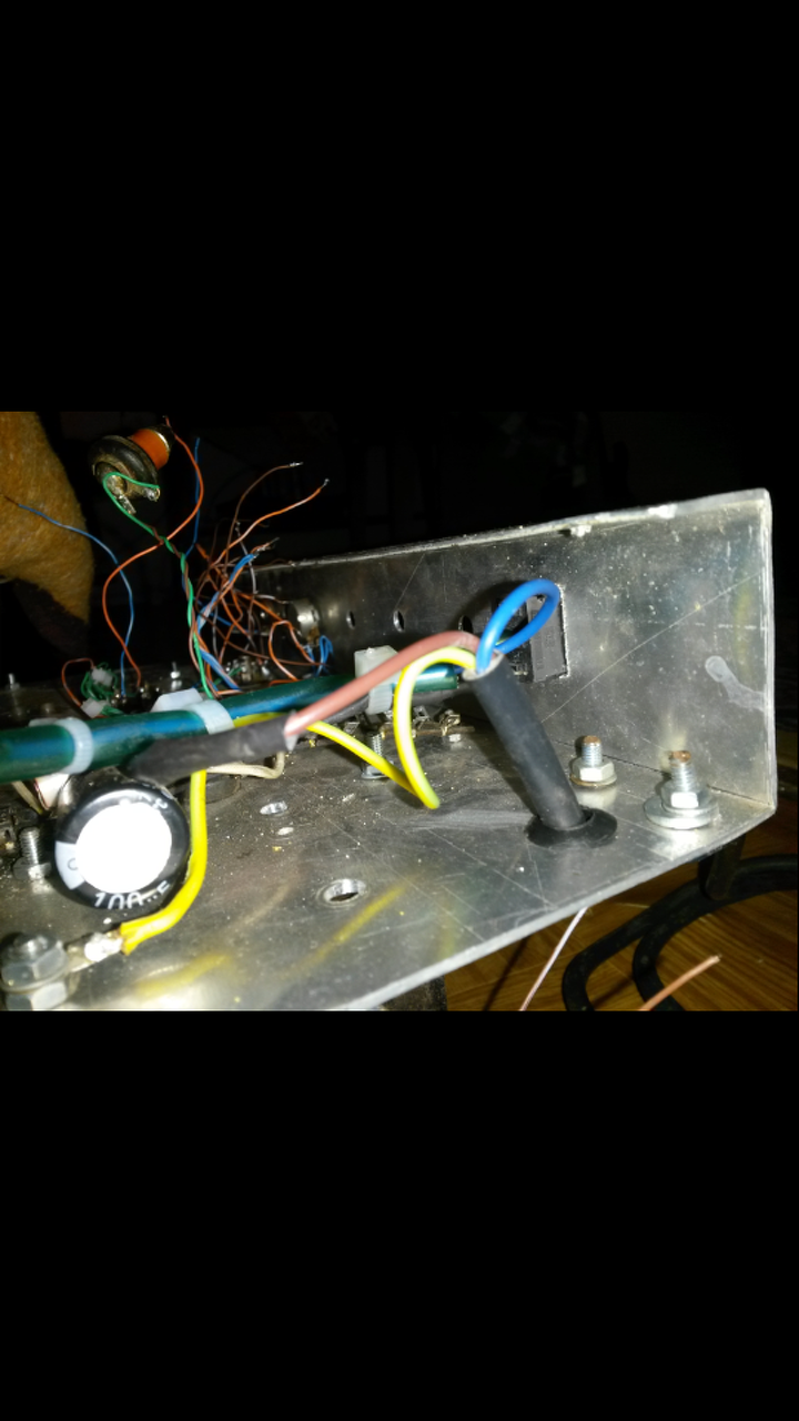

Faragtam kicsit a pp-t.
Dobozba került végre. A belső még nem végleges, a jelkábel csak ideiglenesen van így rögzítve, majd a teszt megmutatja szükséges lesz-e rézlemezzel elárnyékolni a kimenőtől. AZ alkatrész bázis is változik még (ellenállások, csatoló), ide már megvannak a kiszemeltek, csak a posta még várat magára.. Trióda/UL átkapcsolást CHZ/Zoli tanácsára relével oldom meg, ez még hátra van. Ez szintén távvezérelhető lesz, így szinte meg sem kell mozdulni az átkapcsoláshoz. ![]()
Szeretnék egy olyan kolegával beszélni itt Hajdú-Biharba aki az adatlapon és a grafikonon segít eligazodni. A tápegység rész kész és egy kapcsolót is betettem. A trafó 250-0-250V és mint mondtam az egyencső kapitulálása miatt diódával oldottam meg. Egyenirányítás után 340V-ot kaptam. A munkapont beállításokat szeretném majd megbeszélni. Jelenleg gránát üzemmódba van miután fullra szétszedtem.
